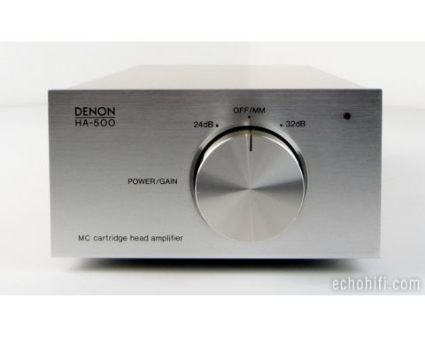

    Har du noen tanker om Denon HA 500 ? Hif&vinyl har en sånn for salg.
    Vis vedlegget 826647
    Nei jeg kjenner ikke den :
    Det er en aktiv forsterker på nettspenning. 24 og 32 dB forsterking er ganske lugumt, og ikke dramatisk forskjellig fra 26 dB og 30 dB.

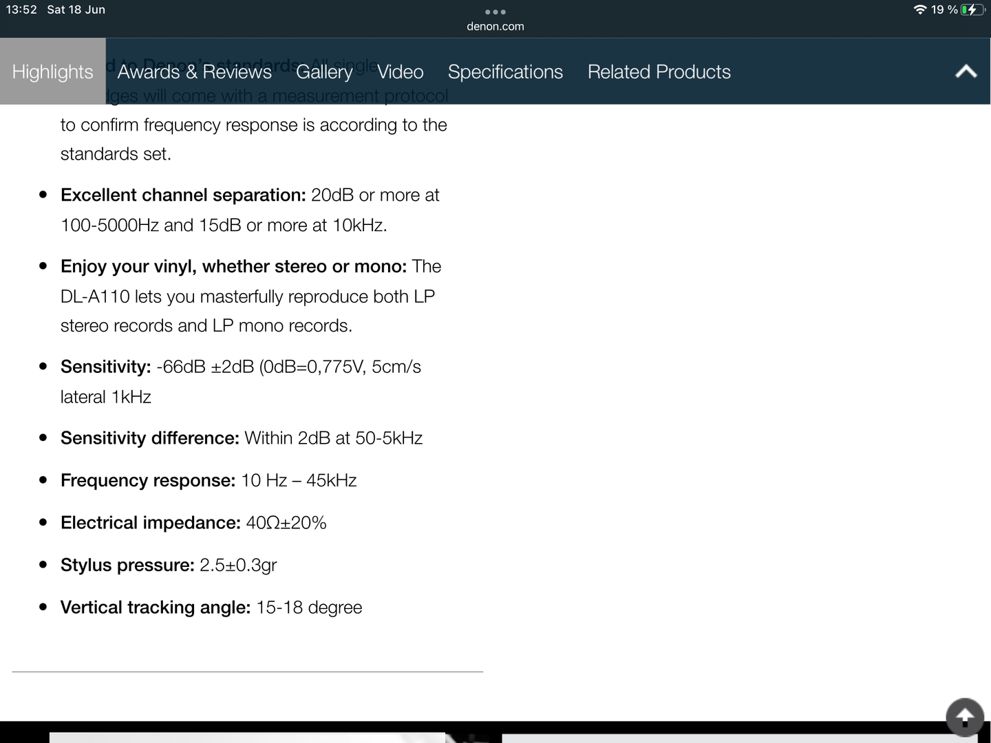

    To whom it may concern
    der rare er at målingene på kanalseparasjon er 10db bedre enn specen( specen er horribelt dårlig) og spec ellers er også selvmotsigende.
    Nå må Denon bestemme seg hva utgangssignalet er i mV

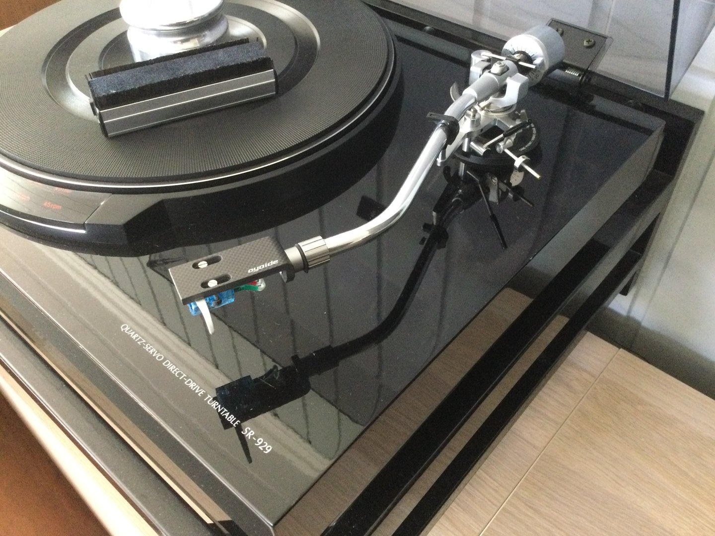

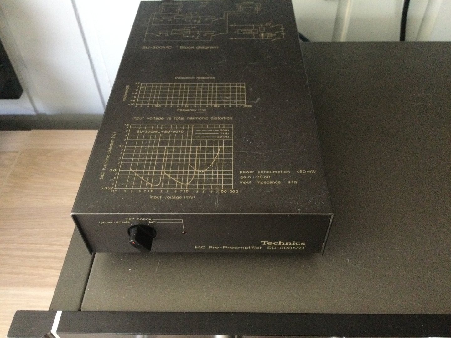

    Vil en denon 103 passe til min sansui sr-929? Har også en Technics su-300mc head amp….(gain 28db) input impedance 47ohm. Veldig fornøyd med syxen men har bare lyst å teste noe annet…
    Lag en egen tråd. Mange 103-brukere her inne. Kanskje de vet noe on Sansuien din også.
    47 ohm er noe lavt. 150 er nok riktigere, men det er etter tommelen. Espertisen kommer i egen tråd.
