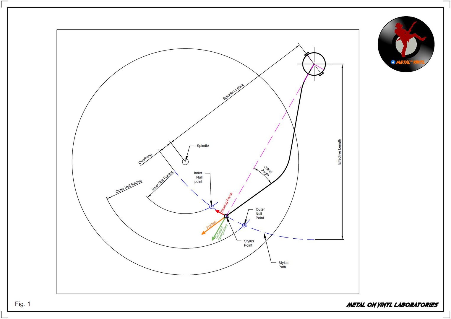

    På et forum, der folk søker info, er det vel litt farligt å skrive det komplett motsatte av, hva som er riktigt ?? ;)
    Skating trekker innover og ikke utover.
    Og på radialarmer er antiskating akkurat som rett sporingspunkt korrekt på 2 steder.
    Hm, nei. Nullpunktene har ingen betydning for skating. Jeg laget denne illustrasjonen til en artikkel, som jeg synes forklarer det:

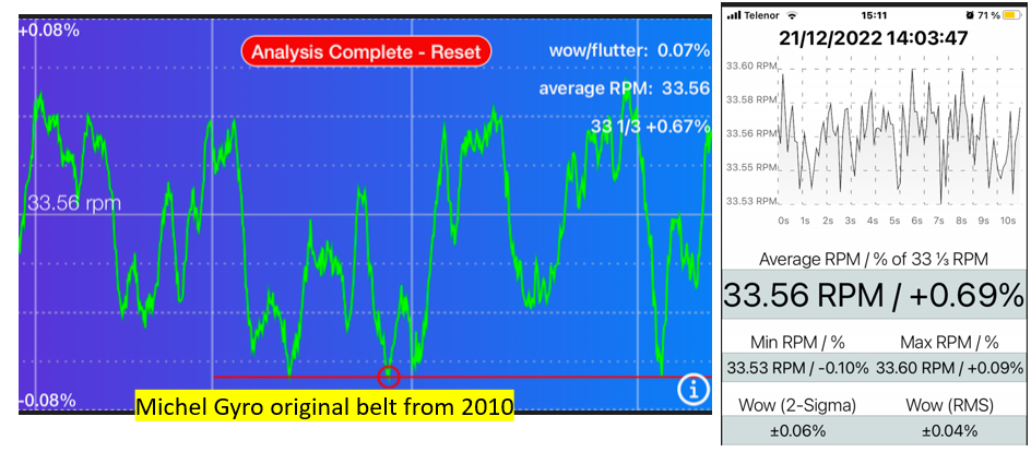

    Nerdet meg gjennom 5 ulike belter i dag , forskjellen er ganske dramatisk om man ikke har optimalt belte. To gav Peak Wow under 0.1%, to på 0.13-0.17% og ett på peak wow >0.5%!!
    Se på W&F DIN tallet, det juger mye og filterer bort langsomme variasjoner ,men det Malvern beltet her er helt ubrukelig uansett tall. Malvern beltet er nok for langt, 48cm mot Michell sine som varier mellom 45 og 48 avhengig av brukslengde. Det må nevnes at Malvern sitt Michell belte IKKE var det orginale gummibelte ,men et annet glattere materiale som vissnok skulle være så bra, det var det ikke og jeg fikk pengene igjen. Ser ikke ut som de selges lengre heller....og godt er det
    Sjekk belteefekten med mobilappene, er ikke beltet bra kan det hjelpe å riste beltet i en pose talkum, riste av , og tre på igjen.
    Det beste beltet med talkum og mobil appen blir slik.
    Vis vedlegget 878651
    Man trenger jo ikke stepup for MM eller MI pickups, for MC velger du graden av forsterking du vil ha, samt kvalitet på transformere, det være Lundahl eller andre. Jeg bruker Rothwell MCL 20x med AT33PTGII og har da ca 6 mv inn i MM inngangen, det gir dynamikk og detaljer!
    Ser den, men jeg sa ikke, at punktene var de samme.
    Ettersom skatingkraften er størst i starten av platen, fallende innover mitten og stigende igjen sist på platen,
    må man vel formode (på radialarm med overhang), at antiskating er helt korrekt på mere enn et punkt.
    Vis vedlegget 878698
    Magefølelsen min sier at skating-kraften er minst ytterst og blir større mot midten, men jeg harf ikke tid til å gruble på det nå. ;)
    Les denne...... spesiellt side 10.
    Da finner du ut av, at magefølelsen din ta´r feil...... tvertom er skating force størst ytterst ;)
    https://www.audioasylum.com/images/Skating-force-Misunderstanding-and-misinformation-about-it.pdf
    a- First thing we can notice is skating force is not constant and varies according to groove radius.
    b- We can easily see at no point over record, skating force is never zero. So there is always positive skating force with overhung fixed pivot tonearm.
    c- The force at the outer grooves (at the beginning of record) highest, gradually falls to minimum after passing the record’s halfway of the groove area then gradually rises again at the inner grooves but never high enough as at the outermost grooves.
