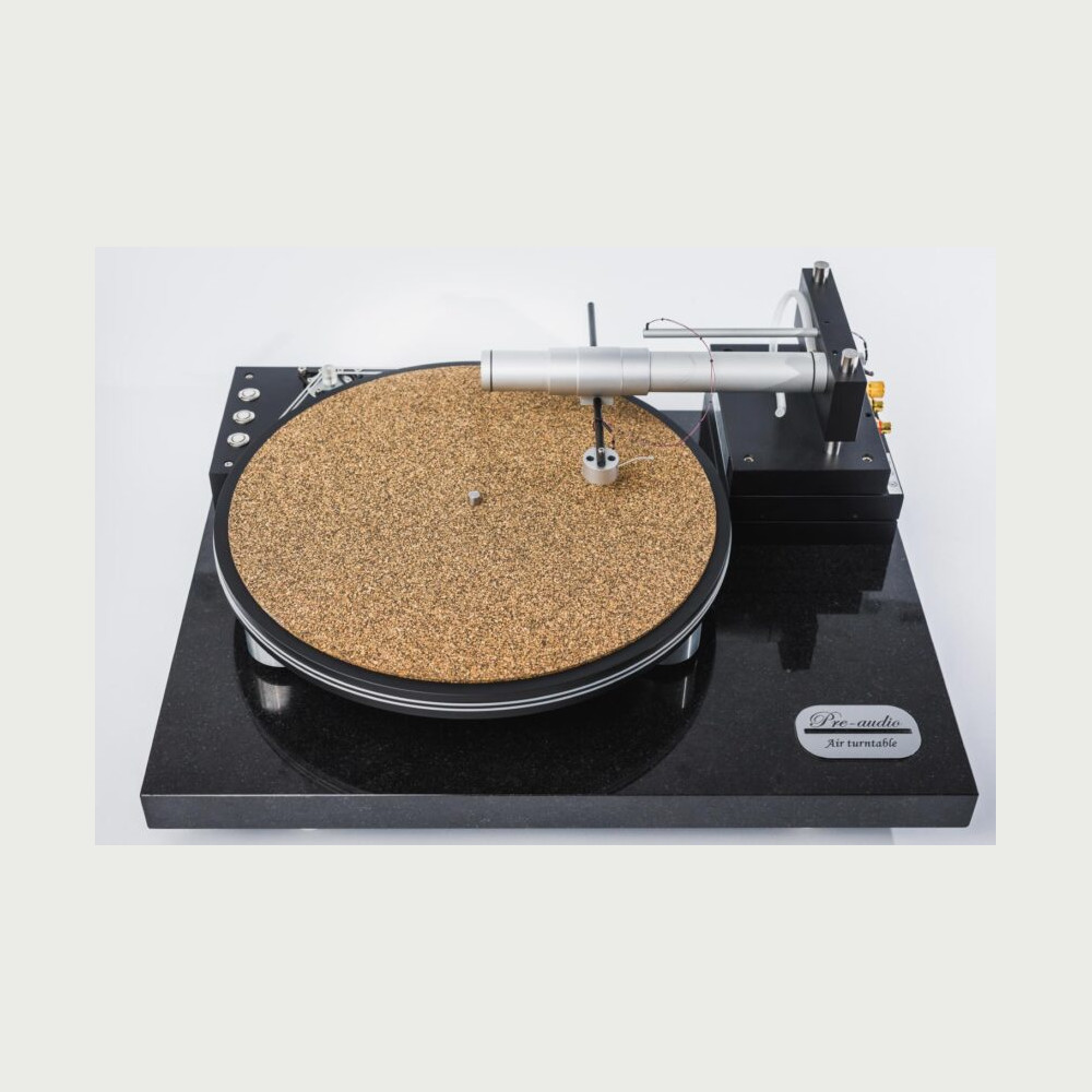

Pro - potensielt ingen geometrifeil.En ny fråga fördelar/nackdelar med tagentialarm mot en konventionell arm?
