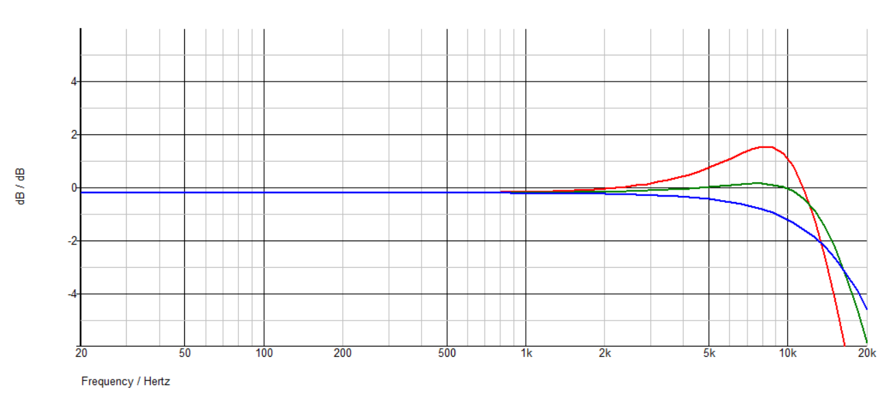

    et spørsmål
    Har en goldnote phonotrinn som er oppgitt til følgende: MM capacitance: 220pf
    Mine mm pickuper har følgende anbefalinger: Recommended load capacitance 150-300 pF og en som sier: Recommended Load Capacitance: 100pF
    Med andre ord er phontrinnet ubrukelige for mine mm pickuper? Kablene mine vet jeg ikke kapitans for, men tonearmkabalen er ca 50
    Ei «typisk» phonoledning kan ha en kapasitans i området 50-150pF/m, men det varierer mye fra ledning til ledning (produsent/modell). Stort lavere enn 50pF/m er vanskelig å finne, men se ev etter datakabler med karakteristisk impedans på 150 ohm (ev mer om du finner) og en kan finne ledninger ned til under 30pF/m.
    Phonotrinnet er nå ikke ubrukelig men sammen med ledninger så kan det gi en last som er utenfor spesifikasjonene til MM-pickupene og det har en potensielt hørbar påvrikning på frekvensresponsen som er utenfor spesifikasjonene til den samme pickupen. Nedenfor er ei simulering frekvensresponsen til spolene i en Ortofon 2M bronse, lastet med 47k ohm og hhv 100 200 og 350 pF:
    Rød kurve er 350 pF, grønn kurve er 200 pF og blå kurve er 100 pF. Merk at dette kun er resultatet av samspillet mellom spolene i pickupen og lasten i ledningene og phonoforsterkeren. Nåla (avhengig av sliping), nålefanen og opphenget til nålefanen har sin «egen» frekvensrespons.
    Det er slett ikke umulig at ørene dine foretrekker den røde responsen fremfor de andre.

    Takk for godt svar, da skal jeg prøve litt. Var redd jeg evt ville ødelegge noe i pickup dersom man gikk utenfor.
    Du har nok rett i at jeg sikkert vil foretrekke den røde, min hørsel er dalende fra ca 4000 så det passer som hånd i hanske
