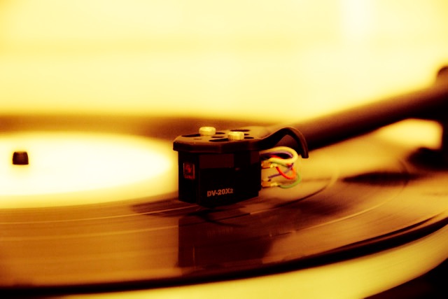

    Merkelig, men hørbar forbedring på Lyra Skala efter flere hundre timers (inn)spilling. Siste sukk før den gir seg, eller:confused:.

    Endring i romtemperatur? Endelig begynt å fyre etter å ha levd med langsomt synkende innetemperatur gjennom høst og tidlig vinter?
    oct
    09.04.2009
    12.263
    8.282
    Kanskje. Aner ikke. P.U. nr.2. har ikke gått gjennom samme transformasjon.
    Z
    Zomby_Woof
    Et skudd fra hofta, egentlig. Men fjærmediet (plast) i en pickup kan tenkes å være litt temperaturfølsomt. Det kan tenkes å variere fra merke til merke og modell til modell.
    Reaksjoner: oct
    Z
    Zomby_Woof
    Alternativet høres jo ikke trivelig ut. Det mener jeg enten den er i ferd med å gi seg eller fortsatt trenger innspilling etter flere hundre timer.
    Det er da unektelig en temmelig verdifull egenskap at en pickup stabiliserer seg fort på den ytelsen den skal ha, og så holder seg uforandret gjennom en anstendig, les lang, levetid. Jeg synes i det minste at alle historiene om 250 timer innspilling av f.eks. DV XX2 er alt annet enn et salgsargument.
    Reaksjoner: oct
    Det er da unektelig en temmelig verdifull egenskap at en pickup stabiliserer seg fort på den ytelsen den skal ha, og så holder seg uforandret gjennom en tilstrekkelig lang levetid. Jeg synes i det minste at alle historiene om 250 timer innspilling av f.eks. DV XX2 er alt annet enn et salgsargument.
    Samme her har hatt DV20xl og XX2 lånte først en 20xl av våres tidl formann (ovk) som hade over 200h
    kjøpte selv en ny som ikke spillte veldigt annerledes?
    Z
    Zomby_Woof
    Jeg lånte den samme pickupen en gang. Fin pickup, selv om jeg den gangen endte med Jubilee i stedet for den XX2 som var i tankene som alternativ. Har ikke hatt DV selv, eller over lang tid, så jeg kan ikke snakke av egen erfaring om innspillingstid. Men at det er noe drit å holde på med utstyr som forandrer seg fra dag til dag? Utvilsomt.
    250 timer er nesten en LP om dagen i ett helt jævla år..... Jeg hadde blitt gærn.
    Har også lest om dette, men deler ikke denne erfaringen. Har to xx2 som jeg har hatt fra ny av og som begge er i bruk. Den nyeste av dem har vel spilt knapt 50 timer, men fungerer glimrende, slik jeg også syntes den gjorde etter noen få timer. Den andre er brukt noe lenger, kanskje over 250 timer, men kan ikke si jeg har merket noen forskjell på disse. Mulig det er aldersrelatert nedsatt hørsel som spiller meg et puss, siden jeg ikke opplever forskjeller. Eller er det først nå jeg kan begynne å vente på godlyden? Tviler på det. Stiller meg m.a.o. tvilende til dette med behov for titalls, for ikke å si hundretall timer tilspilling. Har aldri opplevd dette som noe problem på de pickuper jeg har hatt opp gjennom tiden. Ei heller da ørene var bedre.

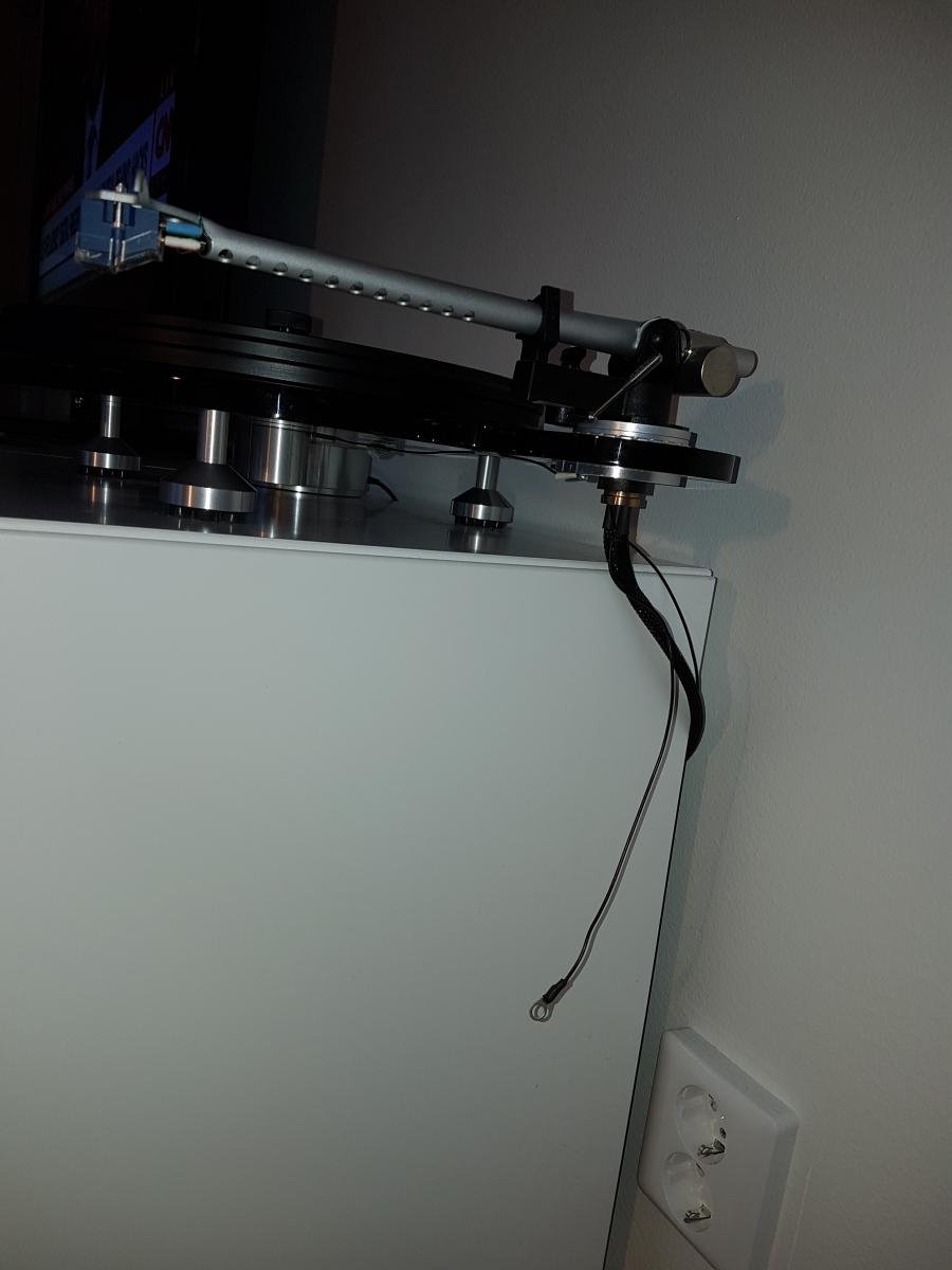

    Visste ikke helt hvor jeg skulle poste dette, men siden alt kunne diskuteres i denne tråden, spør jeg her:
    Jeg har til min begredelse nettopp oppdaget at jeg har endel støy i høyttalerne, som jeg antar skyldes at pickupen plukker opp signaler. Dette problemet hadde jeg også der jeg bodde før, men hadde da lettere mulighet til å flytte høyttalere og platespiller, slik at støyen forsvant.
    Etter flytting har plassmangel, WAF m.m. satt en del begrensninger på plassering av hifi-komponenter, så avstand mellom pickup og kanten av høyre høyttaler er nå 66 cm med PU i hvilestilling og 78 cm ved avspilling. Med denne avstanden er ikke støyen *veldig* høy, mer en lav blafring/susing, med innslag av litt "modemstøy", som jeg kun hører når jeg holder øret like ved. Men jeg antar det påvirker den samlede lydopplevelsen.
    Jeg har en Michell TecnoDec med oppgradert arm, Michell Tecnoarm, og en Blue Point No. 2 PU.
    Er dette altfor kort avstand til høyttalere? Er evt. PU og arm av det særlig følsomme slaget? Er det sannsynlig at andre elektriske støykilder slår inn? Jeg har slått av telefoner og andre unødige apparater i nærheten, men vegg-i-vegg er kjøkkenet, med kjøleskap og denslags. For øvrig står platespilleren nært forsterkere og andre hifi-komponenter, men det er jo ikke til å unngå.
    Er det andre ting som kan påvirke? Teppet på gulvet...?
    Litt kjedelig problem uten noen enkel løsning, dette... :-/

    Tilbakevendende tema med Regaarmer, dette. Greia som er spesiell med Rega (Technoarmen er en lettere modifisert Rega), og som nok forårsaker dette er koblingen av signalkablene. På helt vanlig måte er det fire ledere inne i armrøret, og disse er koblet til senterleder og skjerm på vanlig måte. Men Gods/metallet i armrør og armbase er loddet rett på skjermen til den ene kanalen. Vanligvis har armen en egen separat jordleder i tillegg som kobles til jordskruen på forsterker/RIAA, og dette er som regel langt mer robust ift. støy.
    Det er en relativt enkel og billig affære å gjøre om på dette. Men likevel ikke noe man skal gi seg i kast med uten å vite hva det går i. Armkablene kan ende med å bli satt i spenn når man tar ut 'proppen' fra bunnen av armbasen. Massevis av info om det på nett, bare å google.
    Ellers er det neppe høyttaleren som lager brum, snarere elektronikk (les transformatorer) i nærheten av spilleren som er synderen. Flytt litt rundt på det du eventuelt måtte ha under spilleren. Er det en TV jeg skimter i venstre billedkant? Det kan være synderen i så fall, og kanskje vanskelig å gjøre noe med.

    Tilbakevendende tema med Regaarmer, dette. [...]
    Takk. Det er en TV, ja. Men jeg har antatt at den ikke spiller inn når den er skrudd av... er det riktig? Det eneste som er på i nærheten, er en Hegel 200-forsterker, et Creek RIAA-trinn, en Isotek-strømrenser og en REL-sub (pluss en router). Og så er kjøkkenet på andre siden av veggen, da. Grunnen til at jeg tror det er høyttaleren som påvirker, er at dette må ha vært årsaken der jeg bodde sist. Der merket jeg tydelig forskjell når jeg flyttet høyttaleren nærmere/lenger unna, og med ca. en drøy meters avstand var det ingen støy.
    Dumt dette. Tror ikke jeg tør å skru opp armen, men kanskje jeg kan søke hjelp hos forhandler. (Edit: Æsj ,det går jo ikke så lett, jeg har jo flyttet. ) Evt. får det bli total ommøblering, men det fremstår som det mest ugjennomførbare..

    Prøv å trekk ut støpselet til all annen elektronikk (modem, TV, router, kjøleskap osv.) i leiligheten og hør om støyen forsvinner. Gjør den det er det enkelt å finne synderen.
    Z
    Zomby_Woof
    Sant nok at TV'en gjerne er av så lenge man bruker platespilleren. Men uten å vite, så kan det muligens tenkes at det står spenning på ting i standby?
    Har du noen apparater stående i skapet under spilleren?

    Hmmm, nå har jeg prøvd å slå av/fjerne alle unødvendige komponenter og apparater, samt flytte høyttaleren så langt det lot seg gjøre ut til midten av stuen, drøyt ca 2 meter fra PU, og støyen var den samme, faktisk enda litt verre. Hører den på ca 30 cm avstand.
    Når det gjelder typen støy, er det egentlig ikke brumming, mer en blanding av susing, blafring og "radiostøy" (i mangel av noe bedre ord). Det er i mellomtone-elementet i begge høyttalerene. Jeg trodde det hang sammen med avstanden fra PU til den nærmeste høyttaleren, men det virker jo ikke slik nå. Men det må være signaler som armen/PU plukker opp. Støyen er ikke der når jeg skifter til andre innganger på forstekeren.
    Men en ting jeg hadde glemt: Tecnoarmen/platespilleren har jo to jord-ledninger (tre hvis man regner med den som er forbundet med midten av spilleren, se bilde). Den ene er koblet til phono-trinnet. Den andre mener jeg forhandleren mente jeg bare kunne la være hvis jeg ikke hadde noe støytrøbbel, men det kan kanskje være relevant nå? Hvor skal den i så fall festes? (Den er mye kortere enn den andre lednignen, så den vil ikke nå frem til phono-trinnet, med mindre dette settes rett ved siden av spilleren.)

    Se der, ja. Det er faktisk 'normal' tilkobling av jord fra Technoarm. My bad at jeg tok det for gitt at den var standard Rega.
    Men kablene fra armen ser vel sånn ut? Den korte du har, med ringkabelsko, hvor kommer den fra? For meg ser det ut som den skulle vært skrudd til gods på spilleren ett eller annet sted? Jeg regner med at plintet på spilleren er plast eller lakkert MDF eller noe sånt, og at det bare er armen, tøttene, motorhuset og lageret til tallerkenen som er av metall.
    Lydene du beskriver minner om gamledager og mobilnett som slo inn på alt mulig rart.

    Endrer støyen seg når du tar fysisk på jordingsledning, kan det være problemet. Den kan jordes direkte til metall på forsterker f.eks.
    Selve armkabelen kan ha en dårlig lodding i de kontaktene du trer inn på pickup. Det finner du ut av ved å bruke en tannpirker e.l. og dytter litt på kontaktpunktene.
    Armkabel kan også være dårlig isolert.
    Endrer lyden seg hvis du beveger på noen andre kontaktflater ?
    Problemet kan også ligge i riaa.

    På bildet ser det ut som om det er festet en jordingskabel mellom armbasen (under) og .... litt vanskelig å se - i retning lageret/motoren.
    Jeg ville forsøkt å jorde den kablen med ringskoen på litt forskjellige punkter for å se om det hjelper.

    Takker for alle gode forslag her. Skikkelig kjipt problem, dette.
    Jeg snakket med forhandler (Oslo Hifi Center), som gav meg noen råd om hva jeg kunne prøve.
    Når det gjelder den løse jordingskabelen med ringkabelsko, er det litt uklart hvor denne skal festes, men sannsynligvis på undersiden av spilleren, se bilde. Imidlertid skulle den ikke ha betydning hvis ikke støyen endrer seg når jeg tar på ringkabelskoen eller lar den berøre andre flater/metall, og det synes ikke å utgjøre noen forskjell. Ved å la kabelskoen berøre det jeg tror er jordingspunktet på spilleren, skjer heller ingen endring.
    Zomby_Woof: Det du skriver om spilleren, er riktig – men så vidt jeg kan se, kommer alle de tre jordingskablene fra armen (se bilde). (Edit: Jeg tok kanskje feil, den som går til midten av spilleren, tilhører vel neppe armen, men de to andre synes å gjøre det.)
    POB: Jeg kan ikke se at støyen endrer seg når jeg berører andre kontaktflater. Det du nevner om dårlig lodding, dårlig isolering av armkabel og RIAA-problemer, kan jeg jo ikke utelukke, men jeg antar det er mindre sannsynlig at problemene ligge der, da jeg har flyttet komponentene veldig forsiktig fra Oslo til Bergen og ikke har hatt dette problemet før. Alle komponenter og relativ plassering er de samme.
    Pbh71: Godt forslag, jeg har flere dimmere, men støyen vedvarer, selv når alle lys er slått av.
    Men: Forhandler anbefalte meg å flytte på armkablene og høre om det utgjorde noen forskjell. Kablene ligger jo i nærheten av både strøm- og signalkabler, samt uttak til TV og internett. Slik var det imidlertid også der jeg bodde før (med unntak av TV/internett), uten at det gjorde noe. Jeg kan ikke se at de skulle bli vesentlig forstyrret at kabler til andre komponenter.
    Men det er mulig at TV/Internett-uttaket kan være synderen. Høres dette sannsynlig ut? Som det fremgår av bildene, lå armkablene nærmest oppå TV-/internettkablene der de tilsluttes uttaket i veggen. Imidlertid vedvarer støyen også når jeg tar platespilleren og armkablene så langt unna TV-/nettuttaket som mulig, mens de fortsatt er tilkoblet phonotrinnet. Jeg prøvde også å ta ut TV-/-internettkablene, uten at det hjalp. Men det var en viss endring av støy under prosessen, faktisk syntes støyen noen ganger å øke noe idet jeg trakk kablene lenger unna. Det hjalp heller ikke å legge armkablene helt oppå bordet, som på bildet. Mens jeg skriver dette, kommer plutselig et høyt «signal-smell» i høyttalerne. Så noe muffins er det.
    Det er mulig jeg må ommøblere hifi-anlegget for prøve å få gjort noe med dette, men det byr på store praktiske problemer, og kanskje er uttaket til TV/internett uansett for nært.
    Men skal ikke armkabler være så godt isolerte at dette ikke er noe problem? (Jfr. kommentar fra POB.) Evt.: Er det noe jeg kan gjøre for å isolere dem ytterligere og løse problemet på den måten? Evt. isolere uttak og kabler til TV/Internett, eller om så lage et slags «skjold?» Gitt at det er her problemet ligger, selvsagt.

    Å få signalkablene bort fra stikkontakter, strømkabler, internett- og TV-signaler er nok en veldig god idé, ja.
    Men den korte kabelen med ringkabelsko? Jeg kan ikke skjønne annet enn at den må være ment skrudd fast i metallgods på platespilleren på en eller annen måte. Finnes det noen mulige tiltenkte koblingspunkter for den? Står den nevnt i brukermanualen noe sted? Hvis ikke kan du sikkert spørre Michell på mail.

    Slik det fremstilles så synes jeg det "lukter" innstrålt støy som plukkes opp og forsterkes av RIAA´n. Ved MC så er det jo en ganske høy signalforsterkning. Hadde en periode et GS Reflex C som var håpløst å få støyfri hos meg. Det støyet på tilsvarende måte som når man søkte mellom stasjoner på gamle radioer, i tillegg periodiske "bipper" tilsvarende det man kunne høre før, rett i forkant av at mob.tel ringte. Prøvde å flytte både RIAA, PSU og kabler - og da endret støyen karakter, men aldri helt tyst. Det samme var effekten av å skifte kabel - både mellom spiller og RIAA og mellom RIAA og forsterker. Karakterendring, men aldri helt tyst. Det samme skjedde om jeg berørte kablene.
    I de oppsett jeg har på hobbyrommet går det også mye kabling på kryss og tvers, og jeg måtte bruke tid på ruting av kabler og plassering av PSU til Whest-trinnet før det ble "tyst" med MC.
    A shot in the dark - men, hva skjer med støyen når/om du switcher til MM-posisjon på RIAA?
