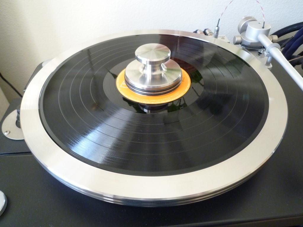

    Platekrans, hva er det egentlig?
    Nå føler jeg meg som en ordentlig vinylnewbee.
    sammy
    17.01.2008
    910
    456
    Platekrans er en metallring man setter rundt kanten på platen for å rette ut ujevnheter.

    Hva er vekta på den kransen, og hvordan monteres den?
    Kun nysgjerrig, og er veldig lat mht å lese på nettet. :D
    Audiophile-Arve
    20.994
    8.415
    Eg veit om tre-fire ulike platekransar som er tilgjengelege. Ein slik sak er ein diger ring, typisk laga av dreia rustfritt stål, slik at det kan leggjast på vinylplata såvidt innpå denne. Laga med presisjon, slik at ikkje pickupen kjem i kontakt med metallet, eller at kransen fell ned.
    Den fyrste var det Kenwood som laga som utstyr til sin legendariske monsterspelar L07D. Denne var litt dillete å plassere - etter å ha lagt på plata, måtte ein mal leggjast på, og deretter platekransen. Den kunne lett skubbast ut av posisjon, om ein var uvøren.
    Sjølv om denne var litt plundrete, var det tydeleg effekt av bruken av platekransen, og når ein også fekk bruke vanleg platestrammar (og ein svært effektiv pickuparm med dønnsolid kontakt med underlaget ved hjelp av ei strammemekanisme som kunne brukast etter å ha justert vta i fart), var det fleire som ynskte seg noko liknande. Det dukka difor opp nokre handlaga platekransa, som entusiastar med tilgong på det rette utstyret hadde dreia ut av rustfritt stål.
    Så var det VPI, som laga den definitivt beste platekransen. Veldig lett å bruke, då han berre leggjast over plata, og sentrerar seg sjølv utan nokon mal. Diverre passar den ikkje på alle platetallerkar, og det tryggaste er å ha ein VPI-spelar (desse er svært gode, spesielt om du kan få til rimdrive og ein "supertallerken")
    Den siste eg har prøvd, er Clearaudio sin. Denne er den tyngste, og dyraste, og fungerer svært godt. Men han er meir plundrete å plassere enn VPI, for du må bruke ein "spider" - ein mal som sentrerar kransen.
    Fordi mange platekransar er dillete, og ganske dyre, er det ikkje særleg utbreidd praksis å bruke slikt. Men dei er noko av det mest effektive tweak du kan finne på, spesielt på litt tynne eller skeive plater. Har du hovuddelen av platesamlinga som 180 og 200 grams nypressingar, er det ikkje nødvendig med platekrans. Men om du har mykje anna vinyl, er det svært fornuftig med ein slik.
    Vekta er vel ein par-tre kg

    Rimelig kostbar den originale platestrammeren til VPI. Den har vel økt ytterligere pga kronekursen de siste årene. Er det noen som lager billigere platestrammere som fungerer med VPI?

    Enkelte produsenter lager klamper som skal skrus på, f eks Oracle. Dermed slipper man stor tyngde. Prinsippet kunne vel også brukes på platekrans?
    Z
    Zomby_Woof
    I prinsippet, ja. Men hvem vil skjære gjenger i ytterkant av tallerkenen på en eksisterende spiller? Og så tilsvarende i ringen? Og hvor praktisk blir det å håndtere i hverdagens bruk? Holde igjen tallerkenen mens man skrur på en ring som er enda større i ytterdiameter?
    Denne tanken ville jeg nok sluppet taket i ganske kjapt.

    Det må da være en hæl..... prosess å skru på en krans hver gang man skulle avspille ei plate. Mothold, som Zomby er inne på, såpass stor diameter, fine gjenger å forsøke å entre osv. Nope, i teorien - ja, i praksis temmelig klønete. Skruklamp, eller klamp som "kniper" om spindlen derimot er en løsning som fungerer og avhjelper en god del, om enn ikke like mye som en krans.

    Jeg skjønner ikke helt at 180g plater ikke trenger platekrans.... Vibrasjoner som oppstår i lettere/tynnere plater vil vel også kunne oppstå i plater som veier litt mer?
    Jeg har ikke prøvd platekrans , men ser absolutt poenget med slike og vil prøve å skaffe en som passer til spilleren min.

    Mine erfaringar med platekrans er i hovudsak dei eg har på eigen VPI SSM, med ekstra tung spesialtallerken. Eg har også hatt til utprøving andre, og då spesielt VPI Scout med akryltallerken, og Clearaudio med liknande akryltallerken.
    Når eg ikkje brukar platekrans, må eg uansett ha ein platestrammar for å halde plata på plass, eller så må eg ha ei ikkje ønskjeleg platematte på tallerkenen. Så i praksis spelar eg uhyre sjeldan utan platestrammar eller/og platekrans.
    Fjernar eg platestrammaren og platekransen, ligg ikkje tynne plater skikkeleg, og då er det veldig greitt. Strammar er godt nok når plata er "perfekt", og i andre tilfelle er det best med kransen i tillegg.
    Med akryltallerken var det kanskje endå viktigare med krans, men eg hugsar ikkje så nøye akkurat dette. Derimot hugsar eg svært godt kombinasjonen Technics SL 1000 mkII/PlatterMatter/Michellstrammar (med pakning). Dette var svært funksjonelt. SL 1000 har ikkje gjenga senterspindel, men tåler nesten kva som helst av press. Så ei tynn plate kan pressast (ved hjelp av ein pakning som held midten av plata litt høgre enn platestrammaren sin ytterkant, som har ein liten kant som syter for at etiketten og ikkje vinylen vert litt kraftigare pressa ned i Plattermatta. Samstundes er det veldig enkelt å gripe fatt i "skruen" på Michellstrammaren, og la SL 1000 bruke si enorme kraft til å skru av. Ekstremt brukarvennleg
    Men VPI SSM, med krans og lodd, fungerer nesten på same måten, og har kanskje endå betre lydlege kvalitetar (eit snev betre dynamikk)
    Det er altså svært få løysingar å velje mellom., og dei kostar litt for mykje, alle saman. Det billegaste er å få dreia ein krans hos ein entusiast med det rette utstyret. Det er ein ganske krevjande jobb, så du må rekne med å betale litt, der også.....
