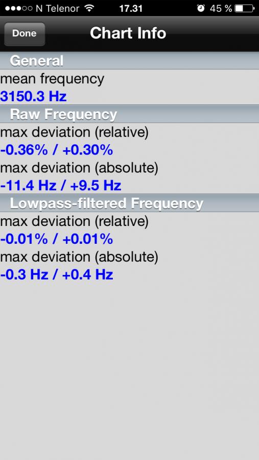

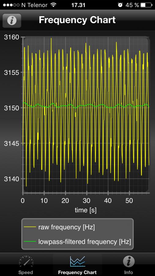

    Jeg fikk dr.feickert testplata idag og fikk kjørt litt platter speed. Også måtte jeg sette antiskate på maks(3g) for å ikke få forvrengning i høyre kanal i den siste testsporet. Er det normalt at det er så stor avvik mellom vtf og antiskate?
    Normalt er jo et relativt begrep:). Går ut fra at PU´r er justert riktig. Hvilket stifttrykk har du?
    På mine spillere (etter HI-FI News testplate) er det i området fra omtrent tilsvarende stifttrykk til noe over. Men, i tillegg til litt "grov" skalering på arm (Thorens/Rega) kan det jo være avvik på skalahjul (Linn) som jeg ikke er herre over.

    Stifttrykket er målt til akkurat 2g med digitalvekt. PUen skal være riktig stilt, men jeg er jo nybegynner så alt er mulig hehe. Får kjøpe hifi news plata så får jeg teste den også.
    Angående resultatet til platterspeed, hvordan leser man tallene? Syns rå frekvensen var litt høy...
