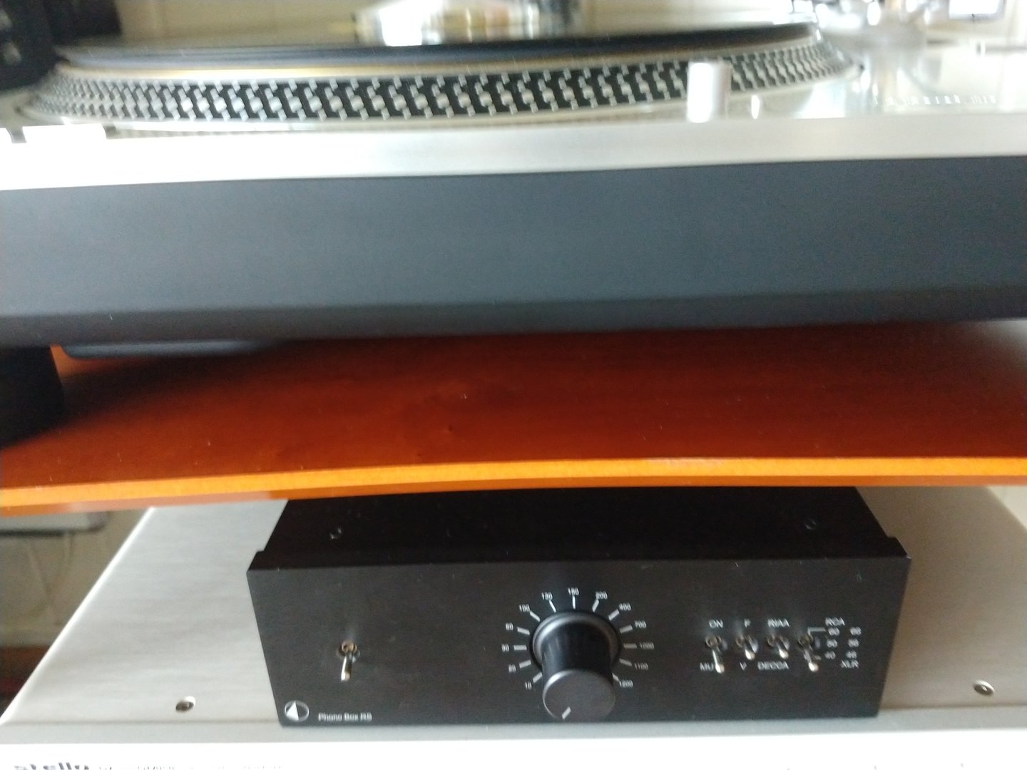

    Forhold mellom støy/sus og gaininnstilling på riaa. Noen hevder
    at det at det blir mindre støy med lavere gain på riaa, men i virkeligheten blir jo støyen den samme da man må kompensere med økt volum. Har valget mellom 40 - 60 på riiaa
    MakkinTosken
    Who, me?
    21.02.2020
    16.761
    45.715
    og til
    Forhold mellom støy/sus og gaininnstilling på riaa. Noen hevder Vis vedlegget 656604 at det at det blir mindre støy med lavere gain på riaa, men i virkeligheten blir jo støyen den samme da man må kompensere med økt volum. Har valget mellom 40 - 60 på riiaa
    Du kan se på riaa, preamp og effekt som en serie med forsterkere, alltså ikke bare tre, men kanskje fem-seks. Hver av disse har sitt støybidrag som summeres mot høyttaler. Om man legger mesteparten av gain på det siste leddet, forsterker man også støybidraget fra de foregående leddene. Om man legger mest gain tidlig, vil man i mindre grad forsterke foregående ledds bidrag underveis.
    Mao høy gain på RIAA er alltid å foretrekke, alltså så tidlig i kjeden som mulig.
    Bruker å sjekke med å spille f.eks en symfoni på ca. 90 dbu lytteposisjon. Det er ofte store dynamiske sprang, og overganger som er helt stille. Da forsterker står på "full guffe" bli det ikke helt "tyst". Er det riaaen som komponenten som må forbedres, eller må man ved vinylspilling akseptere et støyproblem i forhold til CD osv.

    S/N i et trinn er konstant og ofte(alltid) oppgitt, volumknotten et dempeledd. Når du skrur volumet helt opp slipper du gjennom og forsterker støyen fra leddet før volumet. Samme gjelder RIAA, høyere gain betyr høyere gain på støyen fra leddet foran. Ja, RIAA er det svake ledd i forsterkerkjeden, men selve vinylen har jo også begrenset S/N som bør dominere når nål treffer rille.
    Ps! dBu er en signalspenningsref og 90dbu=24500V. Du mente vel dB?;)

    Joda, mente lydtrykket. Men her blir det spørsmålet om man aksepterer et visst S/N.
    Opplever faktiskt at jeg kanskje blir en bedre lytter når jeg spiller vinyl. I og med at det er imperfekt er jeg mer konsentrert i lyttesituasjonen, og det er jo viktig for å oppfatte det som er av informasjon på plastskiva.

    Det er vel ingen annen måte enn å teste andre riaatrinn for å verifisere hvordan lydkvaliteten øker eller forringes.
    Har en Technics 1200 g/Nagaoka 500 mo, og et prosjekt RS riaatrinn. Forsterkersettet består av proceed små og pre. Så her er det vel en totalvurdering som er avgjørende hvor langt man kan strekke strikken for å nå den høye enden av anleggets kapasitet.👍
