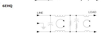

    På tid med noen fakta om dette, fra ekspertene:
    Technical Support
    skjema og info på nettfilter for "Medical Grade equipment"

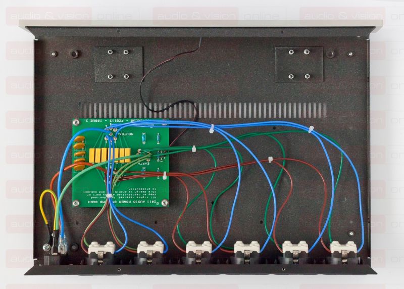

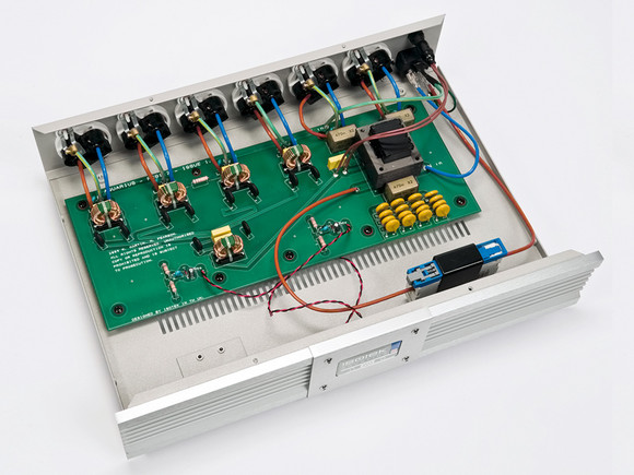

    Ta en titt på hva du betaler for
    Isotek Solus, har noen kondensatorer som demper peaker+noe som ser ut som dioder eller motstand ref skjema, ikke noe kostbare spoler eller high tech å se noe sted..Kassen og reklamen er nok det som koster mest her.....
    Ser ikke ut til å være noe mer spesielt i denne kassen enn det overpenningsvernet man finner i alminnelige strømskinner fra Chlasern.Alterntivt Elfa
    https://www.elfaelektronikk.no/elfa3~no_no/elfa/init.do?item=69-634-48&toc=0&q=nettfilter 550 kr+ kasse og elektriker=?
    Komponent pris X10= utsalgspris er ikke en så uvanlig kalkyle
    Når det er sagt så gjør Isoteken sikkert jobben sin slik den skal,
    Removes Common Mode and Differential Mode mains noise. RFI reduction 45dB.

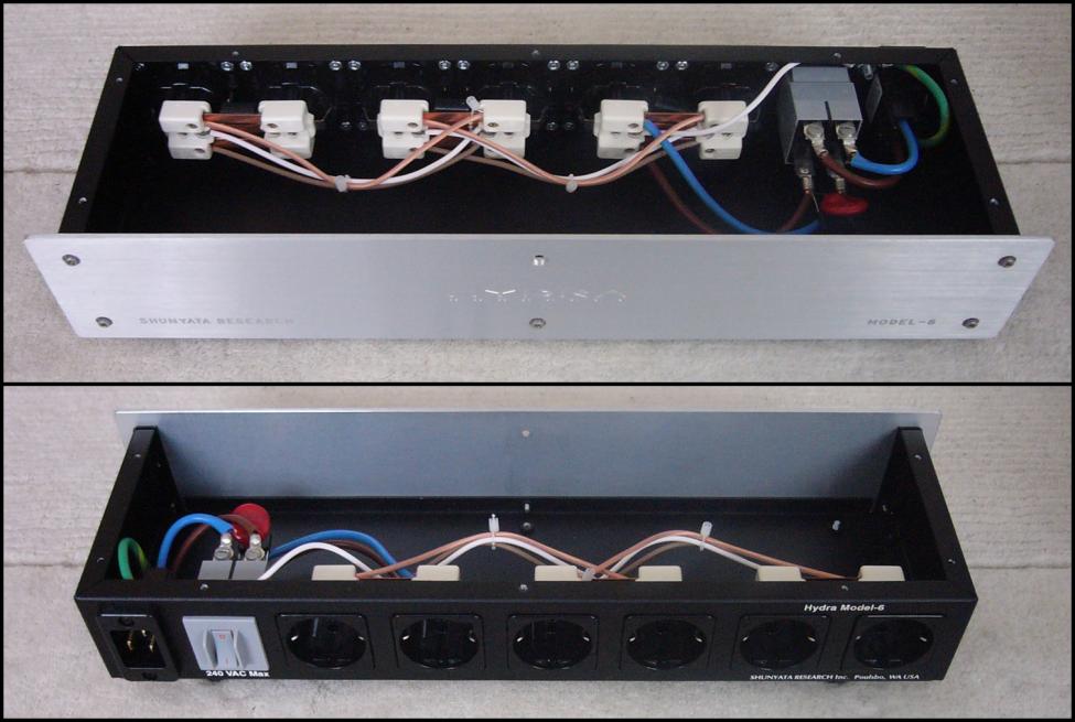

    Sparsommelig med komponenter i denne Shunyata strømrenseren også.
    Og denne fra NBS er nokså spesiell.................

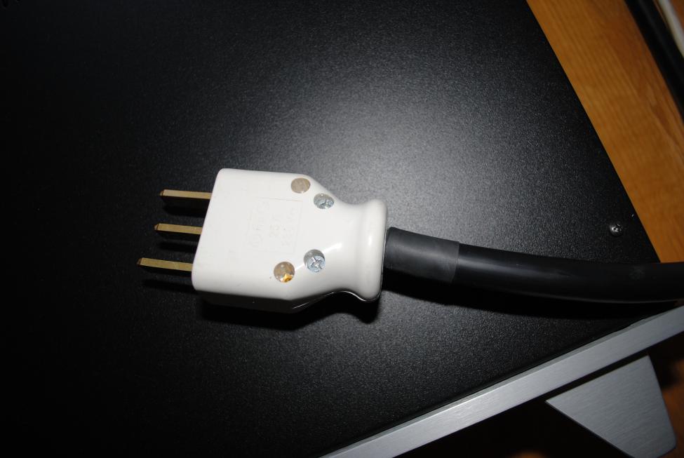

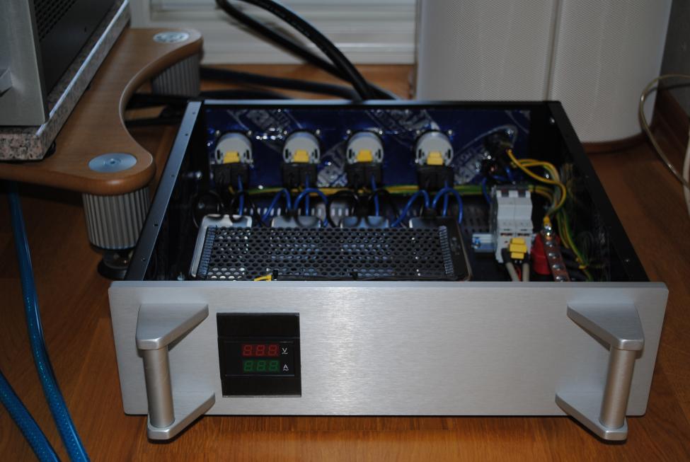

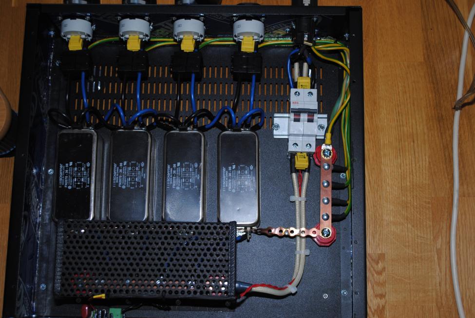

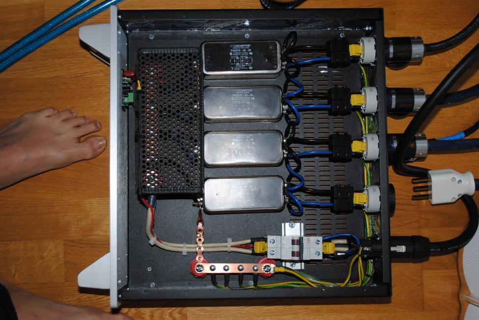

    Jeg har gode erfaringer med strømfiltre, men det er en forutsetning at dei blir tilpasset kapasiteten som trengs til f.eks forsterkere.
    Jeg bruker nå et DIY filterbygget av Sense basert på Schaffner 36 amp filtre (4 stk) og i tillegg bruker jeg en PS Audio P5 til CD og Pre.
    Dette fungerer så bra hos meg at det er helt utenkelig å spille musikk uten filterene. Bruker også Schaffner filter på TV anlegget med godt resultat og bedre bilde....
    Legg merke til den Audiofile kontakten....

    Innmaten i Isotek, Shunyata og NBS sine strømfiltre som er avbildet her ser direkte latterlig ut sammenlignet med Sense.

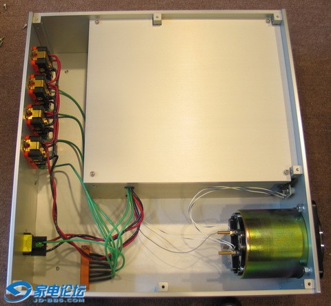

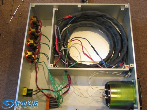

    Noen som vet hvilket prinsipp for strømrensing som er brukt i NBS-boksen som er avbildet tidligere i tråden?
    Etter det jeg kan se inneholder den hverken kondensatorer eller spoler. Prisen er etter det jeg har funnet ut $6000,-
    larkuz
    Jeg vil tro at dette kun er ett felles jordingspunkt, kanskje med litt ekstra motstand i jordinga slik at jordsløyfa (som dannes av signalkabelen) blir litt mer høyohmig. Nordost har også en slik "padde" de kaller QA8. Ikke flir....dette er faktisk effektivt.
    Edit: Men dette gjelder de andre boksene (Isotek og Shunyata) tidligere i tråden. NBS har jo "noe" i tillegg.

    Førr evig!
    20.04.2009
    7.139
    3.614
    Nei, det er ingen spole, siden tur og retur opphever hverandre. Eller to spoler som opphever hverandres felt.
    Det er da mer nærliggende å anta at dette er ett slags jordtriks. Er det noen som eier en slik en? Kanskje jordledningen deltar motsatt vei i jordkretsene. Det kunne man finne ut av ved å studere koplingene. Mulig det kan konstrueres en slags teori hvor denne "rullen" da opphever de spenninger som induseres inn i jordlederne til hver enkelt komponent. Delvis iallefall. Ett slags motstøyfilter??
    Men....herregud....i så fall finnes det smartere måter som eliminerer dette problemer helt. Og da mener jeg 100% ;-)

    Hedde
    Førr evig!
    20.04.2009
    7.139
    3.614

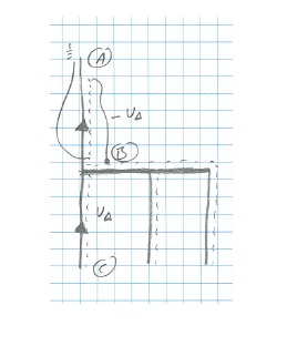

    Det er jo litt rart om noen som har funnet ut noe genialt, selv om det bare utgjorde en liten del, ikke kunne produsere ett salgbart produkt av det.
    Her har jeg tegnet antatt prinsipp. Kabelrullen går fra A til B. Prinsippet har mange svakheter og vil bare virke sånn omtrentlig. Men jeg ser ikke bort fra at i enkelte anlegg kan virkningen være stor nok til at boksen er verd grunkene.
    Men..... dette løses på en mye bedre og billige måte.
    Technical Support
    HQ Series
    Vis vedlegget 225480
    Vis vedlegget 225478
    Vis vedlegget 225477

    Jeg har i hvert fall erfart at 16A uttaket på min IsoTek EV03 Aquarius ikke er god nok for min forsterker. Det blir redusert dynamikk, lyden blir flatere, mindre bass og jeg føler at jeg må skru volumet høyere enn vanlig…..
    Men denne IsoTek EV03 Aquarius fungerer utmerket på signalkilder men jeg føler jo da at 16A uttakene er bortkastet for min del da jeg ikke kan bruke de på forsterkeren.
    Skal man ha filter på en (stor) forsterker så er det viktig å skaffe et som takler strømbehovet til forsterkeren.
    IsoTek EV03 Aquarius:
    Vis vedlegget 225578
