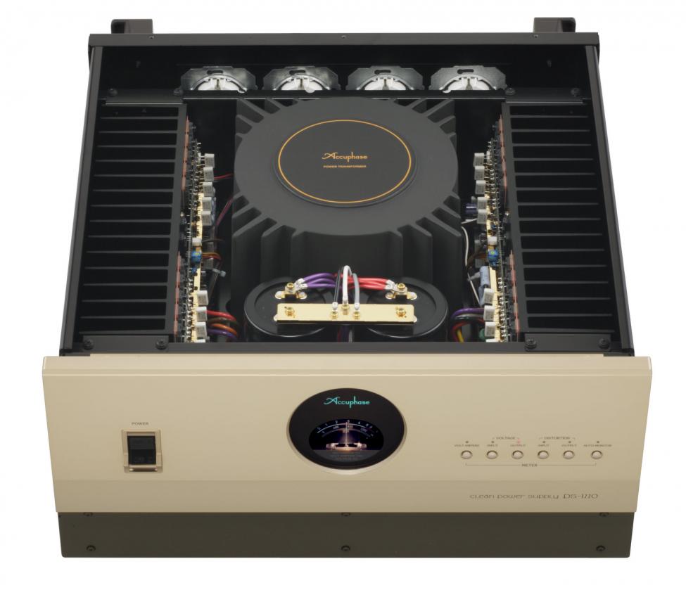

    Accuphase PS1230 (el. PS1220)
    Veil pris kr 110.500.- (antar man vil få noe rabatt).
    Ser ut som en highend forsterker, synes jeg. Forsterker er den visst også med masse transistorer osv.
    I stedet for å lage høytaler-strøm, så lager den helt ren 220V/50Hz. Et slags 2 trinns forsterkersystem (eller 3 trinns med preamp/power)?
    Er i tross alt ikke "snake oil". På en måte å gå over bekken etter vann, eller ???
    Dyrt skal det bli :p

    Sikkert grei den Accuphasen men overpriset ift ytelsen og uten at de viktigste/kritiske dataene er oppgitt.
