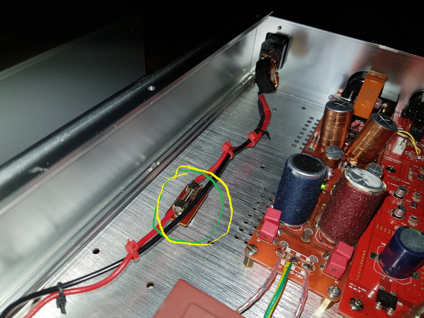

    Det er jo tydeligt at se, at udførslen lever tydeligt op til alle sikkerhedskrav.
    En klat lim, og 230 volt i umiddelbar nærhed af en bar metalbund.
    Stag og sikkerhedsafstand er s´gu ikke noget man bruger i Danmark :LOL: :LOL:
    Vis vedlegget 981384
    Nu fik jeg besøg af Drossel, der ville undersøge den sikring.
    Men den sidder med et stag imellem, viste det sig.
    HasseBasse
    29.10.2016
    9.707
    25.410
    Hjortshøj, Danmark.
    Ja..... Det ser jo unægteligt noget anderledes ud fra siden. Beklager til Drossel :giggle:
    Men du må indrømme, at på det andet bilede set fra toppen, så det klart ud som om, at sikringsholderen
    var limet fast på bundpladen med ikke ret meget afstand;)
