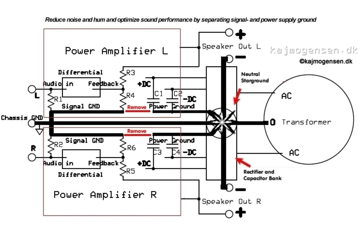

    Den der er et skoleeksempel på hvordan «feil» kobling av signal til chassis/nettjord kan utgjøre en potensielt vesentlig forskjell:
    Vis vedlegget 1023516
    De to forbindelsene som er angitt som fjernet innebærer før fjærning at alle jordstrømmer i chaiss føres via nullreferansen til signal og videre til referansepunktet for tilbakekoblingen (R3+R4 & R5+R6) og til slutt til nullpunktet for strømforsyningen. Problemet her er vel så mye koblingen av chassis vs signal. Som målingene muligens viser så gir det problemer med brum og intermodulasjon mellom signal og nettsfrekvensen, og ev andre frekvenser i jordstrømmene.

    Vil en jordet strømkabel kunne rette på invendige jordsløyfer i en slik forsterker?
    Nei. Men jord eller ikke i nettledningen kan endre en god del på hvordan problemet utarter seg. En forholdsvis liten endring i impedansen til netttjord kan potensielt også gjøre det samme. Det avhenger av hvordan tingene er satt sammen og samvirker med tilsluttet utstyr.
    Den viste modifikasjonen har fortsatt potensielle problemer med forholdene mellom signaljord, chassis jord og nullpunktet i strømforsyningen, der den øker impedansen fra signaljord til nullpunktet i lokal avkobling og mikser den sammen med ev jordstrømmer fra chassis til sternepunktet i strømforskyningen.
    KJ

    Betingelsen for at diagrammet fungerer i praksis, er at den elektriske forbindelse mellem Chassis/signalground og Starground udgør NUL Ohm.
    Sådan er det udført i mine DIY effekttrin og Preamp, fra hvilke diagrammmet er taget. De er alle upåvirket af hvilket strømkabel der anvendes.
    KJ
