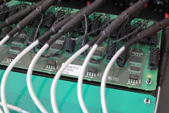

Ja, just precis…The active cable Tesla coil is wound directly on the outer part of the cable and protects the signal from absorbing the airborne RF noise. This noise is absorbed in the Tesla coil. The active version is about three to four times more efficient than the Passive cable Tesla coil.
Analog dither technology originated in radar, where it ensured a stronger signal and thus greater range. Ansuz adopted this technology. Their active Tesla coils send pulsating signals at precisely defined frequencies. These signals are sent in anti-phase. This amplifies the musical signal and eliminates the background noise floor.

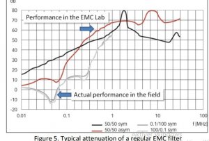

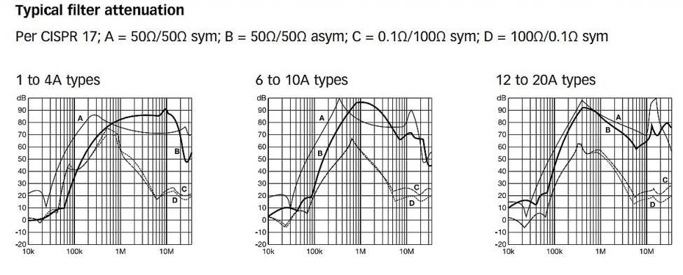

Impedans målt i stikkontakt og på sekundærsiden av Noratel'n til Shy er ikke like.@ymir, forstår du ikke at impedansen i strømnettet er så godt som uendret med skilletrafo?
Nei, du får ikke en utgangsimpedans lik eller i nærheten av resistansen i sekundærspolen i en transformator. For å emulere Re må Re stå i serie med spenningskilden som transformatoren representerer, ikke i parallell.Impedans målt i stikkontakt og på sekundærsiden av Noratel'n til Shy er ikke like.
For å unngå den forsterkningen filter gjør når kildeimpedans er lav er å sette inn en liten Skilletrafo for å øke kildeimpedansen slik at filteret får bedre arbeidsbetingelser.
Med Shy sin store Skilletrafo med svært lav impedans vil filteret forsterke støy komponenter i de lavere området for supraharmonics . Det er det anzus filteret som alle andre filtre gjør. Også consonance og schaffner filtrene gjør det hos meg. Kildeimpedansen er lav hos meg også, 0.3 ohm.

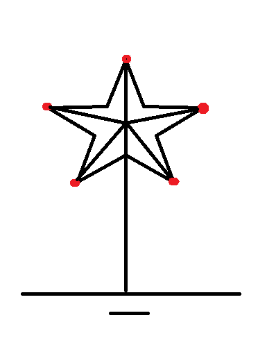

Det er første gangen jeg har sett et filter LAGE støy ihvertfall... Er du helt sikker på at det faktisk er et filter de har lagd? De snakker veldig om "Star Grounding Technology ", som om det er noe nytt de har laget. Prøver de virkelig å ta "patent" på en jordsløyfe?Det er det anzus filteret som alle andre filtre gjør.
The key operating principle of the Ansuz Tesla coil is to have two coils wound in opposite directions – one coil and one counter coil. In Ansuz’s words, this is called “A double inverted coil”. The two coils both carry voltage, and when one of the Tesla coils encounters a voltage spike, a counter spike is activated to eliminate the noise. Since noise spikes are pure voltage carrying virtually no charge, the cancelation is quite good, but not perfect.
Filtre lager ikke støy, de forsterker den støyen som er på kursen det er tilsluttet.Det er første gangen jeg har sett et filter LAGE støy ihvertfall... Er du helt sikker på at det faktisk er et filter de har lagd? De snakker veldig om "Star Grounding Technology ", som om det er noe nytt de har laget. Prøver de virkelig å ta "patent" på en jordsløyfe?
Ansuz Acoustics - Nirvana Sound
Aesthetix, an awe-inspiring brand of high-end audio electronics that has been bringing musical enjoyment to the audiophile community since 1993.nirvanasound.com
Most manufactures of High-End cables and accessories have now realised how important it is to have a strong ground network in your system. Effective grounding systems are a key engineering design feature for Ansuz. All your components need one (and only one) star grounding point in which all components can exchange their different ground potential. This is built into all their Mainz8 power/ground distributors. Naturally, Ansuz ensure that this works at its best when wired up with Ansuz power cords. All of the Ansuz power cords have heavy gage ground leads – up to 10 mm³ – the strongest conductor in any of their cables. With Ansuz mains/ground distributors and power cords installed there is no need for separate grounding boxes or networks.
Altså 10 kubikk-mm.Star Grounding Technology
