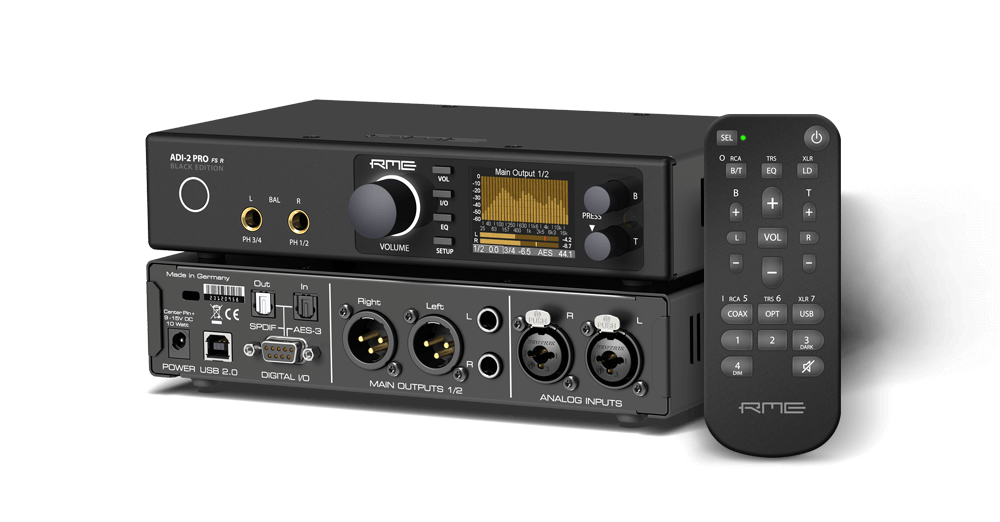

    Med 32 bits oppløsning, 120 dB SNR og inntil +24 dBu (12,3 V rms) output er jeg enig i at eventuelle hifi-nevroser trygt kan legges til side. Spesielt hvis man ikke har stenkoll på gain-strukturen gjennom kjeden. For de fleste av oss er det et langt større problem enn teknologien for volumkontroll.
    Min RME er forøvrig en ADI2 Pro FS, dvs også med analoge innganger (for å plugge inn sånt som elgitar via Line6 Pod). Da vil jeg påstå at den funksjonelt er en (hifi) pre, med analoge og digitale innganger, volumkontroll, eq, hodetelefonutganger, balanserte utganger, og til og med en fjernkontroll.
    I RME’s verden er en preamp noe som tar mikrofonsignal inn og leverer linjesignal ut, ofte kombinert med A/D-converter for å gi digitalt signal ut. I hifi tilsvarer det et RIAA-trinn.
    Vis vedlegget 884733
    .......Eller en platespiller........ :D

    Absolutt, men i mitt tilfelle er det nettopp for Pod’en. Etter RME’en står en Miles Tri-Sonic analog matrisemikser (to kanaler inn, tre ut), en liten stabel Hypex UcD-forsterkere og så tre JBL 9350 på langsiden av rommet. Det er litt morsomt å la Pod’en emulere et Leslie-kabinett eller stereo delay og servere det i widescreen. Men streaming er det jo ikke.
    Gainstukturen i den kjeden er forøvrig helt vindskjev, med 26 dB gain i effektforsterkerne og 99 dB følsomhet i høyttalerne. Det er et godt stykke fra å behøve bekymre seg for fordeler og ulemper med digital vs analog volumkontroll.
