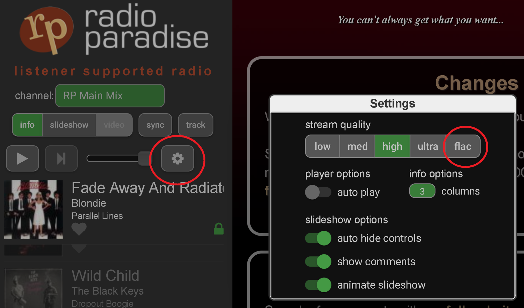

    ohh... jeg glemmer alltid denne radiostasjonen når slike diskusjoner går. Radio Paradise kan man velge å strømmer FLAC.
    @bia mulig du kan teste denne fra telefonen din med USB kabel? Om ikke annet er det et alternativ til Tidal appen for sammenligning.

    Skal prøve å huske det. 2.5 uker til jeg er hjemme igjen :(
    Basert på testplatene du tidligere postet ikke utenkelig selve "radiostasjonen" som kun spiller musikk uten reklame også faller i smak ;)
