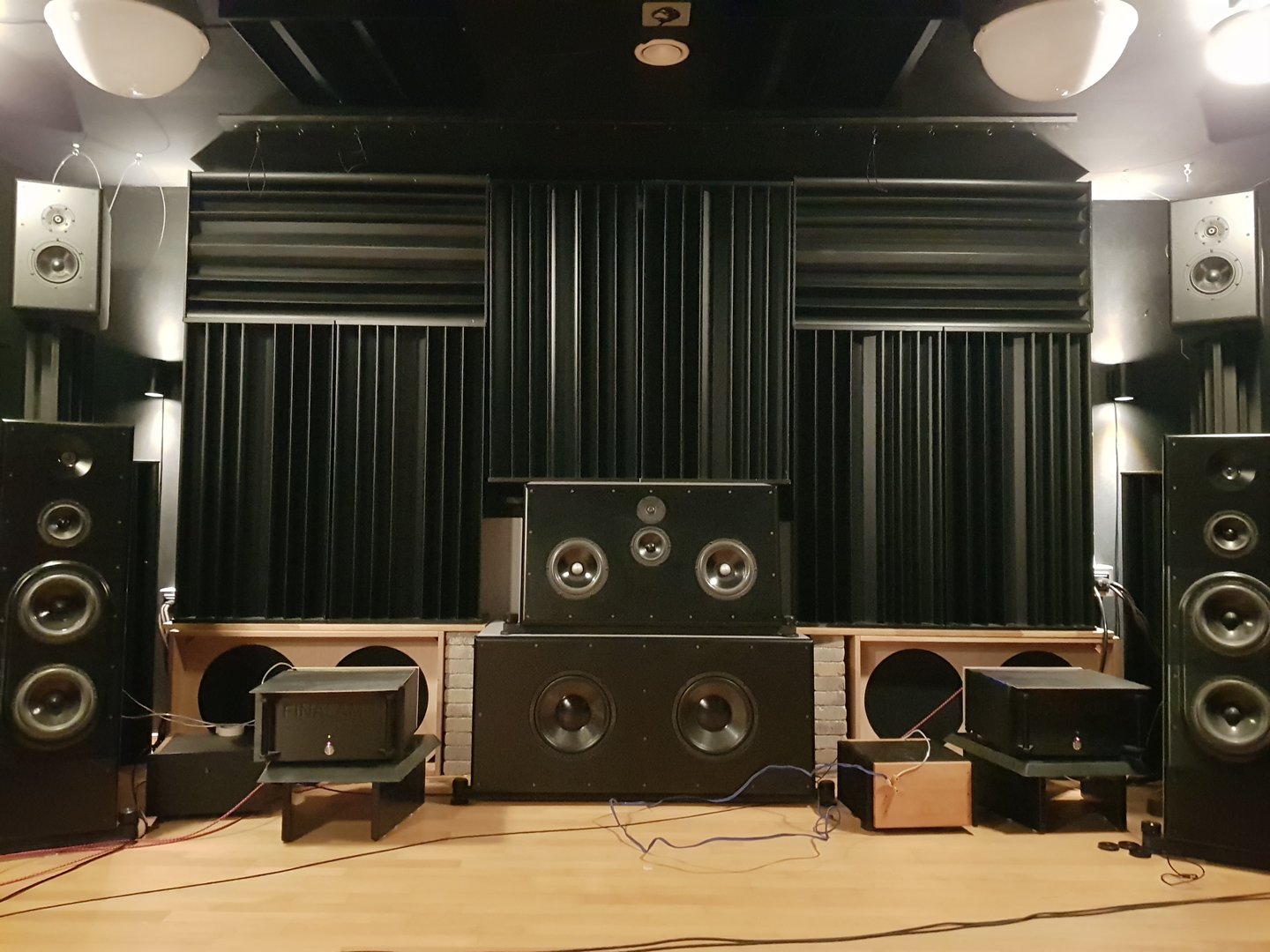

    Du skriver : jeg har en mere ensartet basgengivelse i rummet
    Det er sikkert nævnt før et sted i din tråd .. Men hvor deler du de subs og hvor dybt går de?
    Jeg deler ved 60 hertz, og de går dybt ned i frekvens.
    Jeg har vundet så meget med den ekstra subwoofer. Men jeg har oplevet, at begge har bundet. Dog Ikke I stereo. Mén som LFE højttalere, der skal gengive meget dybe frekvenser. Den nye har ikke så lang vandring, men den er dynamisk. Jeg har bestilt en tredje med 2x12 tommere, der skal placeres på Frontvæggen ved siden af no. 2.
    Så har jeg The Double Bass Serial nr: 0001 og 0002 .😀💪
    Samt: The Rock Bottom. 😀💪

    Morsomt.å se at det stadig skjer noe i rommet ditt Sven. Flere basser kan jeg bekrefte gjør sakene bedre på flere måter👍
    Tak. Ja der sker stadig noget i mit Lytterum
    Min plan er at erstatte de SMT Svanå Teknik V wings og de ovenstående Pap-wings, der ligger ned, med nye SMT Svanå Teknik V wings, der er høje, så de kun er vertikalt placeret. Jeg tror at det er bedre. Jeg spurgte Matts Odemalm fra SMT Svanå Teknik til råds, og det var hans forslag. 😀
