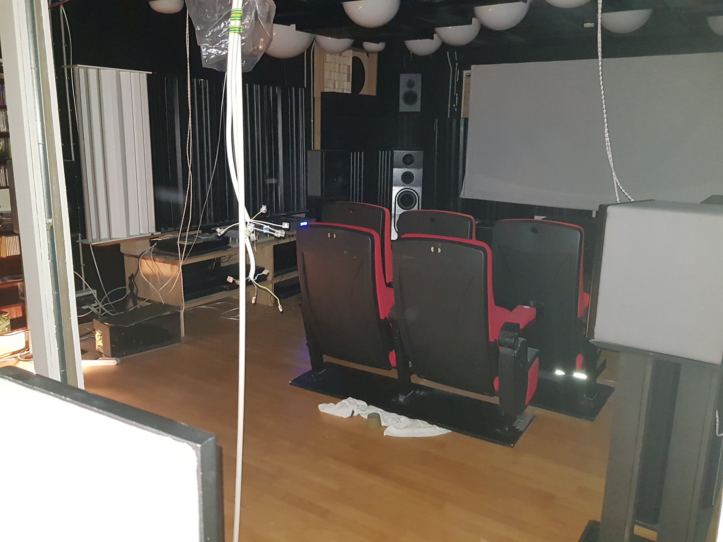

    Så kom væggen væk, men mangler lige den sidste stolpe.
    Interessant, hvad det gør med lyden.
    Jeg sidder her og nyder det med musikken. Kæft det er godt. 😎

    Det ble nok annerledes :)
    Ja men også blevet en del bedre.
    Den væg jeg har taget ned, er bygget for at have en god støjisolering. Så jeg ikke forstyrrede familien for meget, når jeg spillede musik. Væggen var bygget med 2 x 13 mm gips. Regler i stål eller aluminium der kan flekse, for at modvirke lyd gennemgang. 45 mm Rockwool i mellem. Gulvet er afbrudt under gulvet. Døren var en tung lyd dør på BD 32 - 35 dB.
    Lyden er blevet forringet af den væg.
    Det mest slående er den tydeligere dynamik.
    Basniveauet er mindsket. Rummet har fået ændret mål, og skal derfor justeres i Marantz igen. Den kontrabas du hørte her, mangler lidt styrke. Men når der så høres Gnags med nummeret "Tak for i aften", som indeholder meget dyb bas, så er bassen enorm dyb.
    Ole Paus står klippefast i midten og synger og koret er så flot og endnu mere detaljeret end før. Med en mere varm glød i korets stemmer. Det skyldes måske at der er fjernet gips. Gips er ikke det bedste materiale at bruge.
    Bagvæggen støder op til det fri. Den består af 2 x13 lag gips. 5 cm Rockwool med 5 cm trælægter. Dampmembran. 15 cm Rockwool. og 15 cm lægter. Udvendig gips. Lægter og krydsfinér. Når jeg banker på den indvendigt, fornemmer jeg, at den sluger noget lyd. Dynamik tænker jeg. Min plan er, at når elektrikeren er færdig, så vil jeg placere et lag krydsfinér ovenpå de 2 x 13 mm gibs. Nogle der vil foreslå en tykkelse på krydsfineren?
    Hoveddøren i tre lag glas havde jeg overvejet at lukke helt af; men jeg venter stadig på subwoofer nr. 2, og den skal jo kunne komme ind i lytterummet! Men sætter nok lidt krydsfinér foran glasset...

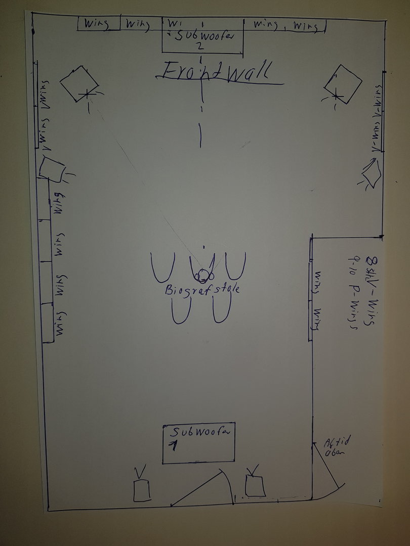

    Hvad er formålet med at subs står så langt fra hinanden . Tænker at hvis de skal spille mod hinanden ophæver du dem så ikke?

    Det er lidt en snydetegning... Desværre, fordi jeg venter stadig på den kommende nr. 2 subwoofer. Men jeg havde brug for at lægge det billede ind i tråden i forbindelse med en der skule se det.

    Placering af subwoofere er meget svært. Angående placeringen så skyldes det at det vil give et Multi-punkt levering af bas, der virker effektivt. De kommer til at spile som en stor subwoofer med en 18 tommer og to med 12 tommere. Faktisk er jeg interesseret i to nye subwoofere, der skulle placeres på hver side af centeren.
    Jeg har lyttet til placeringen i midten på Frontvæggen, og det giver en meget fin lyd der integrere godt. Ved bagvæggen, da væggen var der, gav det en tydelig bedre dyb bas. Utroligt så dyb bassen kunne være. Men jeg kan ved kun brug af den 18 tommere bas subwoofer høre, at den står bagved og lidt af stemmer nogle gange. Når der kun bruges subwooferen.
    Jeg har efter at væggen er taget ned, fået en bedre lyd i rummet om mere ensartet, samt tydelig bedre dynamik. For at tage det sidste af væggen ned, blev den store subwoofer placeret i det bagerste venstre hjørne, og nu er det mere som bulderbas. Hjørne placering er problematisk. Måske problemet kunne blive løst, ved en ny justering af frekvensgangen ved hjælp af Marantz AV8805, som gør det godt.
    Det skulle være den bedste løsning den til venstre.
    Et stort problem er, at så skal centerhøjttaleren placeres ovenpå subwoofer nr. 2. Det vil være bedste løsning til filmfremvisning, fordi centeren kommer op i l højde med stemmerne fra lærredet. Men dårligere til stereo, fordi at alt imellem højttalerne forringer lyden. Alt skal helst være under 60 cm.
    Jeg har også overvejet at placere den i højre side af rummet, og det bliver måske resultatet.
    Men helst ville jeg have to nye med den placering på hver side af centerhøjttaleren.

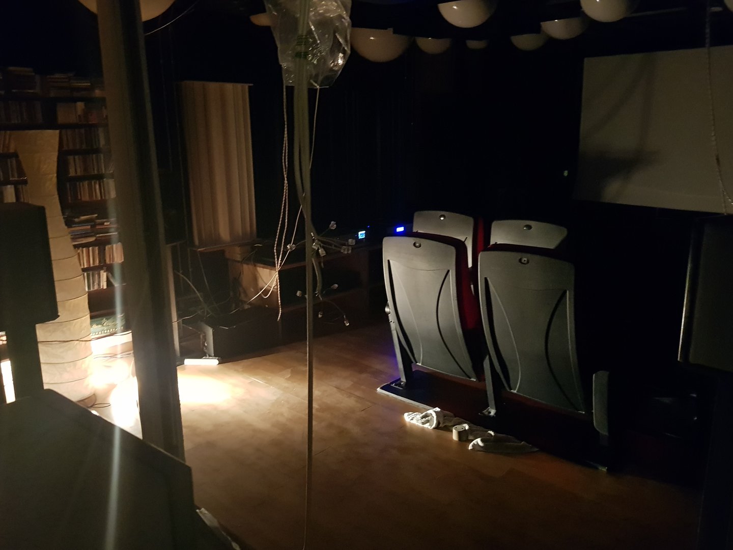

    Der arbejdes i Lytterummet.
    Billedet viser, at der er en stribe V-winges på Frontvæggen. Billedet viser også, at der er sat en krydsfinerplade foran de to midterste vinduer, og de to sidste skal have gjort det samme. Det er det samme som i højre side af rummet, hvor de to vinduer der er blændet.
    Jeg mener, at det er den vigtigste flade i rummet. Vi hører mest lyd forfra.
    Den manglende vinge, er på grund af en Pap-wings, der blev taget ned. Den skulle erstattes med en V-wings. Men der skulle jo lige lyttes med den manglende vinge, og det var utroligt hvor lyden blev dårligere. Nu bruges der 6 V-winges på Frontvæggen. Der kan godt bruges flere i det nu større rum.
    Jeg har aldrig haft så god lyd før.

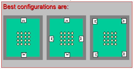

    Ja man kan godt have mange subs. Her er der en der har 16x 18" subs
    Lidt data på den sub :
    The subwoofer meets THX specifications of 105dB output at 1m for most environments, including the top specification for a 9000 cubic-foot room. Tom Norton (footnote 5) called this a "brute-force design." It uses a single 18" driver in a fourth-order bass-reflex cabinet with a front-mounted port. TJN described the subwoofer's port extending to the back of the cabinet, then turning 90° to run farther internally. The cone driver has a resonance of 28Hz and the port has a resonance of 14Hz. This 18" driver has a 3" excursion, and is equipped with two spiders to prevent twisting when driven with large signals. The subwoofer cabinet can be positioned on its narrow or long sides. With the subs mounted on their sides, as TJN had them in his Snell Music & Cinema review, the 18" driver and the port are equally close to the floor. Tom indicated that this may deliver the most bass reinforcement. One can also mount them vertically, with either the port or the driver closer to the floor.
