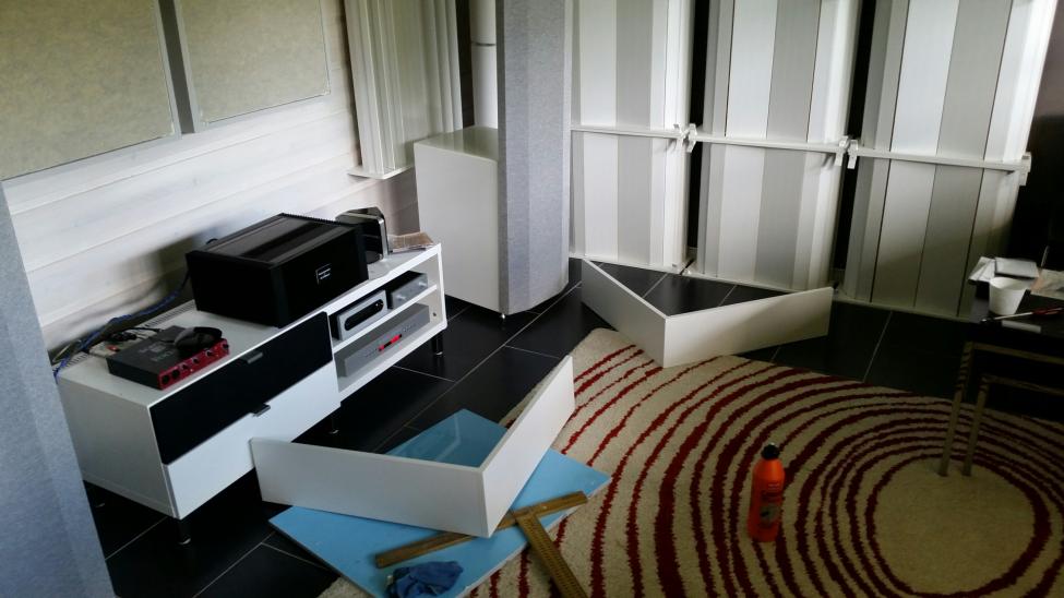

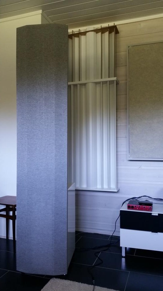

    Et billede som det ser ud i dag. Hvis man ser godt efter, vi man se et nyt drev, som er Pro-Ject og en ekstern strømforsyning. Der følger en med, men det er en Swifts mode og en ekstern er bedre. Det er kun til låns, men det er godt. Drev betyder selvfølgelig en del og på trods af, at en Oppo gør det rigtig godt, så er Pro-Ject bedre.
    knarfar
    08.03.2014
    2.437
    2.319
    Jeg ble litt bange da min sønn sendte meg bildet på MMS. SÅ diger? Funderte litt på hva jeg egentlig hadde bestillt. Reiste ned og vi pakket ut. Det meste var emballasje - svært godt pakket må jeg si. Kjørte to turer da jeg for anledningen hadde en lånt bil som ikke var stor nok til alt. Jeg husket du anbefalte meg og sette en Winge opp bak hver av høyttalerne. På første turen hadde jeg kun plass til en av de to standard S-vingene som jo er ferdig samlet fra Svanå og måtte bare prøve den ene da jeg kom hjem. Oisann! Kun EN og hva gjorde den ikke med lyden! Nå henger begge bak hver sin høyttaler og endelig låter klassisk musikk definert Og friskt. De kommer nok ikke av veggen der bak selv om jeg tenkte å bruke de i førsterefleksjon på hver sidevegg. Som du har skrevet utallige ganger så ble rommet større bakover og musikken levende.. Mine Rockfon rammer må nok ut etterhvert. :cool:

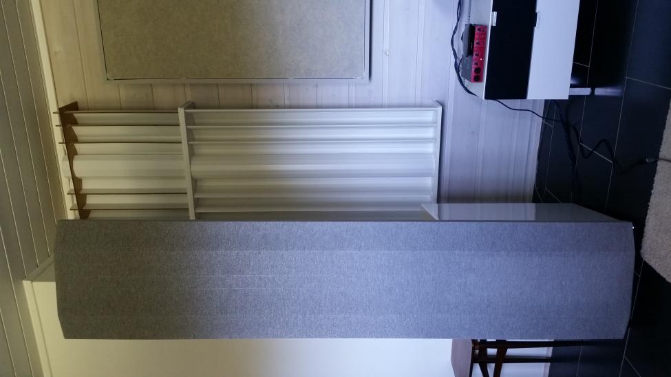

    Det du egentlig sier Sven er at alle flater i rommet er superviktig. :D Jo, jeg begynner å fatte hva du mener. Som sagt så er diffusorene jeg bestilte ment for å brukes i taket. Nå er jeg I tvivl. De to stk fantastiske standard S-vingene hadde jeg tenkt å bruke på sidevegger ( jeg mangler egentlig vegg på venstre side for jeg sitter på tvers av rommet...) gjorde på frontveggen en kjempe forskjell da jeg byttet ut to av mine Rockfon paneler. Når jeg nå hadde kappet til mine "takpaneler" så satte jeg en av de u-limte på topp av s-vinger DA ÅPNET ROMMET SEG virkelig! WOW. Perspektiv, klang og rom ble enorm. Jeg ble helt satt ut. Skal jeg nå gå for taket som opprinnelig planlagt (og som ikke får prøvd effekten av) eller skal jeg satse på bakvegg og sider. Ikke vet jeg? Hva synes du? Det er jo ikke gratis heller...

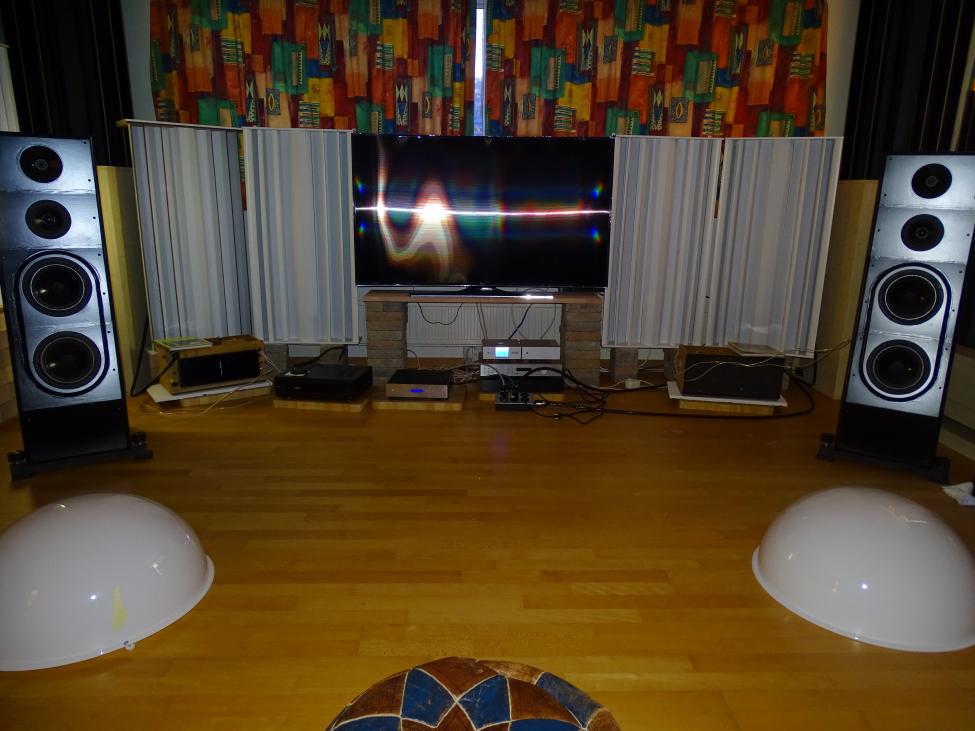

    Legger ved et bilde som viser min electrostat hybrid med paneler bak:
    Sven_Palvig
    10.02.2002
    4.220
    2.019
    Sjælland. Danmark.
    Ser godt ud. :) Pæn placering.
    Hvis det havde været normale højttalere, ville jeg have sagt loftet, da det hos mig gav meget. Men det gør det alle steder.. Men loftet er så vigtigt. Det er den største udæmpede flade.
    Men dine højttalere er jo meget høje og jeg mener den placering du har på billedet, skal du holde fast i, for at det skal være ens hele vejen på frontvæggen, eller måske købe S-wings på et senere tidspunkt i 60 x 60 cm. eller 60 x 120 cm så de står på gulvet. Det giver jo også en stor forbedring, som du skriver: " DA ÅPNET ROMMET SEG virkelig! WOW. Perspektiv!" Det er jo så det farlige ved, ved at prøve forskellige steder.
    Når de så bliver samlet færdige med trælister limet fast, bliver det lige en tand bedre.

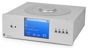

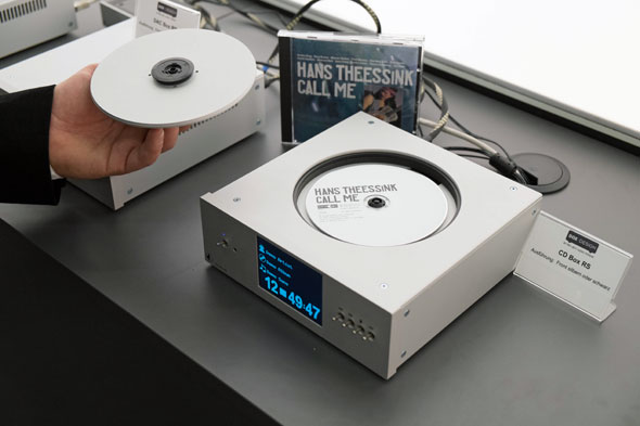

    Jeg har lige købt et drev til CD afspilning, for at få bedre lyd. Det er fremragende og det er til at betale.
    Jeg anskaffede en Oppo 105D, der gør det rigtig godt og det var et løft i lyden i forhold til min gamle Marantz 17 K.I.Sign., der blev brugt til drev.
    Men først prøvede jeg en Dac fra Drossel, og så blev Oppo'en brugt som drev!

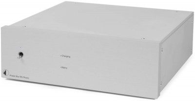

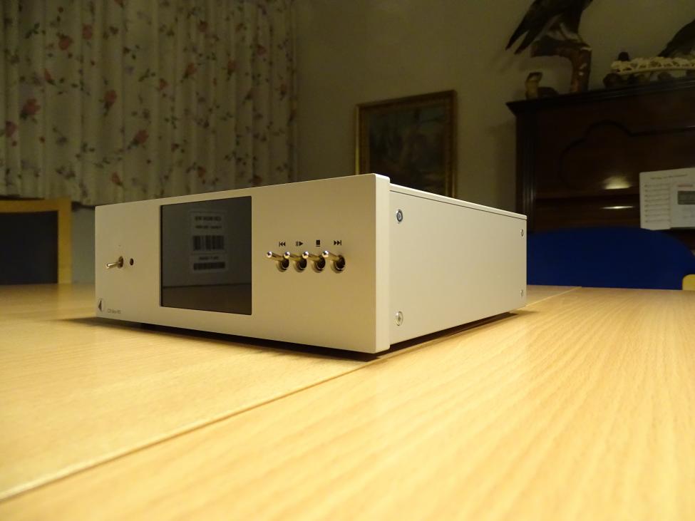

    Så lånte jeg et drev af fabrikat Pro-Ject og det er CD Box RS.
    Så var der ikke så meget tilbage af Oppo'en... :rolleyes:
    Det er en godt drev. Der er også en strømforsyning til i egen kasse som ekstra.

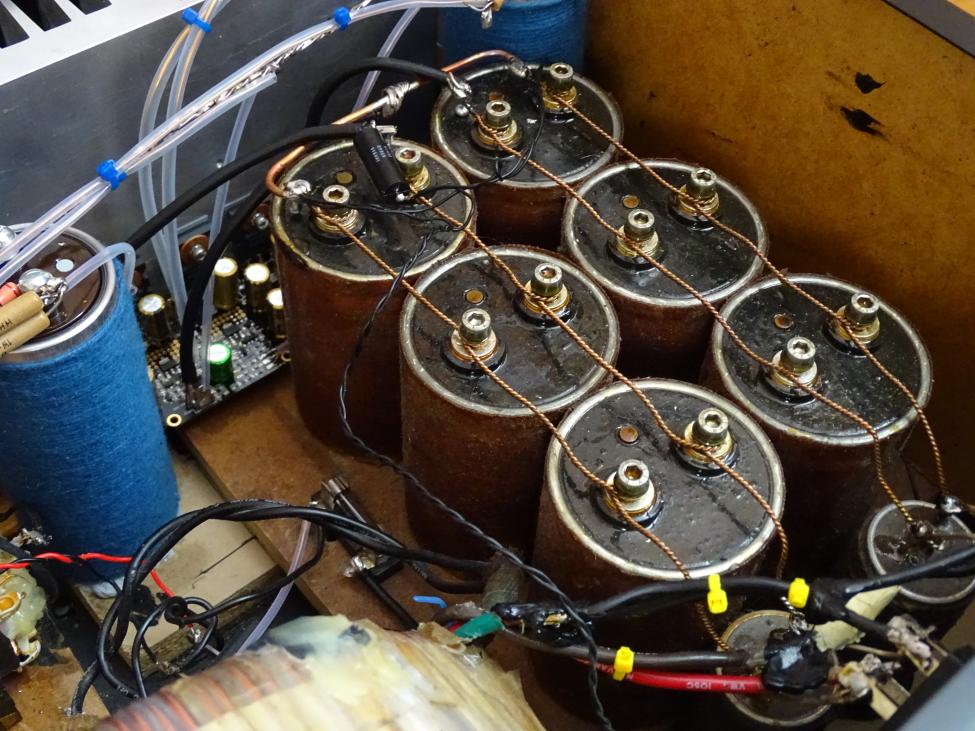

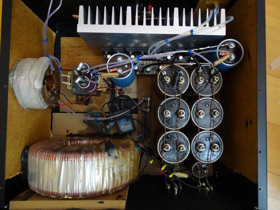

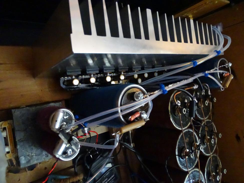

    Den nye mono blok, der før var en klasse D, nu med Holton 800 moduler.
    Den bagerste er NLE 1000 i ikke originalt kabinet, hvis nogle skulle være i tvivl....

    Vis vedlegget 322311
    Vis vedlegget 322312
    Kan du være vennlig å beskrive forskjellen i lyden på dette nye drevet fremfor Oppo spilleren du benyttet?
    Jeg har nemlig merket meg at du har brukt denne Oppo spilleren. Og tenkt med meg selv; kan det virkelig bli så bra lyd fra et BD-drev, siden folk med anlegg som Sven Palvig kan benytte det...?
