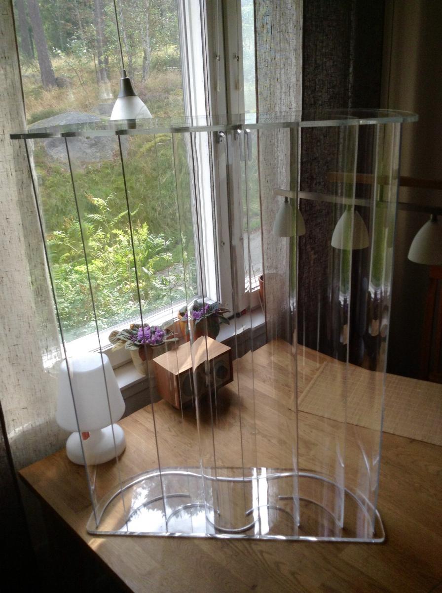

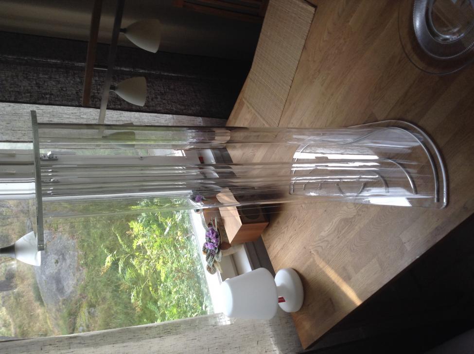

    Hej Sven, kul att se att taket börjar ta form. Tänkte bara visa den nya transparenta s-vingen. Den här är 80 cm hög och som jag använder på golvet (2 st). Annars kan man ju tänka sig att använda framför fönster mm, dom är verkligen transparanta. Som Mvh Krelle

    Vis vedlegget 286754 Vis vedlegget 286755
    Hej Krelle, vad är prisen på de?

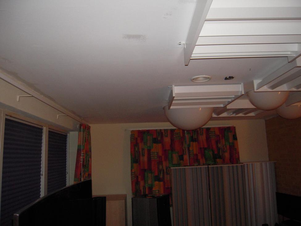

    Jeg har fjernet alle Rockfon pladerne i loftet, og jeg får i morgen slebet færdig. Der er så mange limrester efter Rockfon pladerne, men nu kører det. Torsdag males der og igen fredag morgen. Derefter i gang med opsætningen. Jeg har taget fri fredag, hvor der skal arbejdes igennem med musikrummet.
    Rummet har fået en helt anden akustik... Men mere rart at opholde sig i. Mærkeligt at høre musik nu uden diffusere.
    Jeg er selv vildt spændt og nu kan det kun gå for langsomt.

    Da jeg ved, at der er nogle der følger tråden er der her en ufuldstændig status. Jeg er desværre ikke færdig, men der arbejdes når der er tid til det. Men der er spurgt om, hvad et giver at fjerne Rockfon pladerne i loftet? Hvad diffuserne giver?
    Her er lidt om hvad jeg mener:
    Ved nedtagning af Rockfon plader i loftet ændres lyden meget. Rummet blev mere behageligt at opholde sig i.
    Jeg kan ikke huske, om det ændrede opfattelsen af højden af lydbilledet, men det gav en helt anden klang. Jeg fokuserede på andre ting end højden med den mere levende musik med længere efterklang samt mere diskant i lydbilledet.
    Først fjernede jeg Rockfon plader i tre rækker. Det var det vigtigste sted at bruge dæmpe plader som Rockfon, fordi det dækkede 1. reflekspunkter på loftet, men nyt skulle prøves nemlig diffusere i loftet i stedet for.
    Jeg valgte at fjerne 2 rækker mere og det fik jeg leveret diffusere til. Jeg var lidt i syvsind, og jeg skulle fjerne resten af Rockfon pladerne der var limet fast direkte på gipsen. Altså et større arbejde og der havde været god lyd. Ville jeg gå for langt? Nogle havde advaret mig! Ville det give problemer med rummet. Så jeg kontaktede Matts på mail og spurgte igen, på trods af hans tidligere skriverier forskellige steder, at der ikke skulle være absorbenter når man bruger wings.
    "Wing modulerna är ett koncept och i det ingår INTE absorbenter ”
    Han anbefale at fjerne resten. Jeg tog springet og gik hele vejen. Jeg fjernede resten. Det var en bestemt en fordel, fordi skal der bruges absorbenter, skal det være ved 1. refleksions punkt. De andre steder mister man efterklang.
    De blev så fjernet og ja, der er der sket meget med lyden siden. Jeg valgte at flytte højttalere længere fra hinanden. Deres placering var nøje valgt ud fra mange lytte prøver. Der skulle være masser af luft til sidevæggene. Men jeg havde læst noget Matts havde skrevet: ” "Att placera högtalaren mellan 20-30cm från sido diffusorn samt att placera konkava diffusormoduler bakom sweetspot, blir mer och mer vanligt i de dedikerade rumme (level2 och 3) detta eftersom högtalarna försvinner både visuellt i rummet och ur ljudbilden, samtidigt som en mer widescreen och 3D ljudbild uppstår”.
    Der var sket det siden sidst. At jeg nu havde placeret wings på sidevæggene. Det var Pap-wings og V-wings. Det betød jo, at jeg havde koblet den negative virkning fra sidevæggen væk. Det betød, at jeg kunne prøve en anden placering og det gjorde jeg med voldsom mere bredde på lydbilledet og når bredden øges, vil dybden også blive det, hvilket også skete. Der går en bue fra højttalerne imellem og bagud, som er dybden. Større afstand lig med mere dybde.
    Jeg valgte i øvrigt også, at bytte rundt på en Pap-wings og en V-wings med godt resultat. Mere dynamiks bas gav det. Det viser hvor vigtigt rummet omkring selve højttaleren er. Fra forkant af venstre højttaler står der nu 3 stk. V-wings.
    Det er helt rigtigt, at med brug af diffusere bliver sweet spot meget bredere.
    Opsætningen af diffusere er desværre ikke færdigt. Men jeg har sat 7 wings 95 op samt 2 ”bubbler”. Jeg har lyttet for hver eneste før og efter og hver eneste kunne høres. Ført satte jeg lidt op i højre side og lydbilledet voksede der og derefter i venstre side og det samme skete der.
    Effekten af den mere højde i lydbilledet var slående og selvom der mangler diffusere og ”bubbler” at sættes op, dannes der et billede af fremgang. Rummet føles mere rart at opholde sig i med de forskellige tiltag.
    Når jeg lyttede til et meget stort kor i et meget stort rum. Trådte de forskellige kor sangere tydeligere frem og rummet omkring dem voksede.
    Trommer blev bare så meget bedre og specielt bækkener som er af messing var det tydeligt, at der blev slået på messing.
    Hvis afstanden imellem højttalerne skal være lidt større, skal der flere diffusere op i bredden.
    Detaljer bliver tydeligere. Det er som at få nye øre. Jeg siger, at fjerne absorbenter er at slippe musikken løs.
    Jeg har for begyndelsen af et godt lytte rum. Det var bare for livligt. Derfor gik jeg vejen med absorbering, som forbedrede lyden markant dengang. Men brug af diffusere er bare så meget bedre.

    Jeg regner med, at blive færdigmed loftet i den kommende weekend. Jeg fik at en del op i går og skal til i gang igen.
    Jeg lytter til musik efter hver diffusere jeg får placeret. Jeg vi bare her sige, at det der er sat op har gjort det godt. Men jeg vender tilbage med en beskrivelse som jeg hører det.
    Sven_Palvig
    10.02.2002
    4.219
    2.018
    Sjælland. Danmark.
    Jeg mangler at sætte to "Lamper" op. Der mangler en stor på 63 cm i forreste venstre hjørne og en på 43 i midten ved front væggen! Den på 43 skal sidde lidt henover ventilations indblæsningen. Skulle jeg placere den og så sænke den lidt mere eller måske en mindre skærm? Det overvejer jeg lige.
    Og skulle jeg anskaffe er række mere her? Det er så lidt over højttalerne og bag dem!

    Disse tre styk V-wings prøvede jeg at undvære, da lokalet havde været tømt og jeg langsomt havde begyndt at sætte tilbage efter slibning af loft. (før påbegyndelse af montering af loft). Fordi måske kunne de bruges andre steder i rummet? Jeg har god erfaring med brug af V-wings tæt ved højttalerne, hvor jeg byttede en Pap-wings med en V-wings. Den første sorte i venstre side. Det var rigtig godt, men nej. De kunne ikke undværes der på bagvæggen... Overhovedet ikke.

    Lydforbedring af lytterum efter opsætning af diffusere i loftet.
    Så blev der sat diffusere op i loftet. Jeg var meget spændt på det, og det har været en lang proces. Der var en person Asger som skrev, at loftet er den største flade. Samtidig er loftet typisk ubehandlet. Et gulv har dog trods alt møbler placeret ovenpå, der bryder fladen.
    Mine forventninger er bestemt ikke kommet til skamme; men tværtimod har det loft overgået mine største forventninger. Hjælp jeg kan ikke få armene ned… Det er fremragende. Jeg er vild med det loft!
    Det der sker af lydforbedringer hos mig er så mange ting!
    Jeg fjernede dog først det Rockfon loft der sad, dog af flere omgange. - Jeg kalder det at slippe musikken fri!
    Opsætningen skete langsomt, fordi jeg er måtte gøre det alene. Desuden er det jo ikke et regulært rum, men der er et indhak, der gør, at det ikke kan være symmetrisk. Det kunne ikke helt gå op. Det er ellers vigtigt med symmetri; men jeg tror jeg har fået lavet et godt kompromis. Der blev lyttet undervejs. Jeg gjorde klar til at montere en diffusere og lyttede så først til musik. Satte diffuseren op og jeg lyttede igen til samme stykke musik. Det var hele tiden hørbart, at der skete noget og det var til det bedre.
    Jeg havde tænkt mig at bruge de Pap-diffusere til loftet, men jeg spurgte Matts Odemalm om råd, og han foreslog at jeg brugte dem som 60x 60 cm. Det var lidt besværligt, da de var samlet helt eller delvist. Han foreslog så disse wings 95 og så kombineret med ”Bubbler”. ”Bubblerne” er lampe skærme! De skulle være god for mellemtonen! I hvert fald var det originalt og som min kone siger, det er i hvert fald ikke et kedeligt loft…
    ”Bubblerne” er en lys idé….. Matts.
    Men hvordan er lyden? Den er god……
    Fortsættes i morgen...
