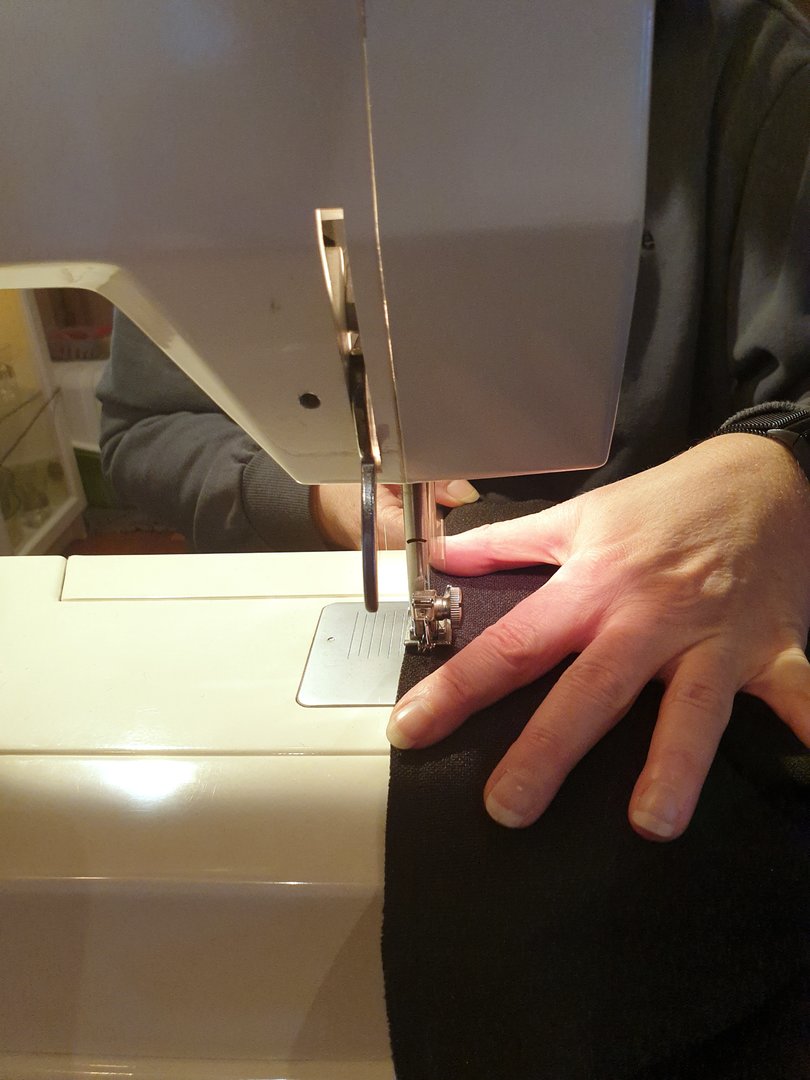

    J. Brünnhilde
    31.019
    26.564
    Er du heeelt sikker på at det er Syncrolux sin, F? Uansett: Jeg har også symaskin. Fruen vet ikke bak og fram på den, det er jo en maskin. 🤣
    S
    Syncrolux
    Bernina. Og det er fruen sine hender vi ser på bildet. Riktig så pene negler som hun har jeg da ikke …
    S
    Syncrolux
    Og da ble de ellers avkledde Magnepan fjølene utstyrt med nye sokker. De ble strippet helt ned først. Magnepan 3.6 og 3.7 har både fronttrekk med lister, samt en sokk. Sistnevnte forsvant også altså. Det passive delefilteret ble også tatt ut, hvis ikke hadde det bulet ut av sokken. Sokkene ble sydd av Biltema høyttalerstoff.
    Vel, sånn ser det ut. Ikke mye å se til, og det var i grunn hele poenget også.
