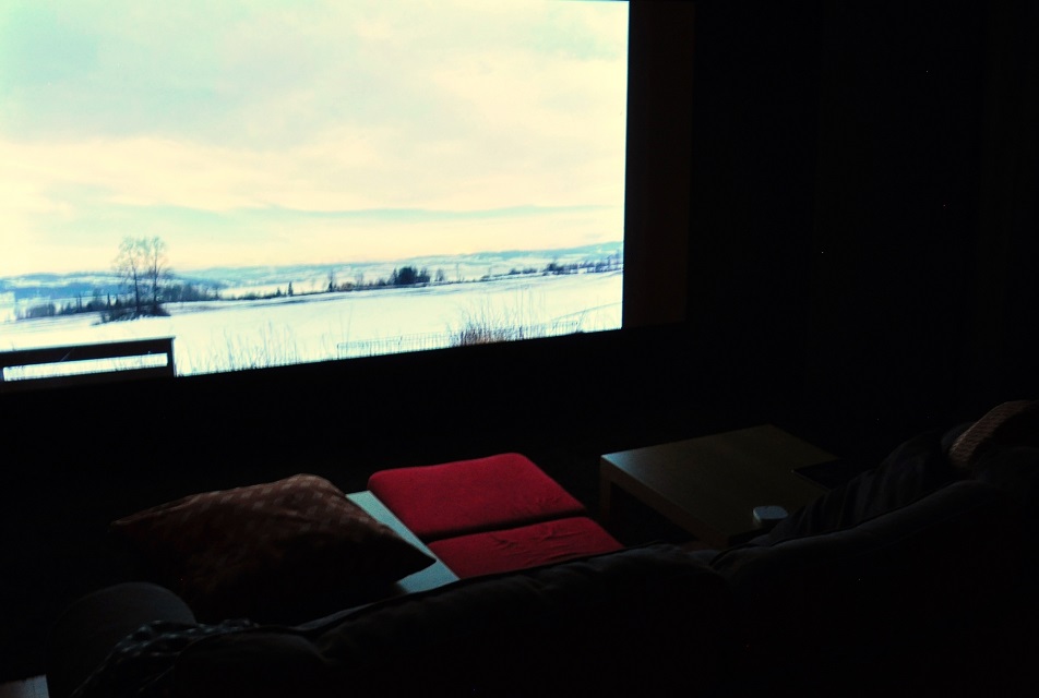

    Fikk orden på refleksjonene her nå. Alt som skulle til var 3-4 cm flytting av to surroundhøyttalere samt et par puter strategisk plassert på sofaryggen.
    PRE:
    POST:

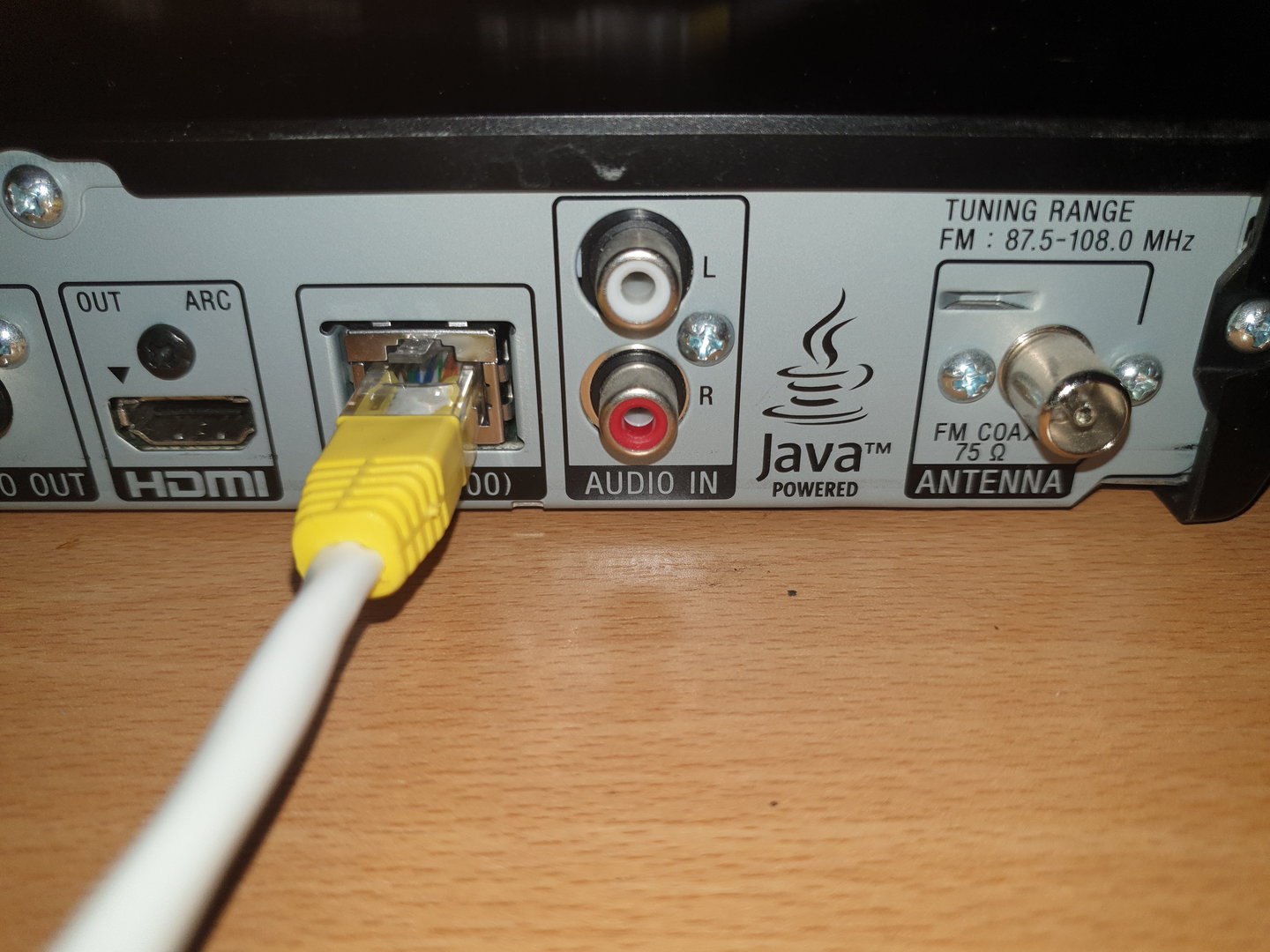

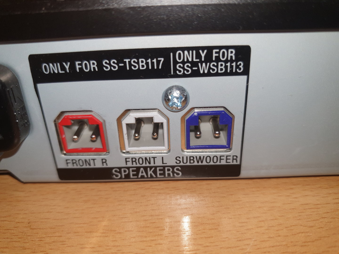

    Lovnaden min varte delvis. Det ble kom ny (men gammel) hardware inn døra her i går. Et smykke av de skjeldne.
    SONY BDV EF220. Som i reklamen ser slik ut:
    S
    Syncrolux
    En Bluray-spiller MED høyttalere. Jeg ante ikke at noe sånt fantes engang. Selve høyttalerne er noe vanvittige greier. En subwoofer på størrelse med en 2-liters isboks, og to heftige satellitter som veier minst 150 gram per stykk. Kan det bli noe bedre enn det da?
    Her er de fete høyttalerterminalene:
    Og her er flere andre nyttige greier, som antenneinngang så man kan høre på FM-radio. Og koble til sin kassettspiller på audio in.
