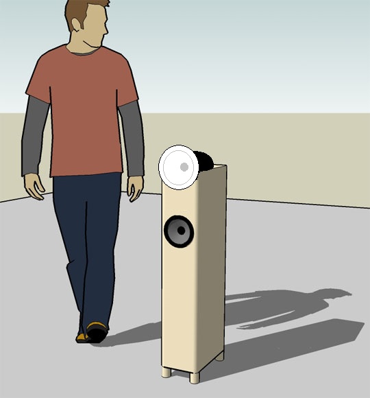

    Da skal jeg lage verdens kuleste Impulse H6 klone.
    TAD2001 delt ved 1200-1400 Hz i Tractrix 600 horn.
    Har en liten eske med vifa 6,5 tommere og hoffsnekkern freser kabinetter på null niks.
    Deling så lavt fikses på følgende måte og er beskrevet tidligere i tråden:
    A great improvement, both at mesurement and listening is obtained when using an amplifier with a large output impedance (Zout larger than 36ohms). This fills the famous -3dB dip at 1600-1900Hz of that driver (origin of which is explained in Kinoshita's paper in JAES).
    Best regards from Paris,
    Jean-Michel Le Cleac'h"
    Jeg har en Nelson Pass Amp Camp dual mono som er halvferdig. Bør funke brillefint på en slik konstruksjon da H6 er en lett last.
    Vis vedlegget 464305
    DET blir tøft! Disse vil jeg veldig gjerne høre om anledningen skulle by seg! :cool:
