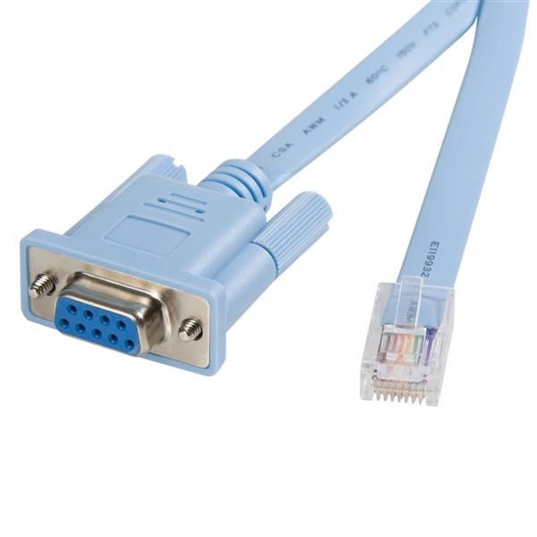

    Long shot, men du har tilfeldigvis ikke Tannoys RS232 til RJ45-kabel for å kople høyttalerne til PC?
    xerxes
    08.01.2005
    13.175
    9.477
    Holmestrand
    En slik?

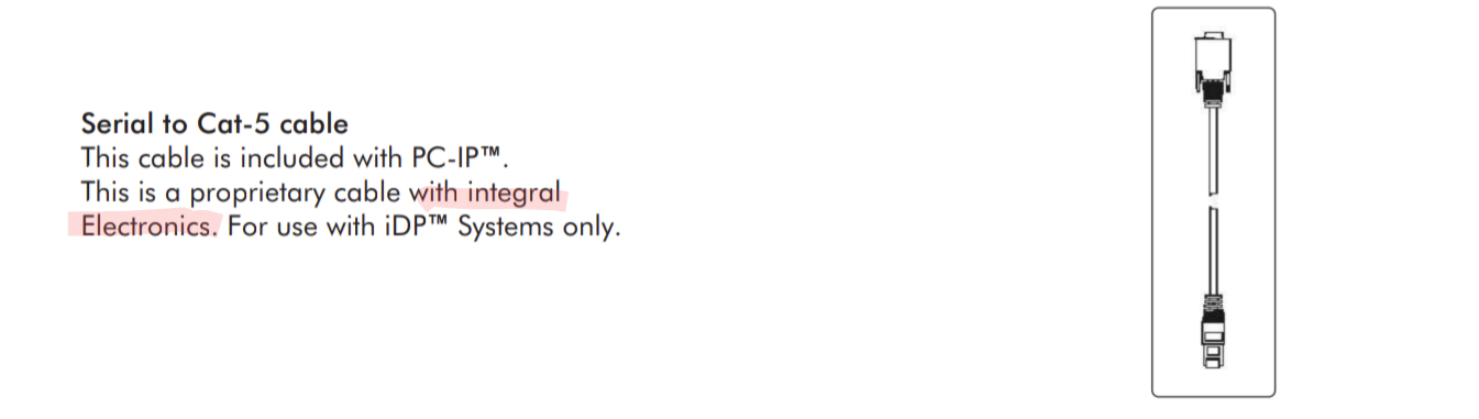

    Takk for tipset, har kikket på diverse slike. Eneste er at Tannoy skriver følgende
    Regner med at det er en motstand eller flere, hadde vært greit å få målt en originalkabel før jeg prøver å lage min egen. Pinouten hadde også vært kjekt å ha. Har kjøpt meg en prøve og feile-plugg, så med litt flaks får jeg kontakt med høyttalerene.
    Vis vedlegget 928237
    Vis vedlegget 928238
    Da trenger du antagelig en slik:
    (I tillegg til en serial-USB-A)
    Red: My bad. Dette er bare en dum overgang fra DB-9 ti lRJ45

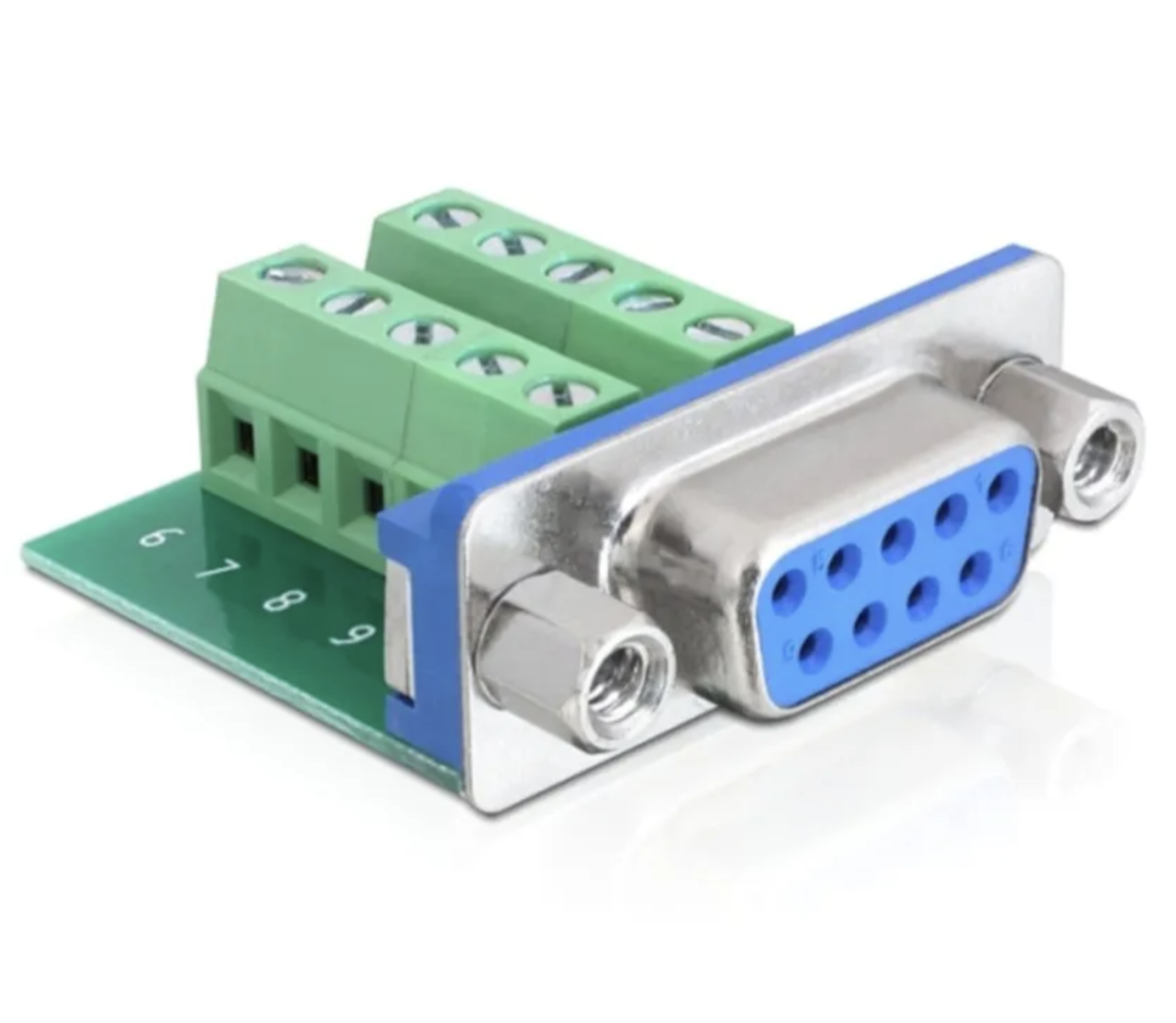

    He rkandu plugge på en vanlig nettverkskabel.
    Hvis du er i nærheten så må du gjerne låne?
    Takk for tilbudet! Bor i Bodø, så jeg er dessverre litt langt unna. Har funnet en laptop med rs232-port på bunnen av finn.no, så overgang til USB trenger jeg sannsynligvis ikke. Har du link til pluggen du la ut bilde av? Inneholder den motstander av noe slag?

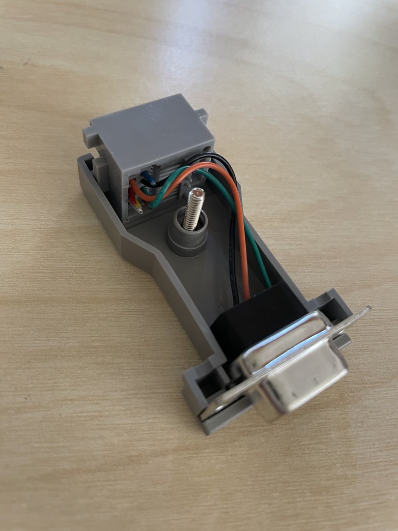

    Hadde nettopp 2 dager i et datarom hvor jeg gang etter gang ble forklart at jeg måtte ha akkurat den overgangen .... men nei, den inneholder bare 3 ledninger, så hvis Tannoy krever noe mer så er jeg antagelig på feil retning. Beklager.
    Jeg burde visst bedre etter 40 år med seriekabler.

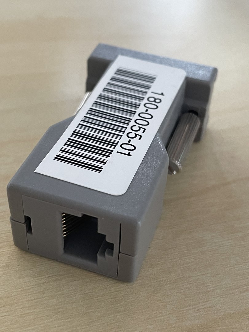

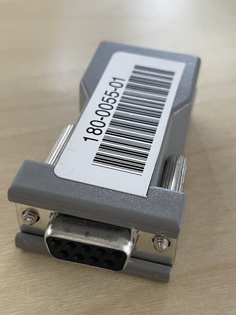

    Vis vedlegget 928277
    Takk for at du tok deg bryet og åpnet overgangen!
