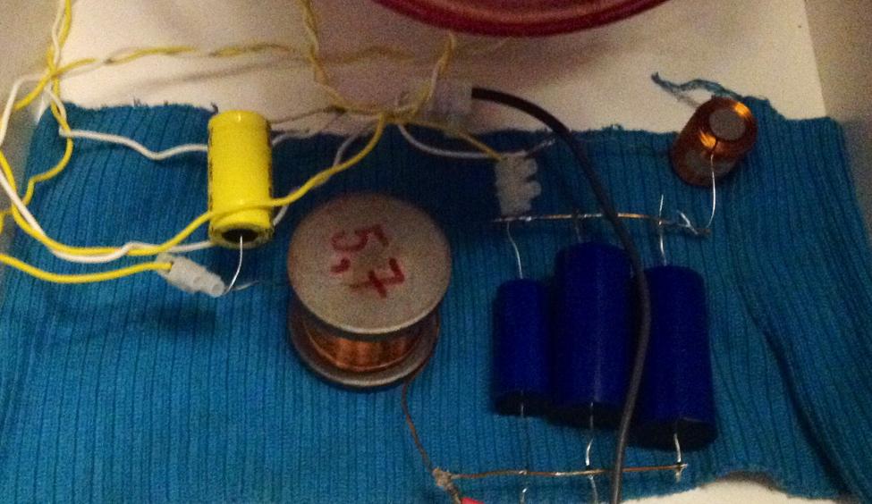

    Jernkjernespolen målte jeg til 5,7 mH (skulle vært 6 i hht oppskrift), Mundorf Elektrolyttkondensatoren på 100 uF målte 122???
    Har istedet loddet sammen et par Jantzen luftspoler til temmelig nøyaktig verdi (drøye 6 uF) og en rekke paralellkoblede Jantzen blå polypropylene kondensatorer som havnet på 105 uF (skulle vært 104).
    Det låt mye bedre. Om det skyldes mer nøyaktige verdier eller vesentlig bedre komponentkvalitet, eller begge deler, vet jeg ikke.

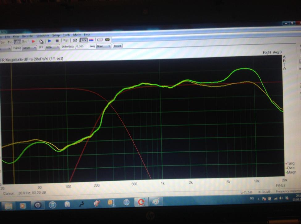

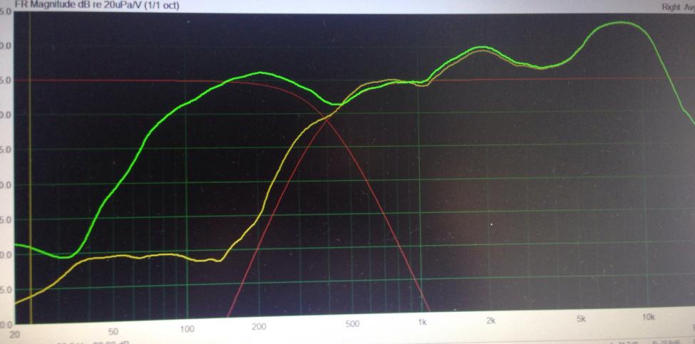

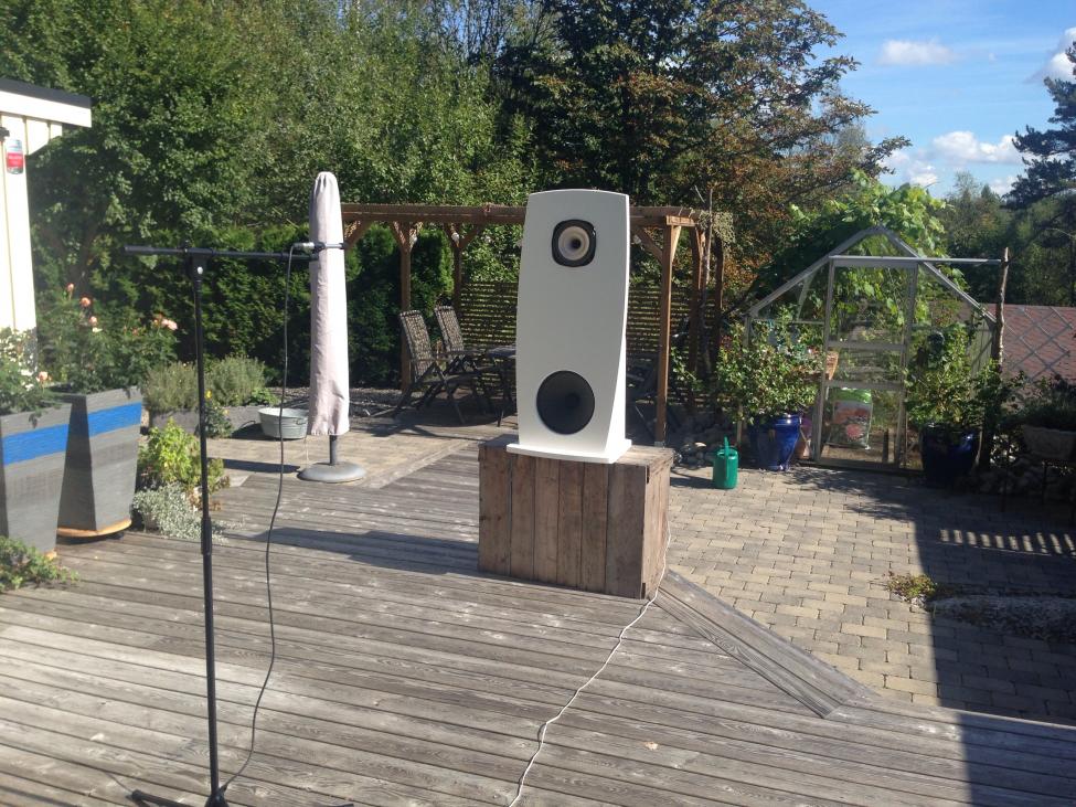

    Satt dipolen ned på plattingen og fortsatte 1,5 meter unna on axis i nedkant Lowther.
    Gikk deretter opp til 400 Hz lowpass med et passivt andreordens filter og etter et par forsøk med verdier, schmockkk :)
    Summeringen er brukbar også. Mer om Lowther toppen siden.

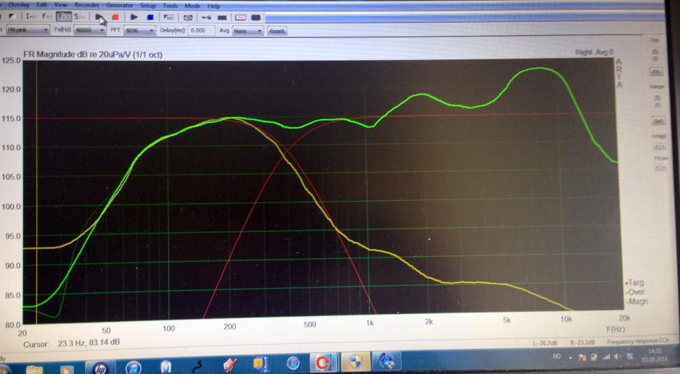

    Jeg syns ikke high pass kurven var fin nok så eksprementerer jeg med noen spoler parallellt (2 orden) men da blir ikke summeringen så god:
    Hornlyd
    Musikkglad
    01.04.2005
    20.415
    11.625
    For the record, den store peaken øverst på Lowthern tar jeg enten med toe in eller et serie LR filter eller begge deler eller på en annen måte :)

    Litt rart at en av USAs mest profilerte Lowther eksperter går god for et slikt filter? Var litt skeptisk selv men ga det en sjanse.
    Anyway, jeg kommer i mål her, delingen rundt 400 går fint med 2 orden på bassen og 1 eller 2 på Lowthern. Så vil jeg teste sugefilter på bassen i områdey 1500-3000 og et baffelstep filter rundt 1000-1500 på Lowthern.
    Erfaringsmessig er den kraftige 6-10000 peaken uproblematisk med litt toe in eller ut. Det blir snarere litt "sparkling".

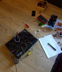

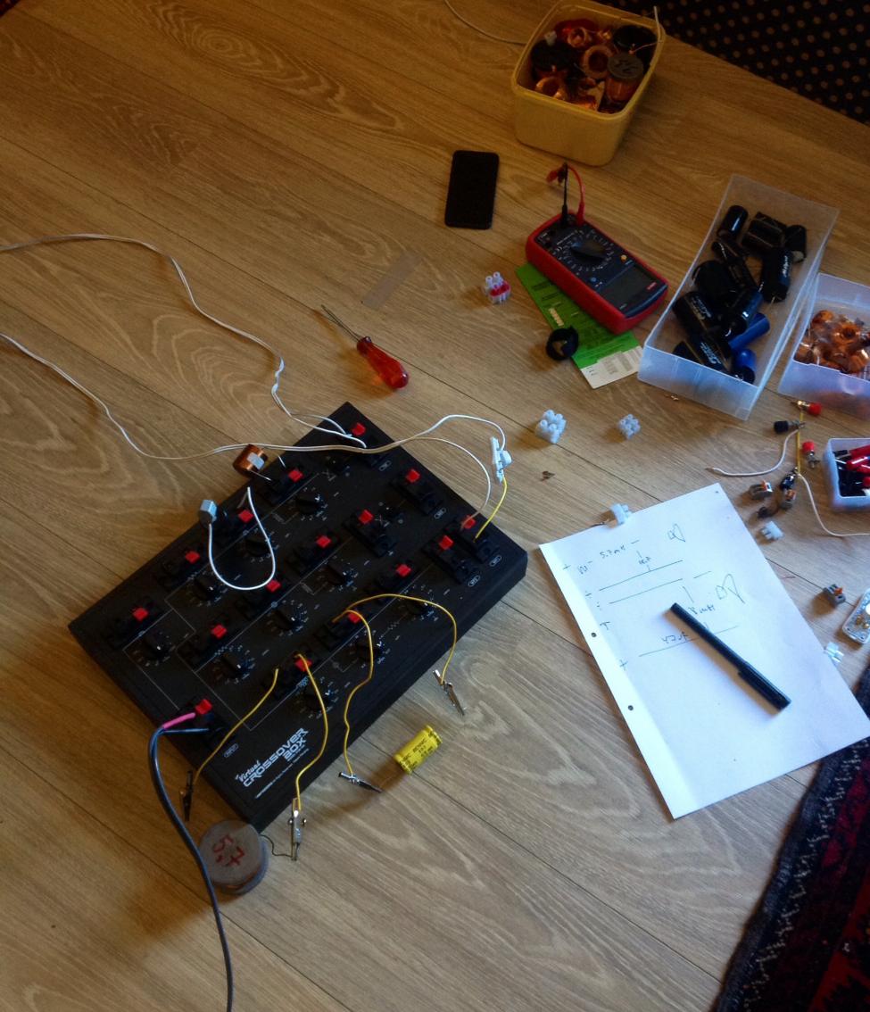

    Da er det bare å legge kablene ut på gulvet foran meg i et ryddig edderkoppnett med monterte keokodilleklemmer mellom koblingspunktene og prøv verdi for verdi, det tar litt tid men er langtfra umulig så lenge det er tilstrekkelig med maks 2 ordens filtre. Baffelstep og Lpad har også kun to komponenter så der er det også relativt lett å komme i mål. Sugefilter derimot?????

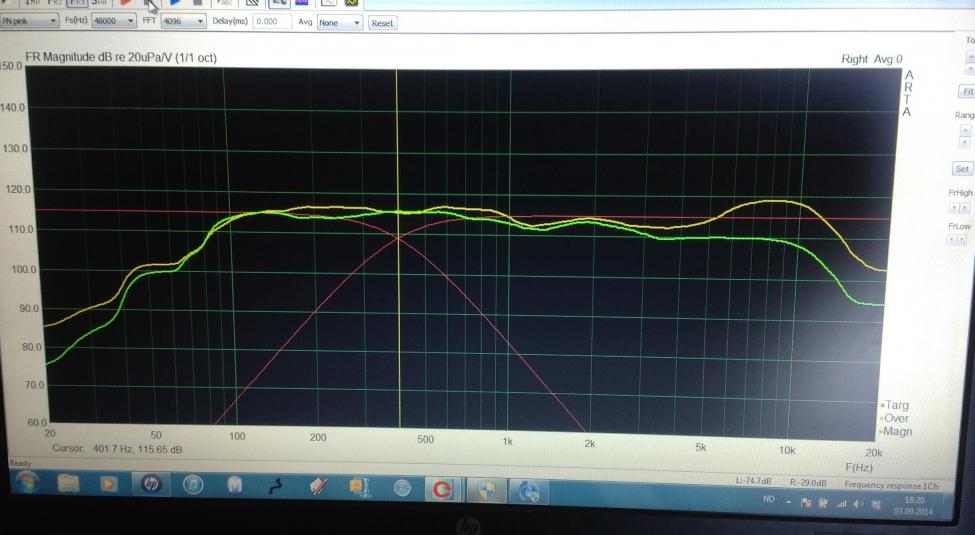

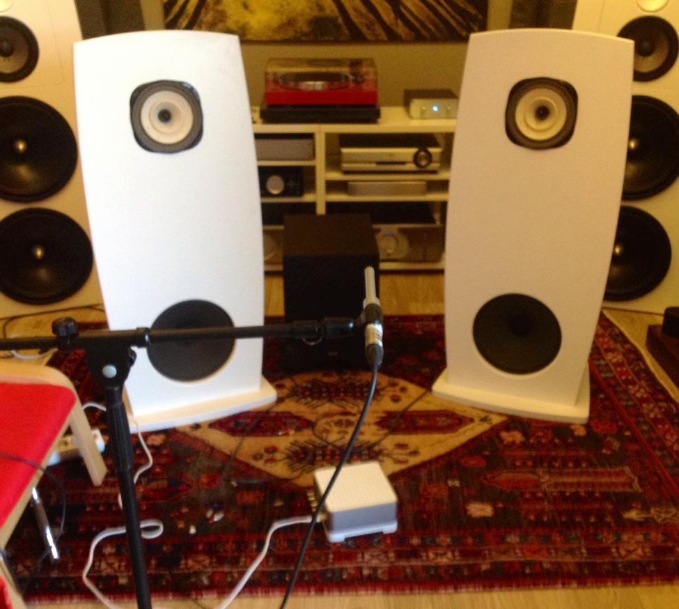

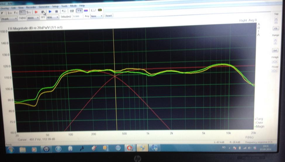

    Med blackboksen foran meg og pcn ved siden av går det relativt kjapt. Fikset det på 20 minutter.
    Gul er on axis, grønn er litt off axis.
    Helt enkelt 2 ordens. Var ikke behov for å snu polariteteten på fulltonen.
    LP: 5,7 mH & 68 uF
    HP: 47 uF & 1,8 mH

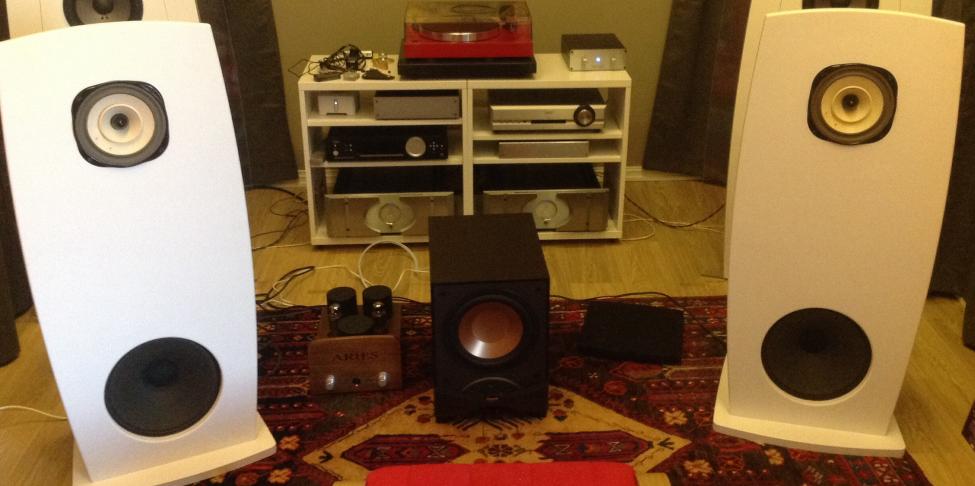

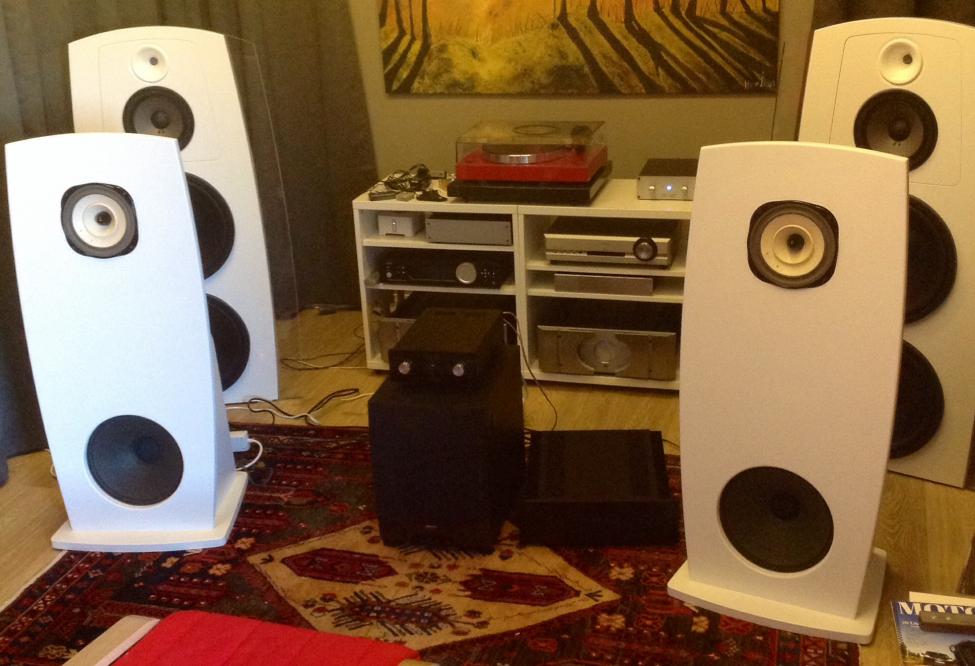

    Med Sonos låter det inneklemt. Koblet til OB-BBs 6 watter med rør. Da ble det vei i vellinga, åpent, detaljert og med den deilige "start-stop" feelingen.
    Det virker som om filteret funker, det er en flott, åpen og artikulert midbass her nå. Jeg er overrasket over at jeg fikk det til så kjapt.
    Koblet til Klipsch subben som assisterer forsiktig fra 70 Hz og ned.
    Plasseringen i rommet er helt feil nå så jeg får bære det opp i stua etterhvert.

    Ferdig loddede prototype filtre. Sjekkmålte venstre og høyre svakt off aksis og det ser bra ut.

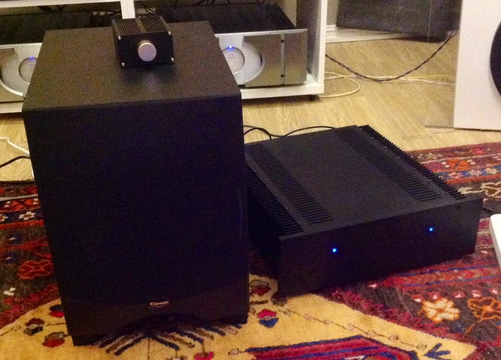

    6 rørwatt blir litt snaut hvis jeg skal spille skikkelig høyt.
    På med Malmin 50 Watt og DIY passiv pre med blå ALPS 50K pot.
    Her måtte jeg bruke high level input på subben.
    TAOB profiterer på krefter ja :cool:

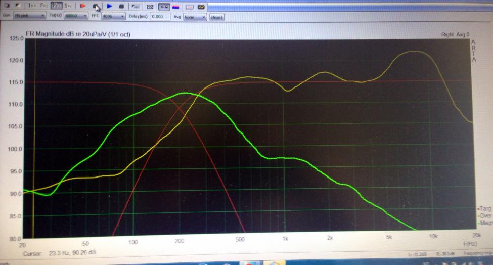

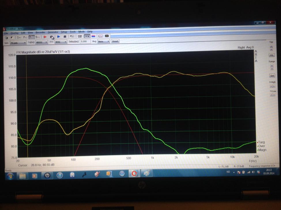

    Har tatt en ny runde med filteret i dag og jobbet ut fra dipolpeaken for å minimere denne. Gikk ut fra Lowthern for å finne den mest optimale delefrekvensen og det ble 280 Hz. 2 orden elektrisk, 4 orden LR akkustisk. Lagde samtidig et sugefilter for å dra ned Lowther shouten, jeg syns ikke den er problematisk men til ære for målemafiaen hihi. Kommer til å lage en bryter hvor man kan slå denne av og på "pyseposisjon".
    Hornlyd
    Musikkglad
    01.04.2005
    20.415
    11.625

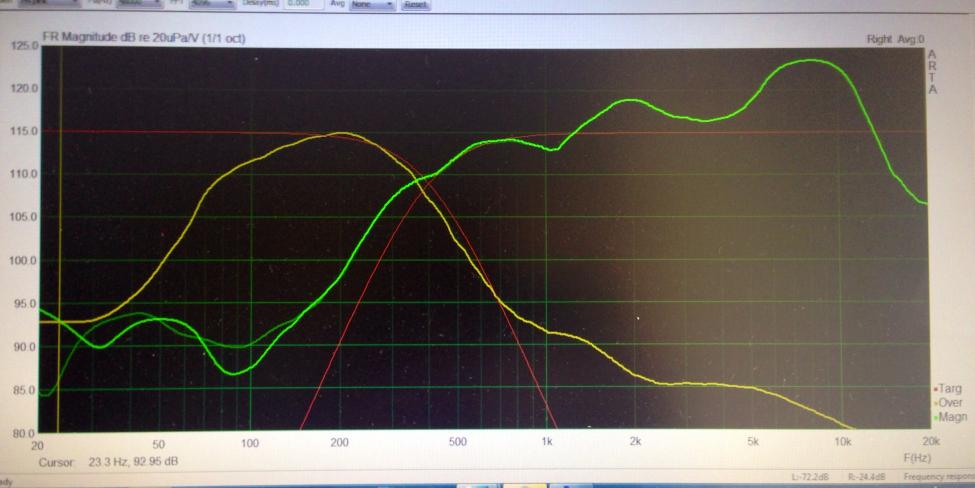

    Så jobbet jeg med bassen, uansett hvor bra jeg laget delingen etter target kurven så summerte det dårlig. Valgte derfor å skyve delefrekvensen oppover i håp om at fasen dreide løpetidsforskjellen på plass og det ser ut som om jeg fikk det til. Når jeg snur polariteten på den ene drivern så får jeg en brukbar dipp på ca 4 dB, det forteller at det er ganske på plass.
    Her er den endelige kurven og bassen. Alt er målt i 90 cm høyde (nedkant Lowther) og 150 cm i fra on axis.

    Hvis man ser bort fra festkulen jeg med vilje la inn (kan fjerne den ved å dele lavere) måler de +/-1,5 dB og det er jeg veldig fornøyd med.
    I morgen blir det lodding av filtre og lytting i stuen :cool:

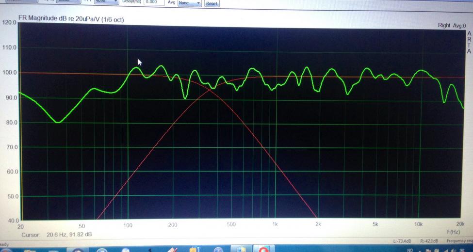

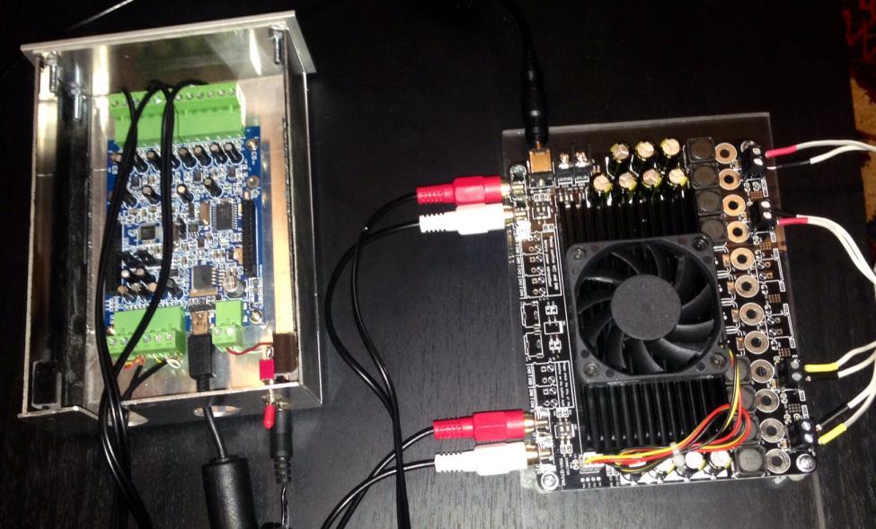

    Så en liten runde med minidsp og 4 kanals ebay digitalamp.
    Skal teste om det er kritisk med nesten perfekt kontra perfekt frekvensrespons.
    1/1 vs 1/6 glatting:

    I og med at dette skal være et økonomisystem så prøver jeg å finne en så billig forsterker som overhodet mulig.
    Kilden blir Sonos (Connect). Den har en helt OK dac som ikke gjør noe feil. Og da blir den digitale volumkontrollen brukt.
    Dayens har en liten effektforsterker: Dayens Ampino Stereo Power Amplifier
    Dayens - Power Amplifiers - Ampino series
    Den er basert på lillebroren (Ampino 2x25 watt) til storebroren (Menuetto 2x50 watt) som jeg har testet lenger opp i tråden.
    Ampino Stereo Power Amp har imidlertid 2x35 watt og bør holde til TAOB.
    Den har ringkjernetrafo på 150 Va, Mundorf elektrolytter og Mundorf Mcap på inngangene. Det er 2 bipolare Toshiba transistorer pr kanal. Den har også internkabling fra Mundorf. Båndbredden er en rørforsterker verdig: 1-200.000 Hz.
    I og med at vi skal kjøre Sonos som preamp så lager jeg en signalkabel med en stepped attenuator og setter den fast til et generelt "livlig" lyttenivå slik at Sonos stort sett spiller på 100%. Skal den brukes til bakgrunnsmusikk så har jo ikke det noe å si om digitalsignalet er strupet.
