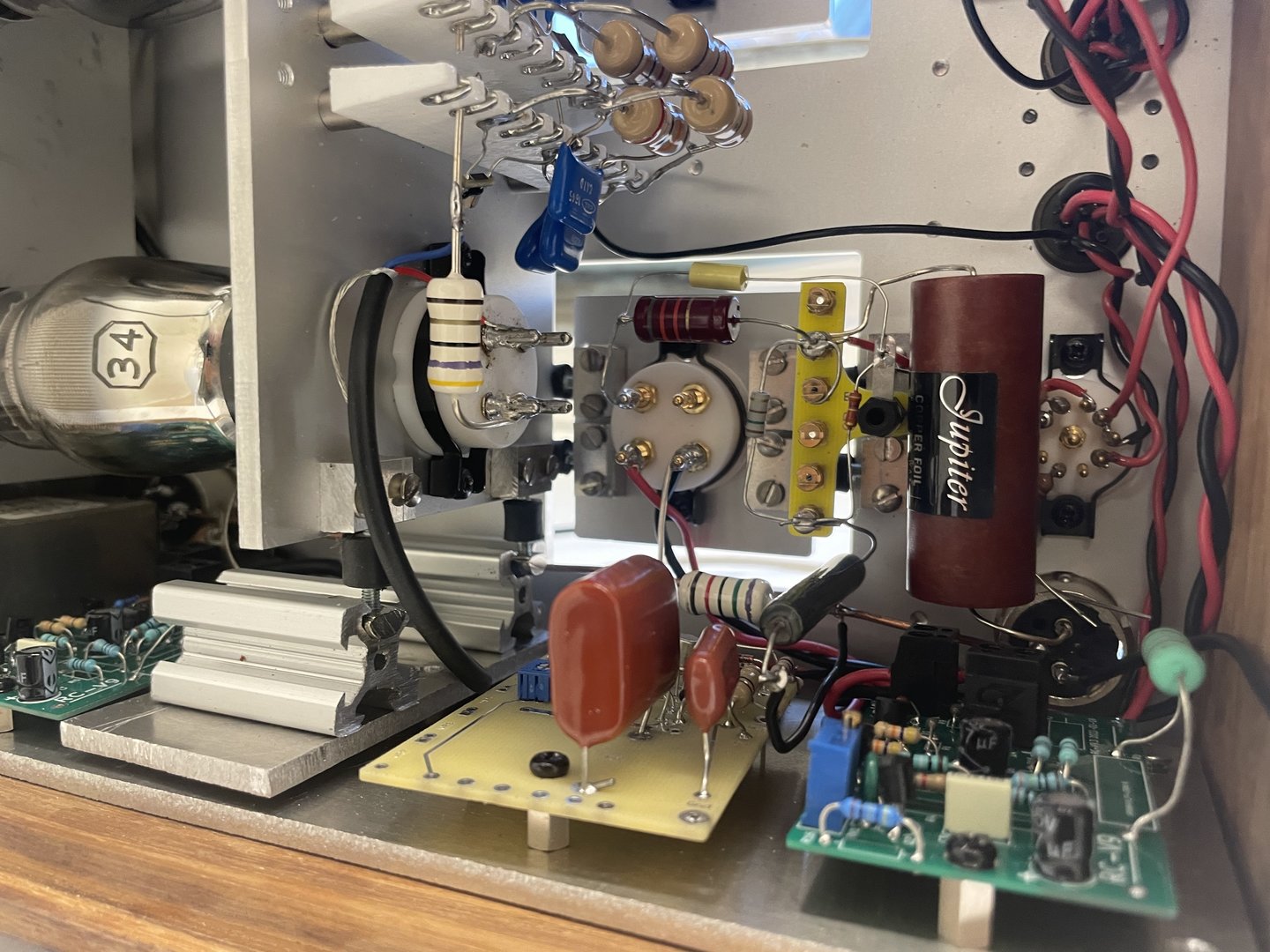

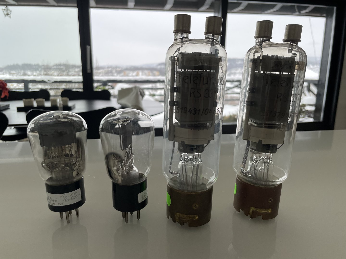

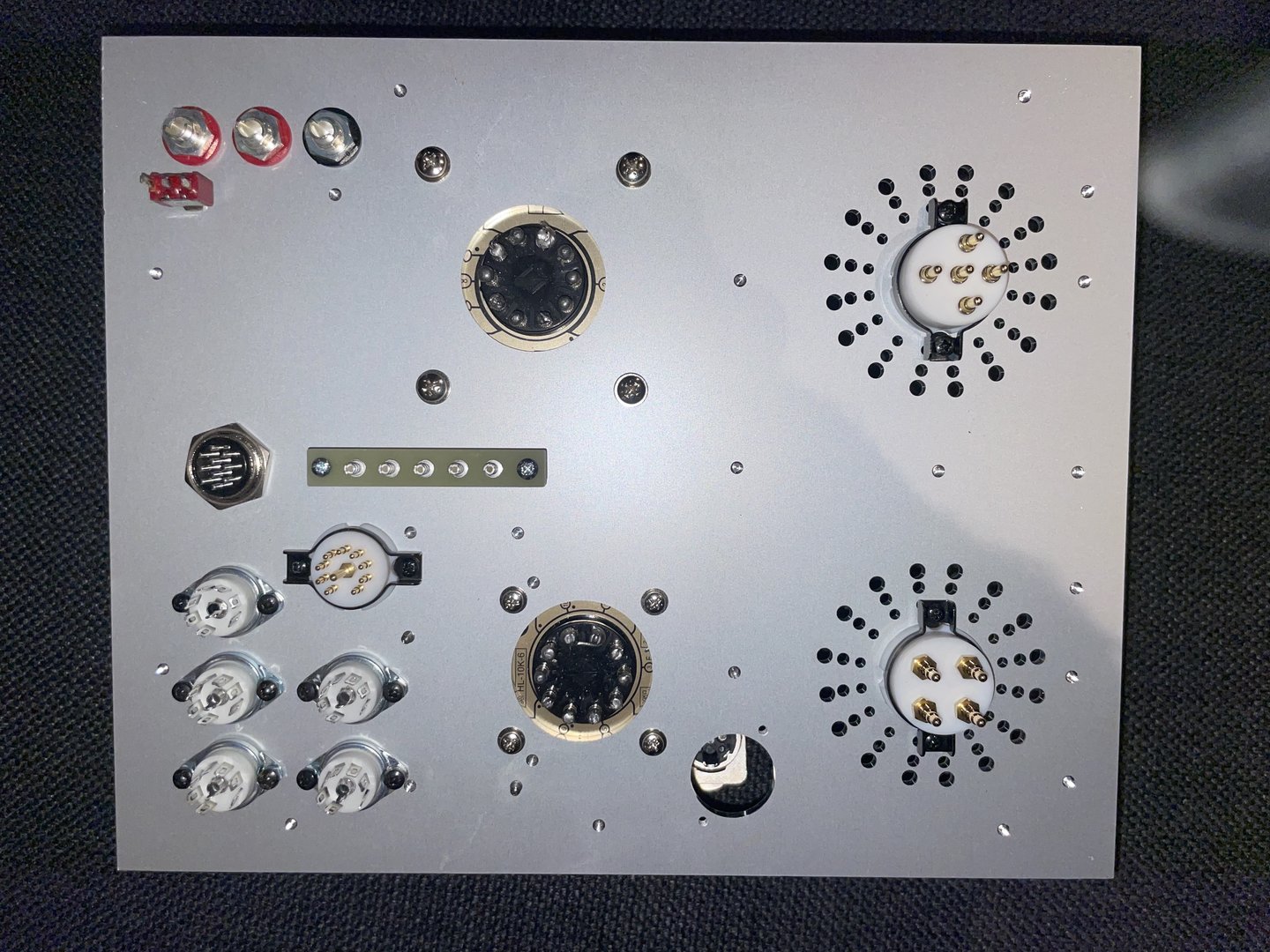

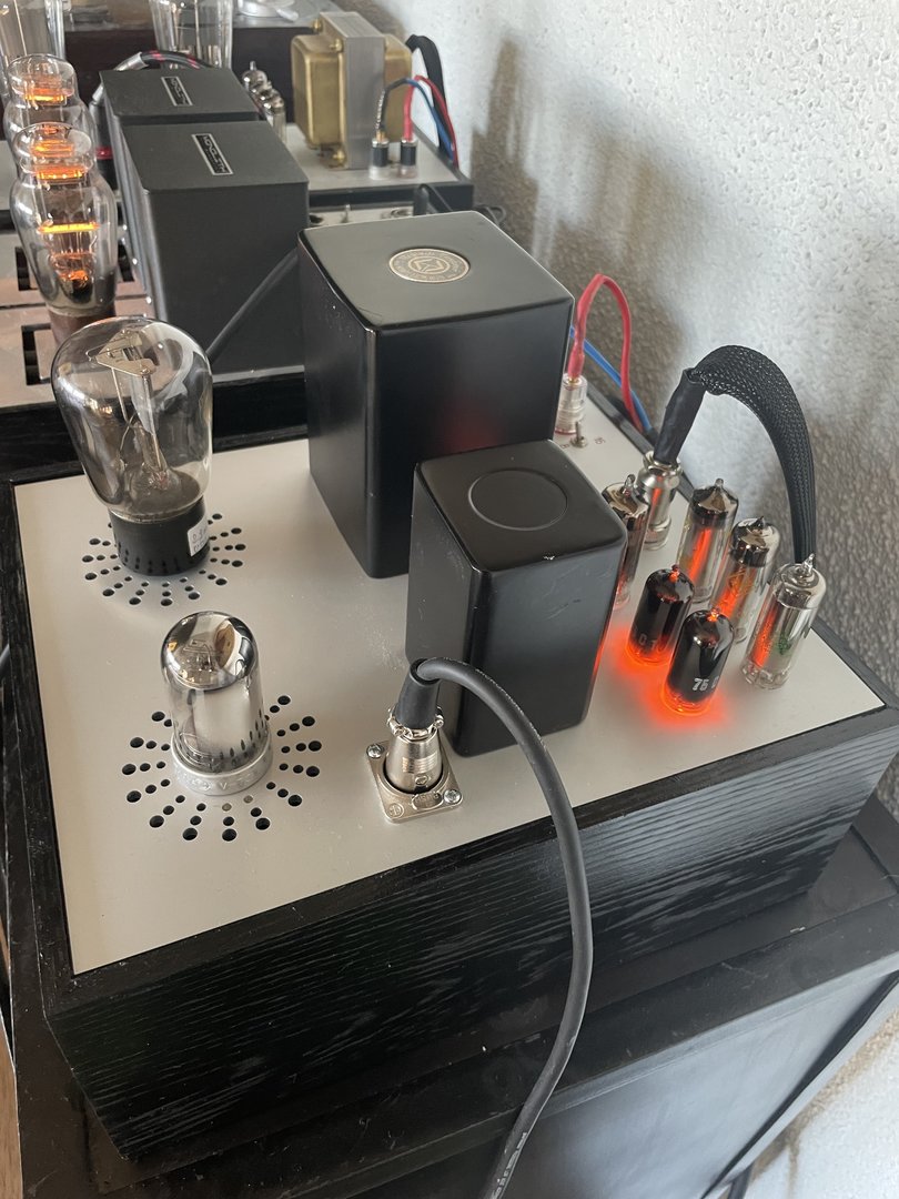

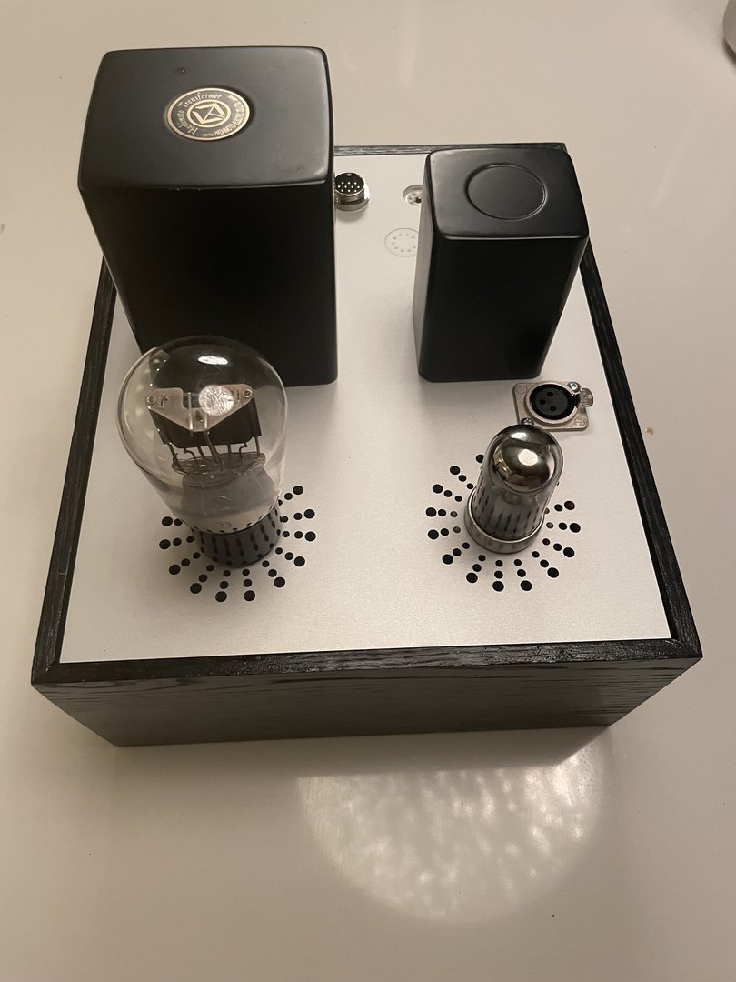

Psuet jeg skal bruke er bygget til 50 se ampen. Jeg må svi av ca150V før anoden til E130. .. så en pentode serie regulator, vr rør som spenningsreferense. Den holder v+ innen for 0.5% ca så lenge nettspenningen ikke varierer mer en +- 10%. Uten feedback annet enn katodedegenerering i passrøret så ikke noe frekvensrespons problemer forårsaket av regulatoren. Så er det to vr rør (uavhengig av serieregulatoren ) som setter anodespenningen for 4p1l til 150V.Rørbonansa. Er det shuntregulering?
Joda skrudde inn feil sokkel i fartenSer ingen loktalsokler. Blir det ikke 4p1l i inngangen?
