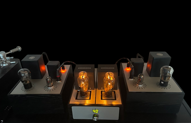

    Trengs det ikke mye gain i forforsterkeren for å drive denne kreasjonen?
    VegardW
    08.02.2007
    4.121
    3.123
    Kolsås
    Takk for hyggelige komentarer!
    E130 bias er Vg-k :-10v ca
    Røret kan drives inn i a2
    Signal inn 10 linjetrinnet er 2Vrms ca, forsterkning i 10 trinnet kan velges som 0,2,4
    Og dette gir da 2,4,8 Vrms som forsterkes 8-10 x av 4p1l før signalet steppes ned 4 x i Hashimoto hl-10k lineout trafoen.
    Utgangsimpedansen fra drivertrinnet blir ca 2k/16 eller rundt 125 Ohm som er lavt nok til å drive E130 et stykke inn i a2.
    Har ikke målt på dette

    For en snau uke siden hadde jeg tauet inn tre lyd musketerer til mat vin skravling og litt musikk.
    Maten var grei, vinen fant veien ned i magen sånn helt av seg selv og det var en kjempehyggelig kveld.
    Men (som brura sa) det er kjipt når utstyret ikke virker.
    En 4p1l -SFR E130 blokk brummet og satan som jeg kranglet med den før det løste seg… den andre fant det for godt å streike da jeg skulle demonstrere den.
    Det siste viste seg å skyldes at en av pinnene i umbilical kontakten hadde blitt trykket inn og ikke ga kontakt se foto
    Det første løste seg da jeg endret utgangsrørets psu fra serie til shunt regulator.
    Nu går alt så meget bedre.
    Det låter lovende for å si det sånn
    Og i morgen skal jeg kose meg med noen av de flotte platene jeg fikk!

    Her er det foreløpige skjemaet over forsterkeren, blir sikkert noen endringer...
    Psuene er i separate chassis og ble laget til en 50 se forsterker. Spenningene er for høye for 4p1l og SFR E130. Det som er for mye droppes over motstandene før de respektive shunt regulatorene. Den klipper rett under 4 Watt. Ved vanlig lyttevolum ligger annen harmoniske -58dB ned. Liker den kjempegodt "til sitt bruk" , men dette er ikke den forsterkeren vi kommer til å fyre opp for å rocke kåken

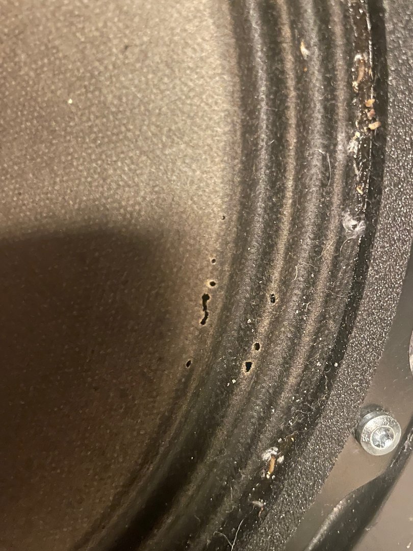

    Gøy med møll!
    Gjør som meg fyll høyttaleren med 10 mm filt og 80 liter sauehår fra England 😎
    Etter 3.5 år ser det slik ut… ( vet ikke hvordan jeg laster opp video så her er en iCloud link) nesten bare støv og så gikk de løs på membranpapiret.

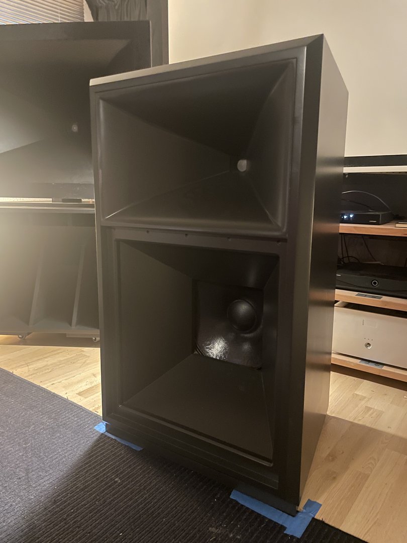

    Har ikke blitt så mye diy i sommer, men nå skjer det straks noe …
    Grelv har «wafet» trauet og designet en kasse for en 15»
    Nettopp tilbake fra hyggelig inspeksjon og lytt.
    Gleder meg skikkelig til Bakken får gjort Horn og kasser ferdig

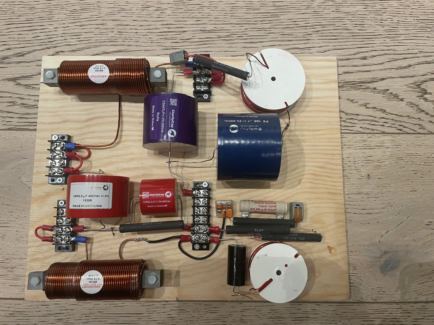

    Her er komponentene til delefilteret som Grelv har designet.
    Tenkte å stripse til denne platen, men selvfølgelig hadde jeg bommet på hvor mye plass komponentene trenger:mad:

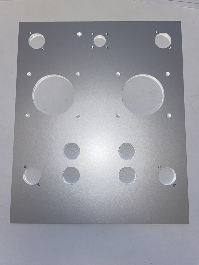

    Mens jeg venter på snekkeren…
    Partridge sut
    1:50
    UPS har rotet bort pakken med små Hammond bokser, som skulle ha blitt levert tidligere i uken.
    Jeg gjorde en nød mockup fordi jeg ikke gidder å vente
    Etter 5 plater og en god slump rødvin
    Tenker jeg at dette låt ikke gale.
    Kommer snart flere sut av god gammel årgang

    Bakken har gjort en helt fantastisk jobb.
    Gleder meg til å skru inn elementene og bli kjent med disse på nyåret
    Grelv sitt trau som han nedskalerte og laget br kasse med horn lading for en 15» rundt delefrekvens

    Høyttaleren er designet av Grelv her på sentralen, og bygget av Bakken i Drøbak.
    Hornet for kompresjonsdriveren er som tidligere nevnt et nedskalert « trau «
    Designet er fleksibelt fordi det er laget/kan lages overganger til 1,4» 1,5» og 2» drivere.
    I mine høyttalere skal jeg bruke Tad 4002 og
    Det deles på 750 Hz
    Jeg vet ikke hvor lavt det kan deles.
    Jeg har forstått det slik at Bakken kommer til å lage noen flere eksemplarer med en 1.4» driver og en annen PHL 15»
    Jeg kan virkelig anbefale disse.
