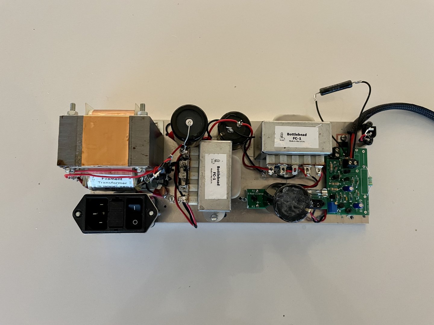

    Noen sandy bitches i filament forsyningene
    Har blitt softere med tiden 😎
    57.686
    111.563
    OK da. Har vel ikke størst betydning kanskje. Men vi ble litt skuffet :(

    Har vært ute av hifi-gamet en stund. Ser Rod Coleman-regulatorene sånn ut nå? Pussig.
    Du bruker vel endel EML-rør med disse regulatorene går jeg ut fra. Tar det lang tid før rørene får den riktige glødespenninga med Rod Coleman? Ser at de gamle regulatorene ihvertfall bruker år og dag (litt overdrevet) på WE 300B for å komme opp til ca. 5V. Har vel noe med at både WE og EML-rørene har en eller annen form for "innebygget" sakte oppvarming av filamenttråden. Passer liksom ikke helt med CCS på WE hvis en har det travelt.

    Hei VB
    Rod har revidert regulatordesignet og endret pcb fasongen.
    Jeg tror ikke han har lansert v9, jeg fikk fra test batch ,men det er nok rett rundt hjørnet.
    Emissionlabs rør må ha en tidsforsinkelse på anodespenninfen om en skal bruke regulert dc til filamentene.
    Jeg bruker et relé og et time delay rør til dette
    Har ikke kommet så langt, men når det kivikksølvet damper skal jeg sjekke hvordan v9
    «Kommer opp»

    RC skrev engang at det mest skadelige for rørene er å sette på anodespenninga når filamentene er halvvarme, men spurte aldri om hvilket konkret spenningsintervall som var "farligst". Regulatorene kommer relativt raskt over 2,5 volt, men bruker laaaaang tid fra sånn ca. 4,5V til 5V. Med JJ så er spenningsøkninga relativt rask og jevn helt opp til 5V.

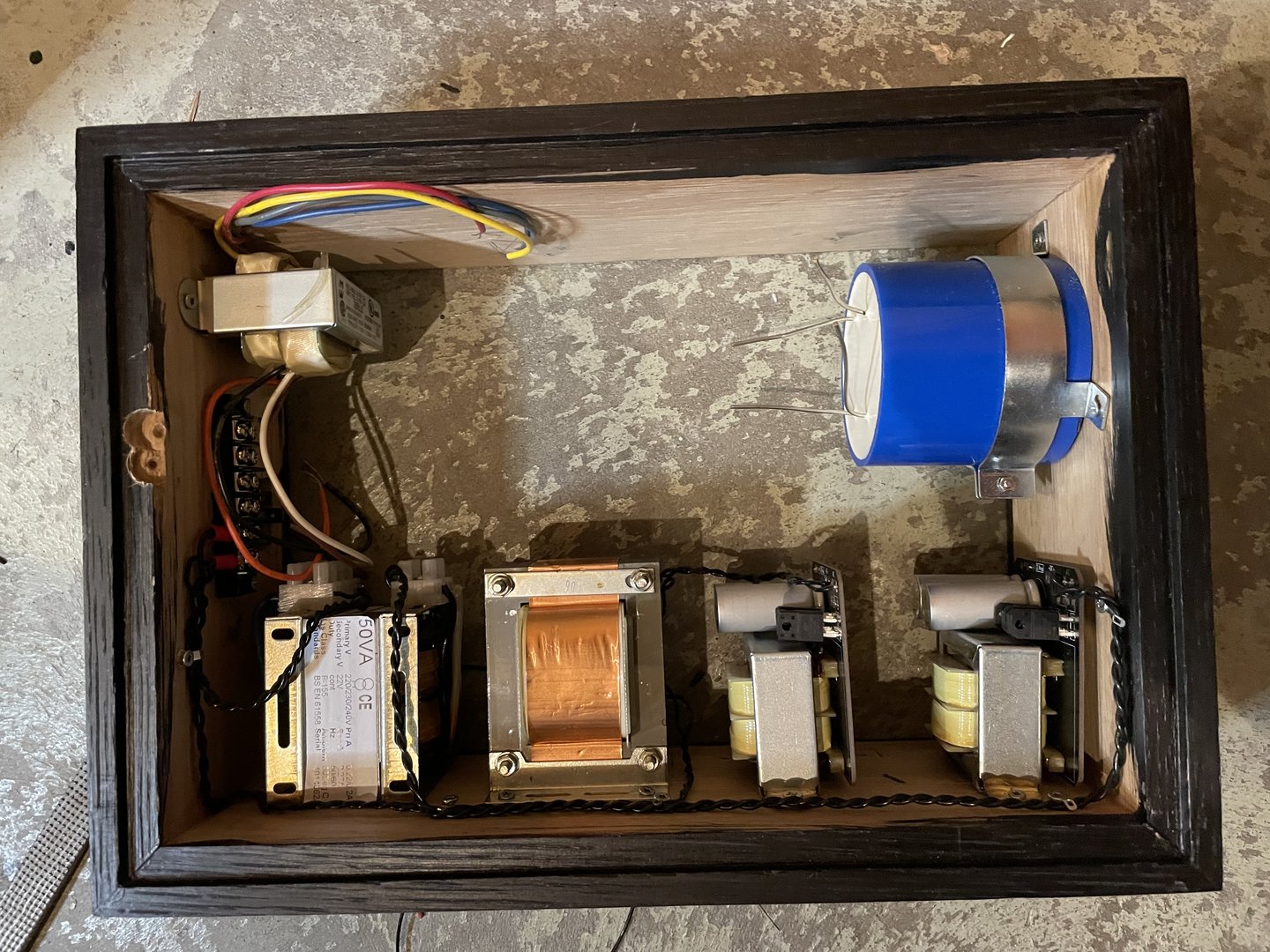

    Du får si ifra om dette er noe du skal kvitte deg med på sikt. Jeg er for lat/har for lite fritid til å skru sammen psu selv, så jeg bruker fortsatt den boksen som fulgte med DaVa.
    Har laget en fluevekt versjon av DaVa fieldcoil psu som blir med til ETF.
    Nix rør bare jern og sandy bitches
    Måtte holde vekten nede
    Kan ikke ha noe av at LMC flyr rundt «stock naked» fordi det ikke var vekt igjen til klær:cool:

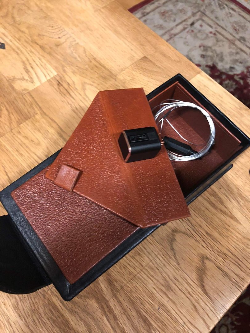

    Darius Valiunas var et av flere hyggelige møter på ETF. Han hadde med seg sin nye fieldcoil pu Reference. ...
    DaVa FC-a1 er knallbra, men reference er bedre, og det gikk som det måtte gå.... kommer i slutten av februar. Forsinket julegave.

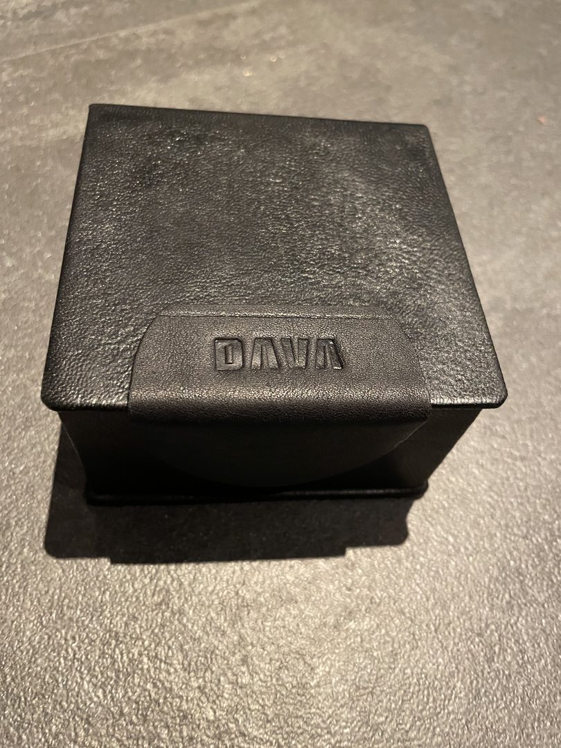

    Mulig jeg har gjort meg bort... kom i skade for å nevne for din frue at i år lå det nok en bitte liten eske under juletreet.. en eske med dyrt innhold og en diamant i enden. Kan kanskje ha skapt litt feil forventninger.. beklager dette altså. Jeg og kjeften min 😖
    LMC
    03.08.2006
    25.241
    14.242
    Drøbak
    46
    gjør det ikke bedre at den ligger i skinn etui

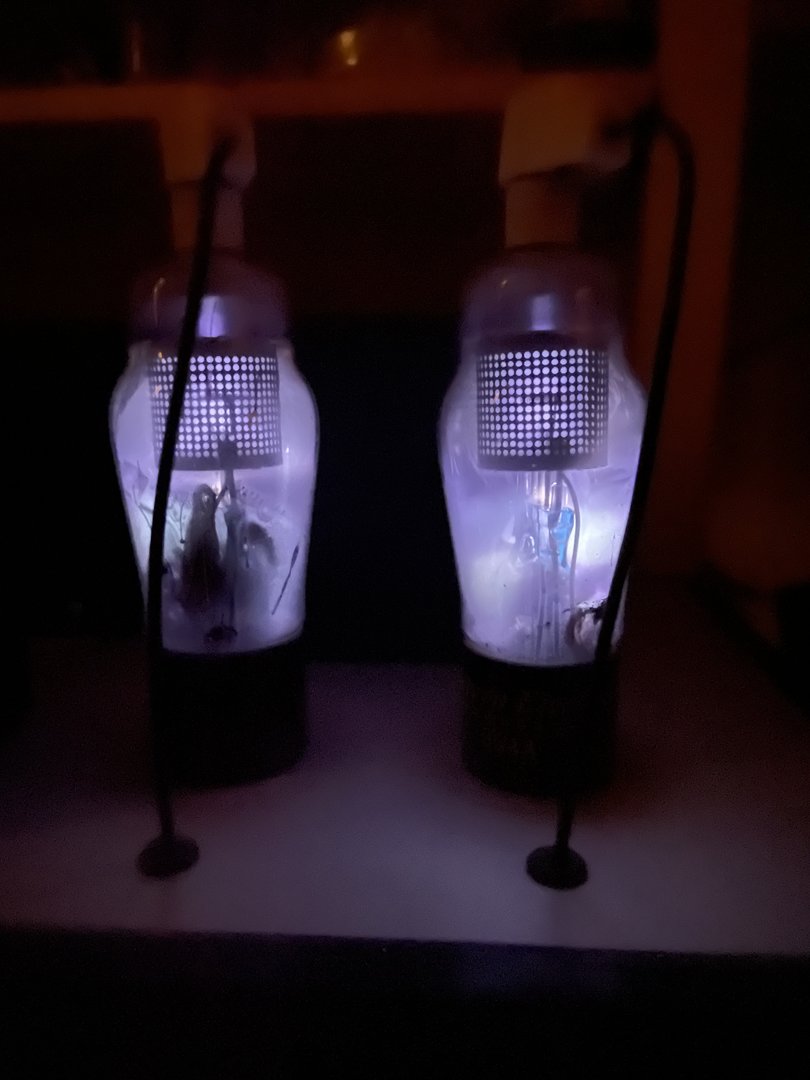

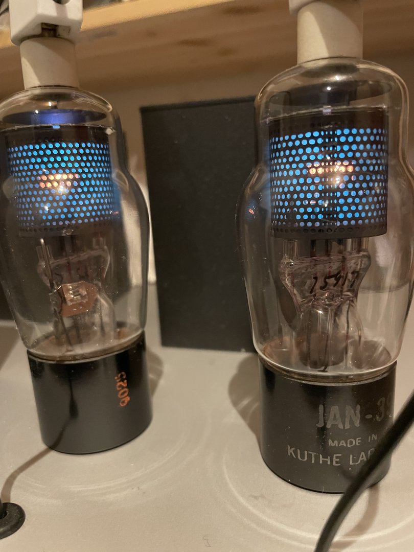

    Om noen kopler opp to 394a og det ser ut som på forrige bilde: skru av og sjekk kablingen
    Jeg dret meg ut og hadde koplet filamentene i serie isteden for i //.

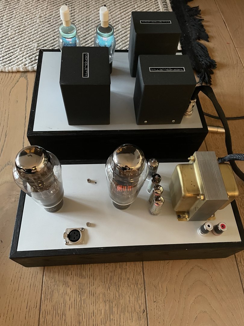

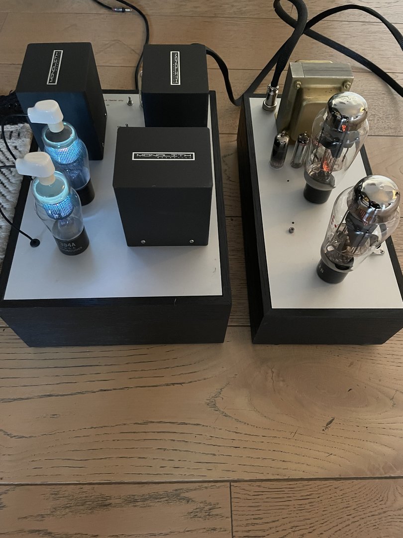

    Endelig ble det liv i en kanal. Tanken var at begge skulle være ferdige til jul…
    Kanskje blir det Stereo før påske.
    For mye jobb , for lite tid i furteboden…

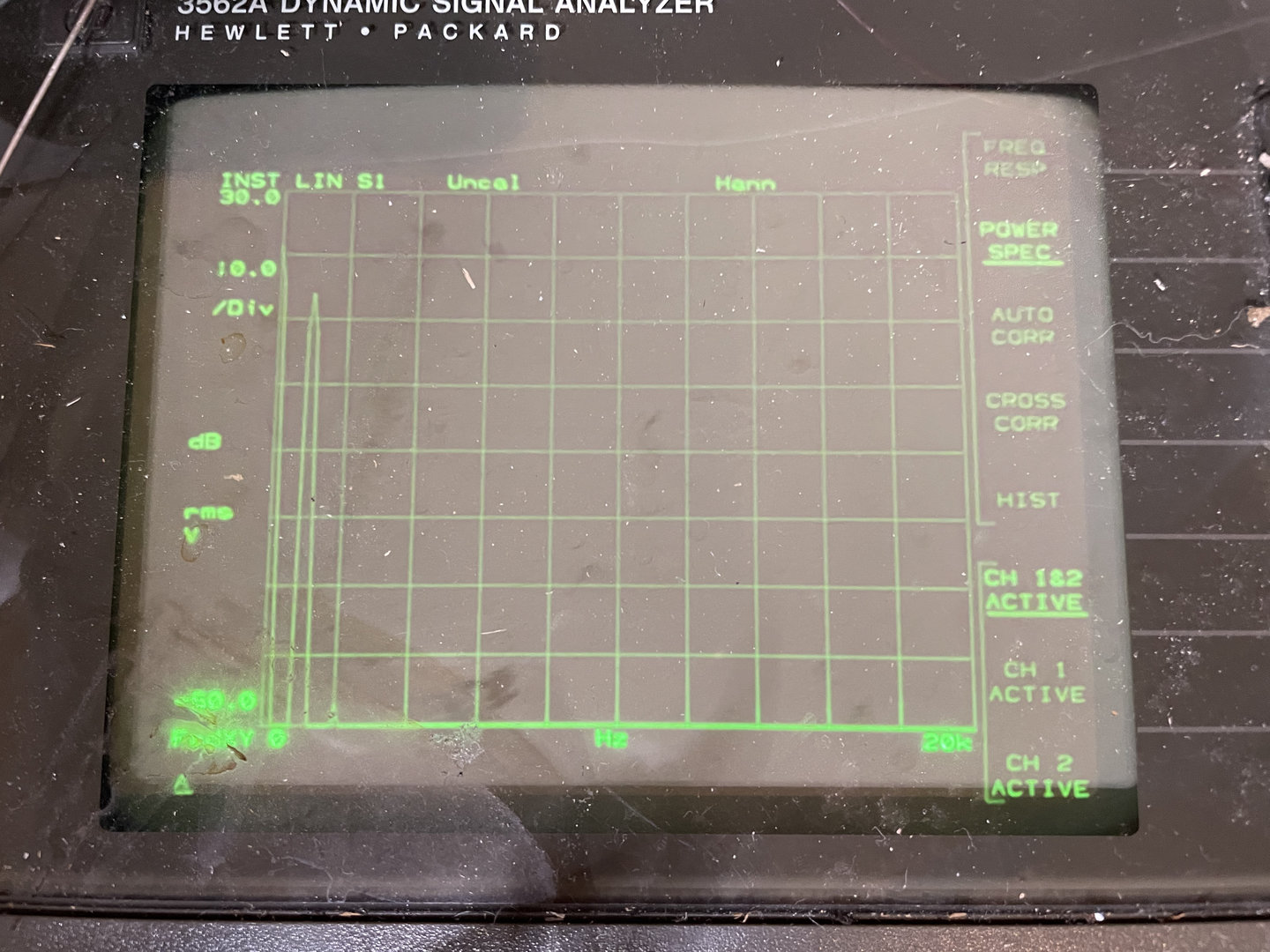

    Gjorde en kjapp test av Drivertrinnet.
    (Skjermbilde spektrum 1 kHz 54 Vrms inn på G1 til 50 )
    EML 12B skjemmer seg ikke ut.

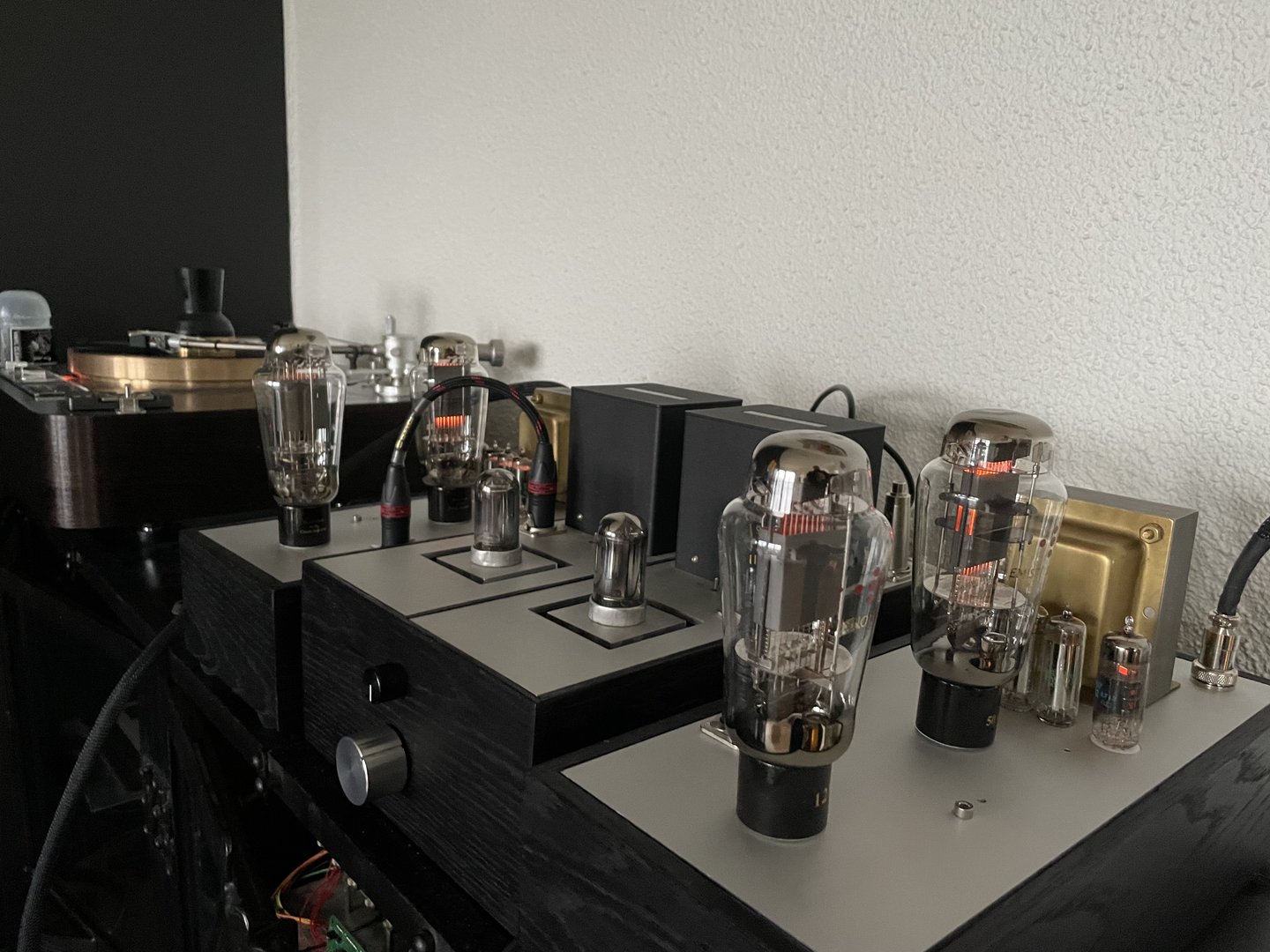

    Du må forklare litt mer om hva vi ser på bildene. Hvilke rør du bruker etc. etc. Trodde du brukte GM70, men dette ser ut til å være noe helt annet. Ser flott ut ihvertfall.
    VegardW
    08.02.2007
    4.122
    3.133
    Kolsås
    GM70 er en annen forsterker. Den har EML30a som driver rør( it koplet med iso nc 20f2)
    Forsterkeren på bildet er versjon «ørten» med 50 som utgangsrør.
    Emissionlab lanserte et nytt driver rør i fjor :12B
    Det har hyggelig lav indre motstand, rundt 2k3
    Og er lettere å finne en passelig interstage trafo til enn feks 30a som har nesten 3x så stor indre motstand.
    forsterkningen er i området 13-15x for 12B
    strøforsyningen med 394a ( diodekoplet) lc lc
    Filter til utgangsrøret.
    De små rørene er en spenningsregulator ( pentode 12gn7a med vr rør. Utgangsresistensen fra regulatoren er ca 1/gm og +- 10% sving i nettspenning gir +- 0,5% spenning ut ifra regulatoren.
    Siden jeg har et linje trinn med 4p1l som gir 2/4 x forsterkning før 12B er det tilstrekkelig til å dra 50 inn i klippeland.
    Det er ikke annen Feedback i denne regulatoren en «katode degenerering» så den forårsaker ikke frekvens respons problemer.
    Med filamentbias for 12B ble det nødvendig å droppe V+ (440 V) til ca 300 for ikke å lage en stekeplate….
    It og opt og siste choke i psu er gjenbruk
    Custom viklet av Dave Slagle i 2012 til den første 50 se ampen jeg bygget.
    Screenshot av spektrum er signalet inn på utgangsrøret. Ved 54V rms er det hyggelig lavt

    Darius sendte bilde av min DaVa ref som han er i ferd med å gjøre ferdig. Han har endret coilen . Den er nå "flat" og gap er redusert til 0.4! mm. Færre viklinger, større output bedre høyfrekvensrespons. Han skrev at dette er den beste han har laget hittil!

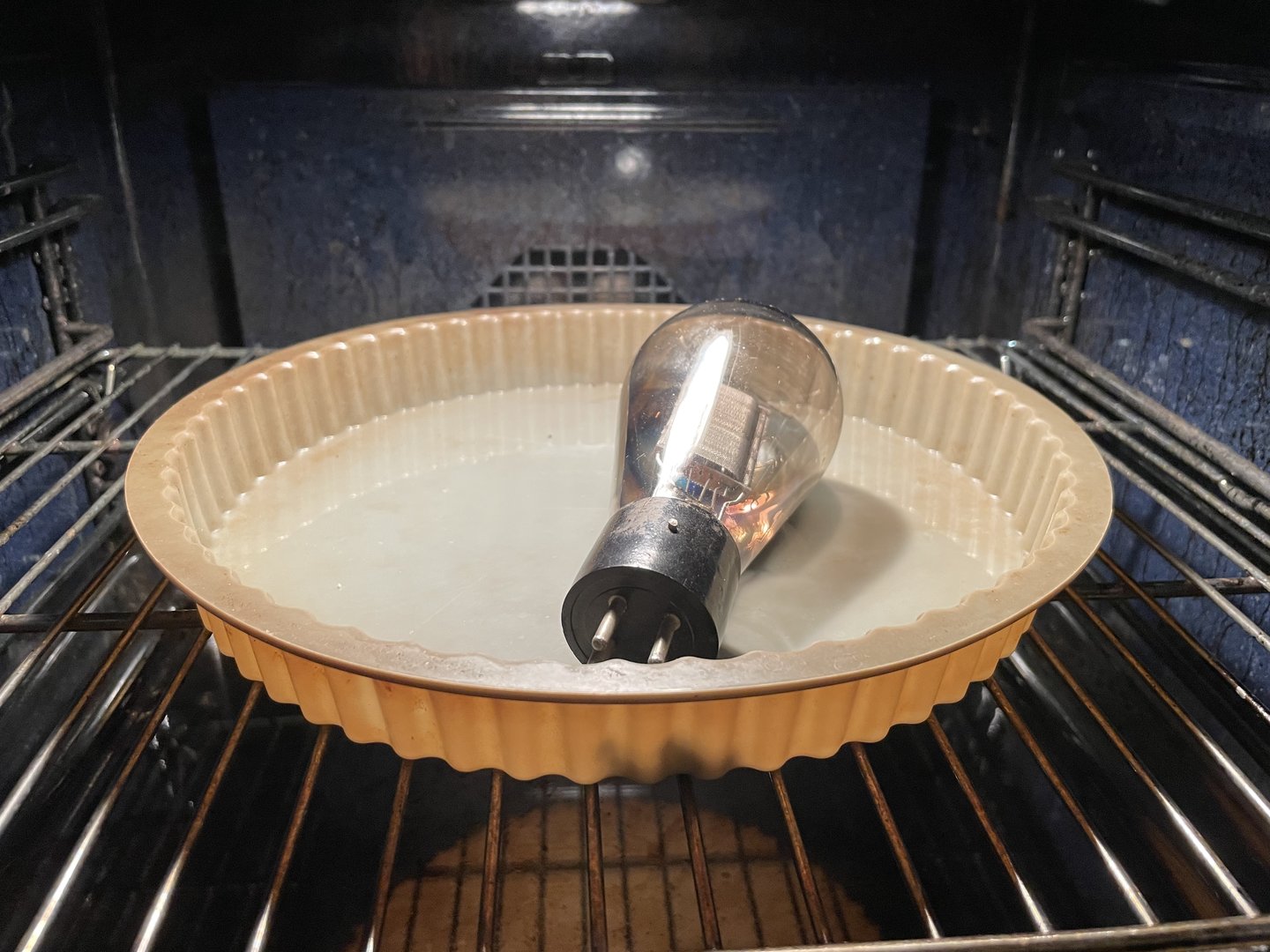

    En god lang natt i ovnen, røret er gassy.
    Mesh plate 50 type.
    Håper baksten blir vellykket

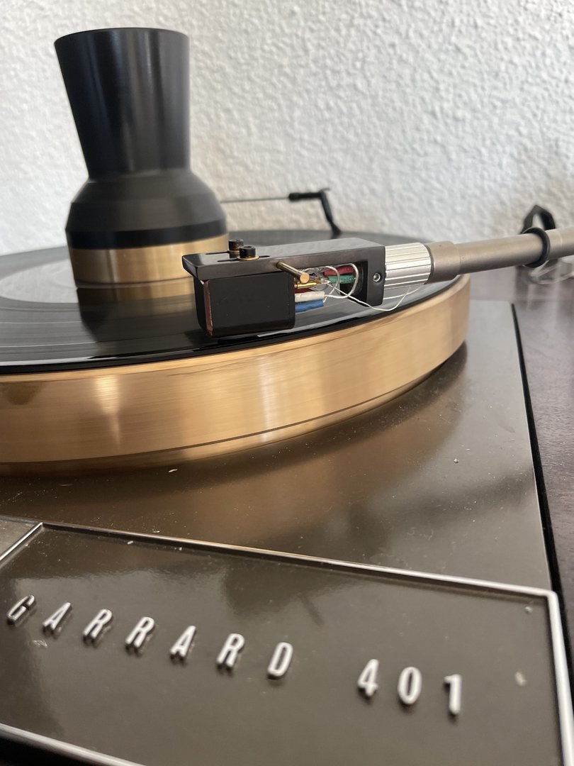

    For en gangs skyld glad for at solen går tidlig ned. Kunne gå inn uten dårlig samvittighet. Siden har vi spilt musikk, denne pickup en er helt fantastisk. Har spilt i mono med 50se og en ss riaa ( har noen støy issues som må fikses i «His masters noise). Så det er bedre lyd i vente.
    Pickup en min har fått annerledes coil’s enn de tidligere referense utgavene. Darius lyttet til den før han shippet og fortalte at han hadde laget seg en med tilsvarende coil’s rimelig raskt. Han skrev nettop at han ikke klarer å stoppe å spille😳
