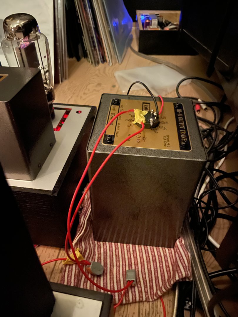

    Det kom et par iso ( Tango) fc40-10s trafoer
    I forrige uke. Jeg venter også et par custom nano-x trafoe ifra Monolith Magnetics iløpet av de neste 14 dagene…
    Skal bli spennende å sammenlikne 4 forskjellige trafoer som alle er rimelig gode.

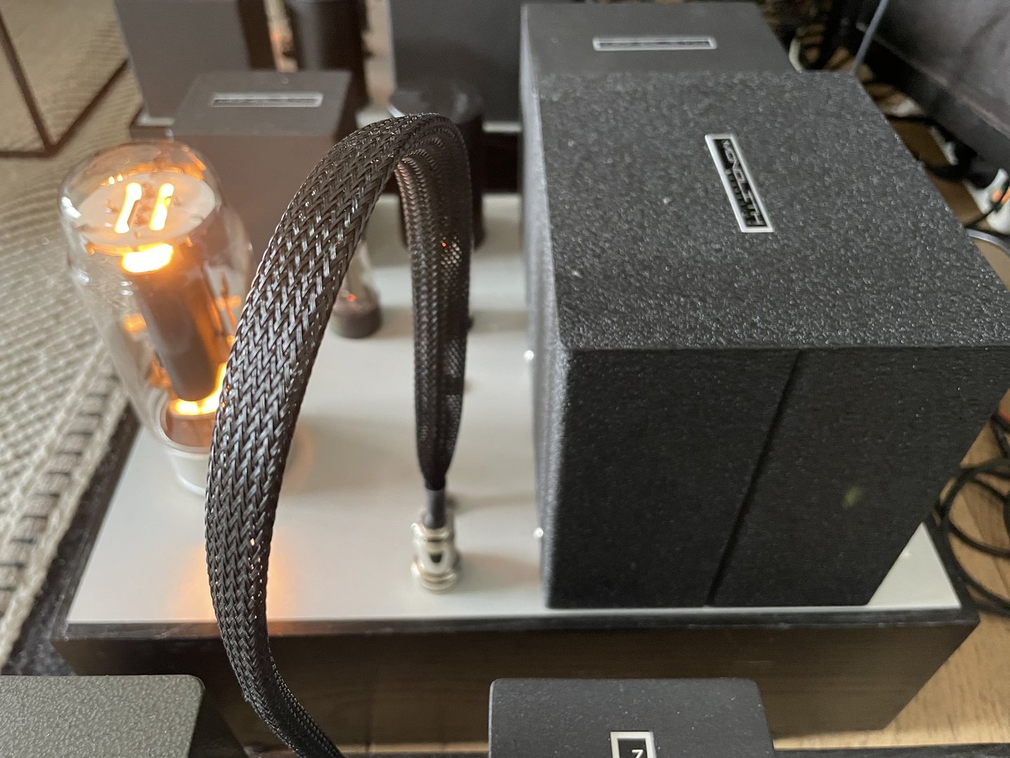

    Monolith nano-x kom fredag. Brukte endel tid på å sammenlikne den med std Monolith og IsoTango .
    Både IsoTango og Nano-x grisebanker std Monolith trafoen.(som er en rimelig bra trafo)
    Iso trafoen har gap for litt mindre strøm, Monolith trafoen er custom laget for denne ampen og den leverer bedre. En stor forbedring.

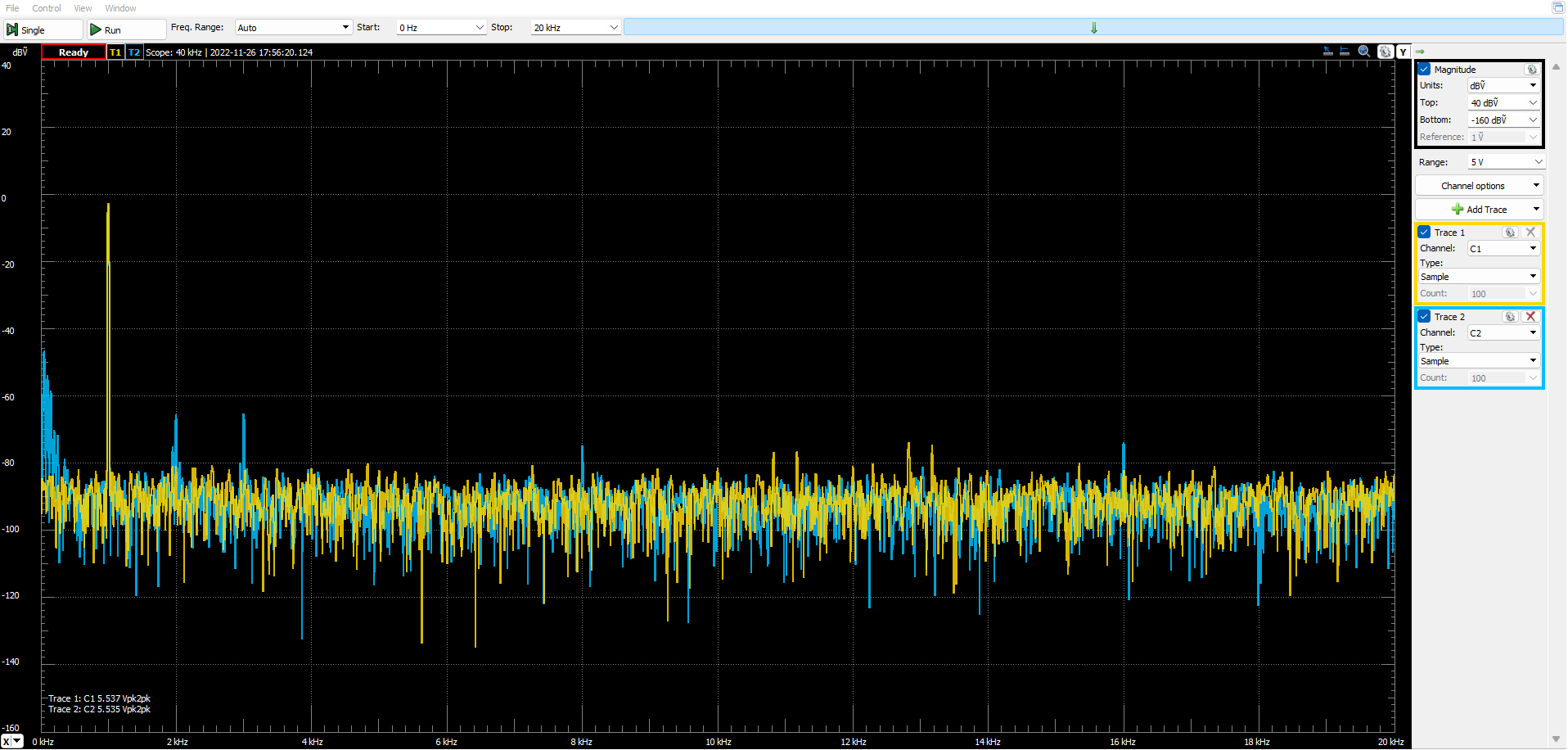

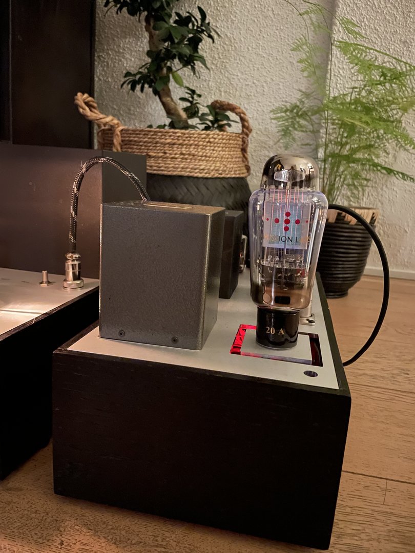

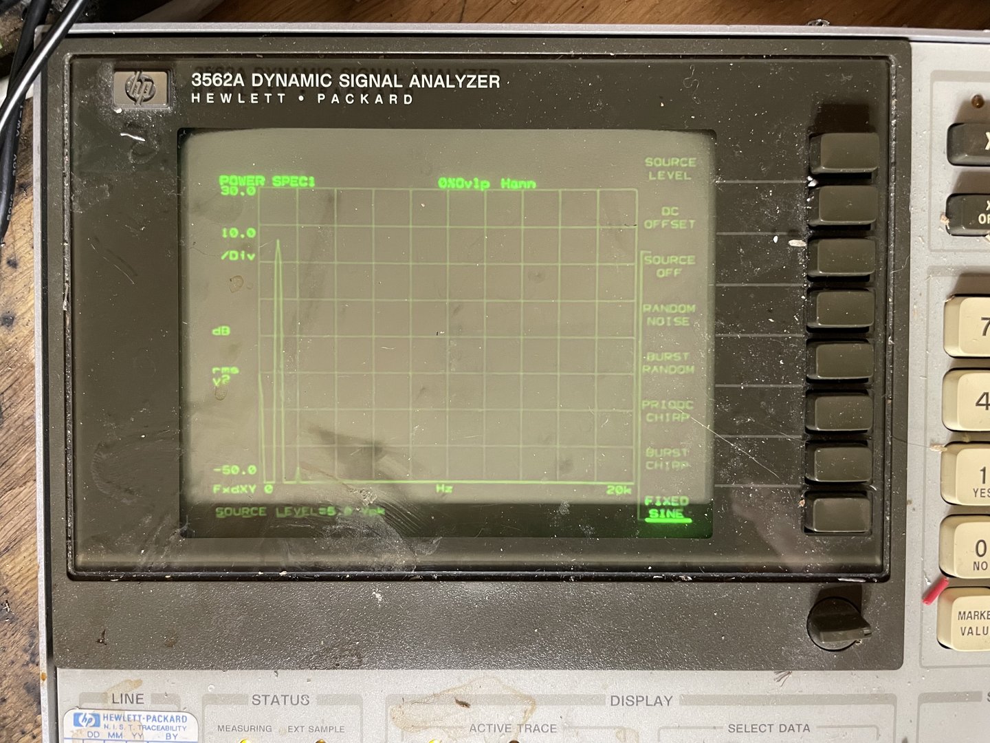

    Nå har jeg spilt en stund med de nye nano-x trafoene fra Monolith. Det ble et betydelig løft lydmessig. Gjorde en enkel måling av frekvens respons og spectrum ved et ganske høyt lyttenivå, 2 til 4 dB mer nivå ut fra pre enn jeg vanligvis bruker. resistiv last 8 ohm.

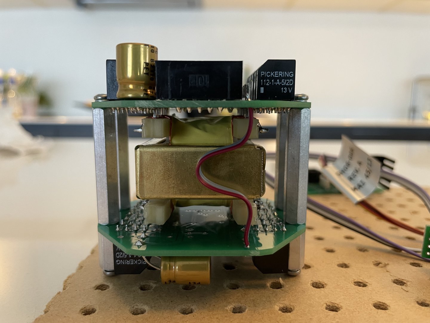

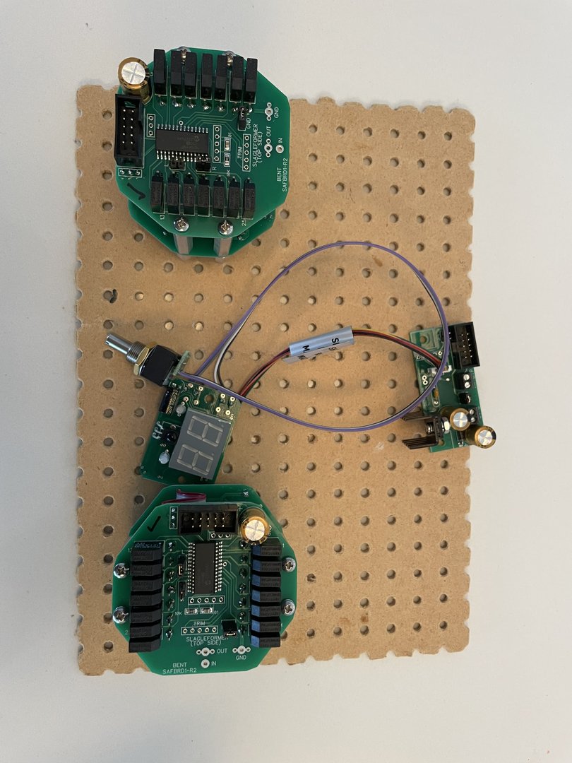

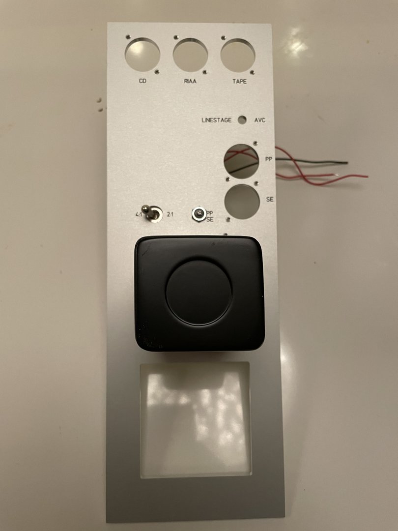

    John chapman skal sende meg et relé pcb slik at jeg kan bruke fjernkontrollen til å velge kilde.. i mellomtiden mocket jeg det sammen på enkleste vis.
    Æ’kke så mye mer å si enn at dette er skikkelig bra!

    Ser intresant ut den TAP
    Prøvde å finne ett diagram ? shunt / serie /`?
    Er impedanser custom tilpasset ?

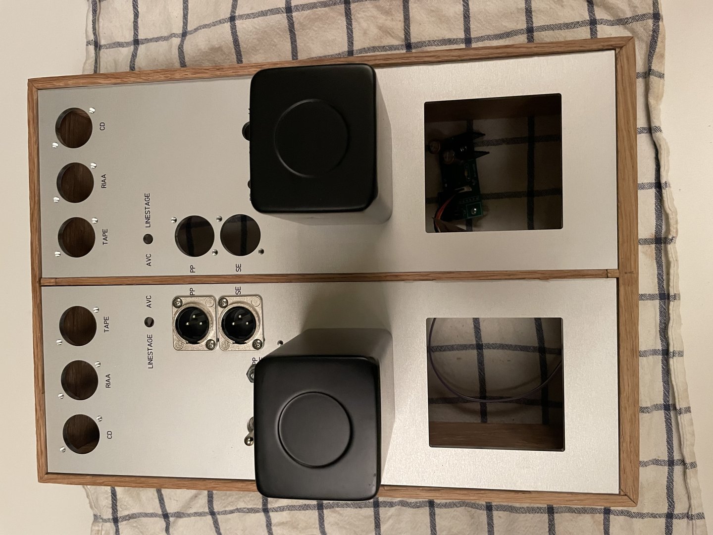

    Harepusen :
    Denne " volumkontrollen" består av to Autoformere (en choke med tapninger for ulike volumsettinger) fra https://intactaudio.com/atten.html montert i hver sin kontrollenhet.
    John Chapman laget disse kontrollenhetene som forenklet og kortet inn kabling fra de ulike tappingene. Det var et modulbasert system som ga diy'ere mulighet til å konfigurere på forskjellige måter. Det er noen år siden han sluttet å selge dette, men autoformerene er fremdeles i salg

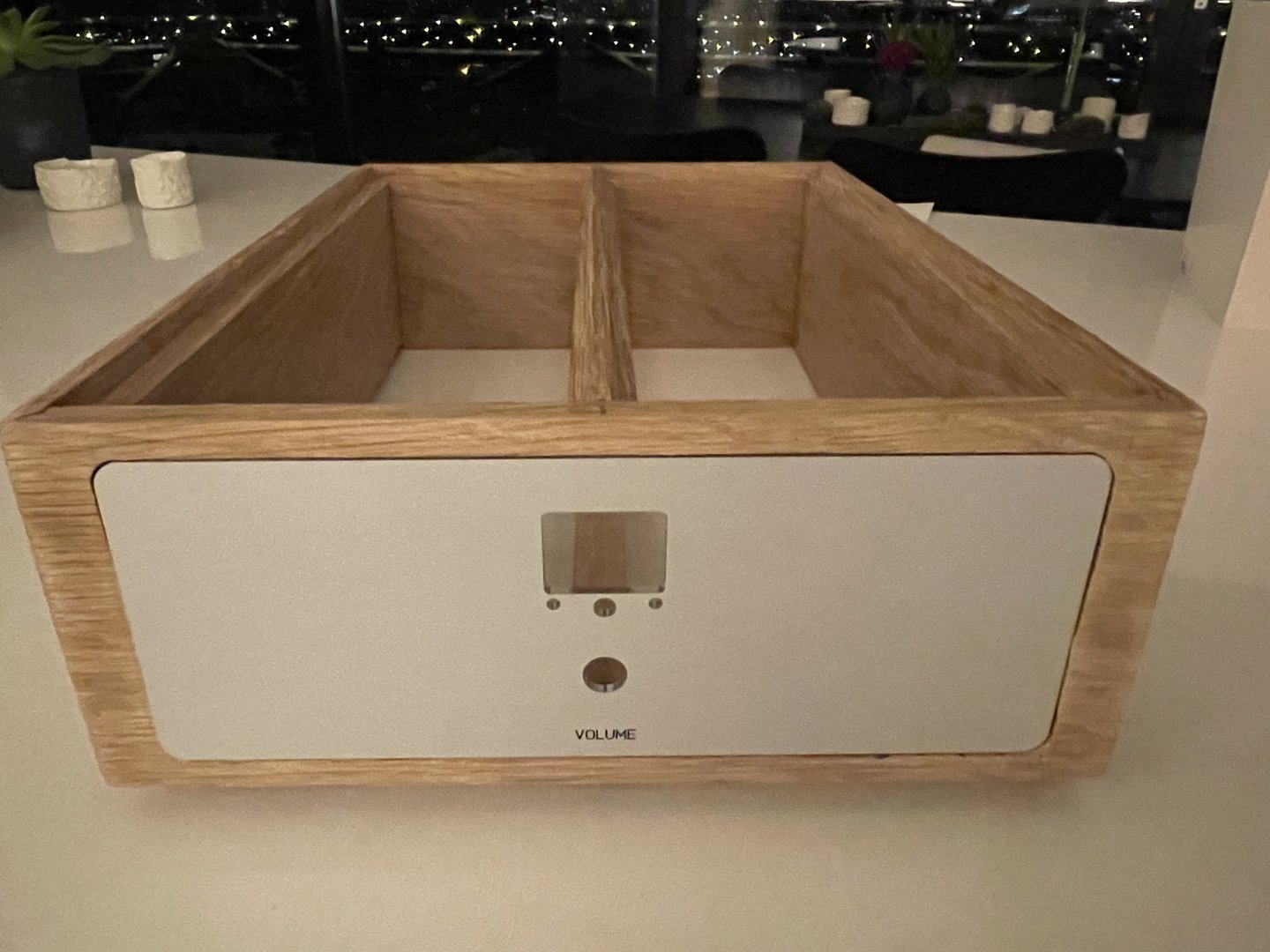

    kjellben
    18.11.2004
    447
    330

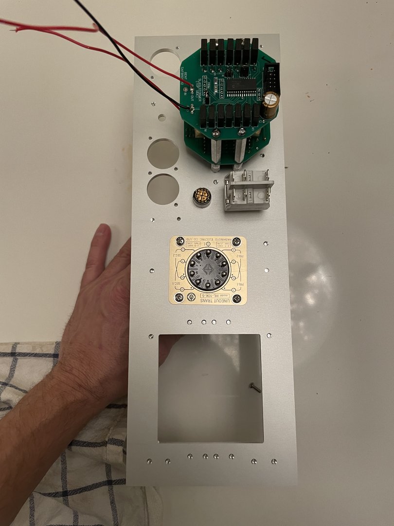

    Lager en kasse til Slagle/Bent audio preen.
    Separat psu som jeg har ifra før.
    Jeg skal bruke et direkteglødet rør og en Hashimoto Hl-10k
    Jeg tenker å kople dette slik at jeg kan velge å bruke:
    bare autoformerene
    ca 4:1 stepdown
    Ca2:1 stepdown
    Singelended til push-pull
    Vis vedlegget 884858
    Hei. Dette blir spennende å følge med på. Min bror "VB" sa jeg måtte se på hva du gjorde, da jeg kan lære av dette. Og kanskje det må brukes noe lignende på min 26-rør forforsterker med ekstern PSU som min kjære bror har laget.
    Mvh Kjell

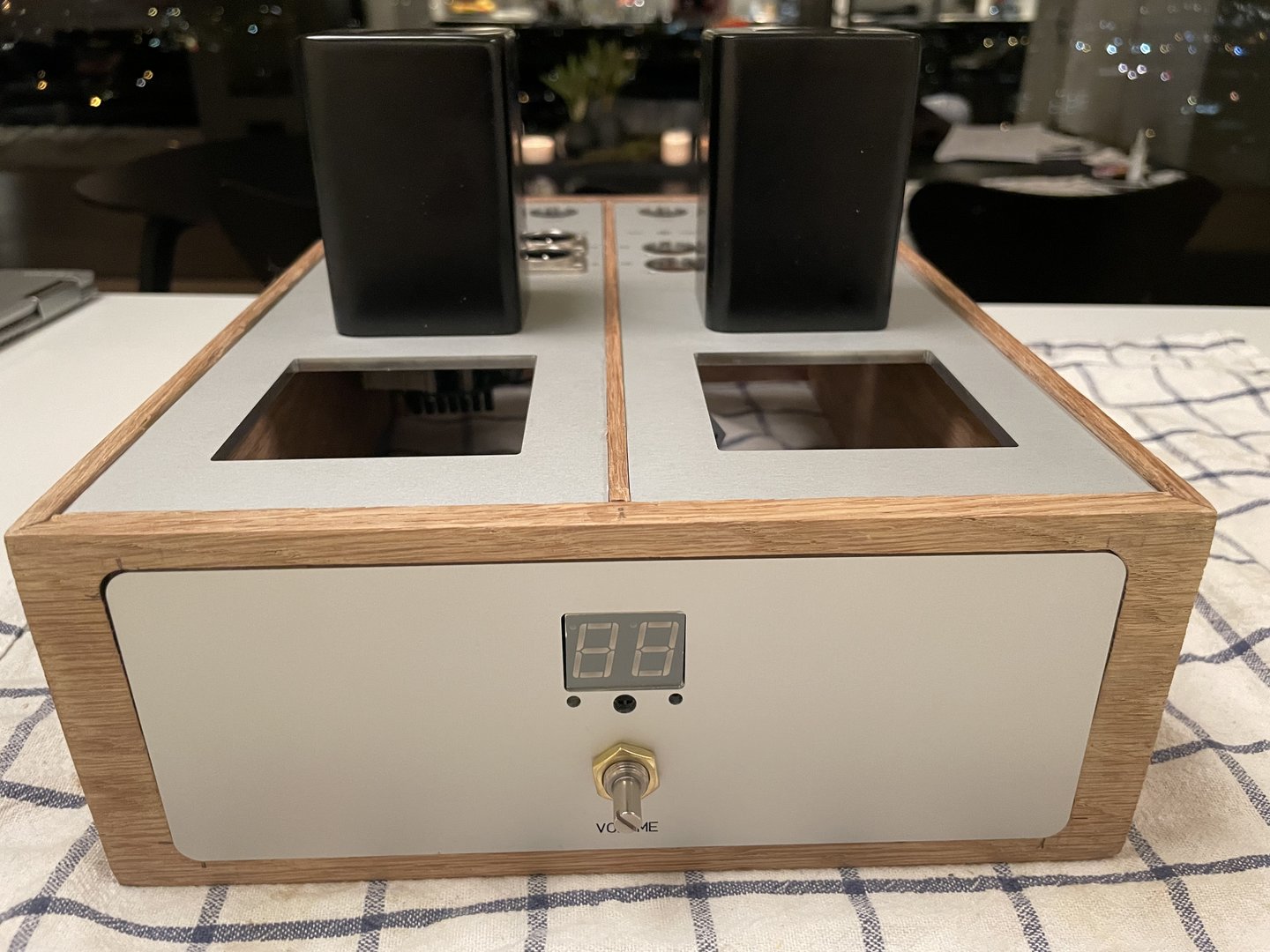

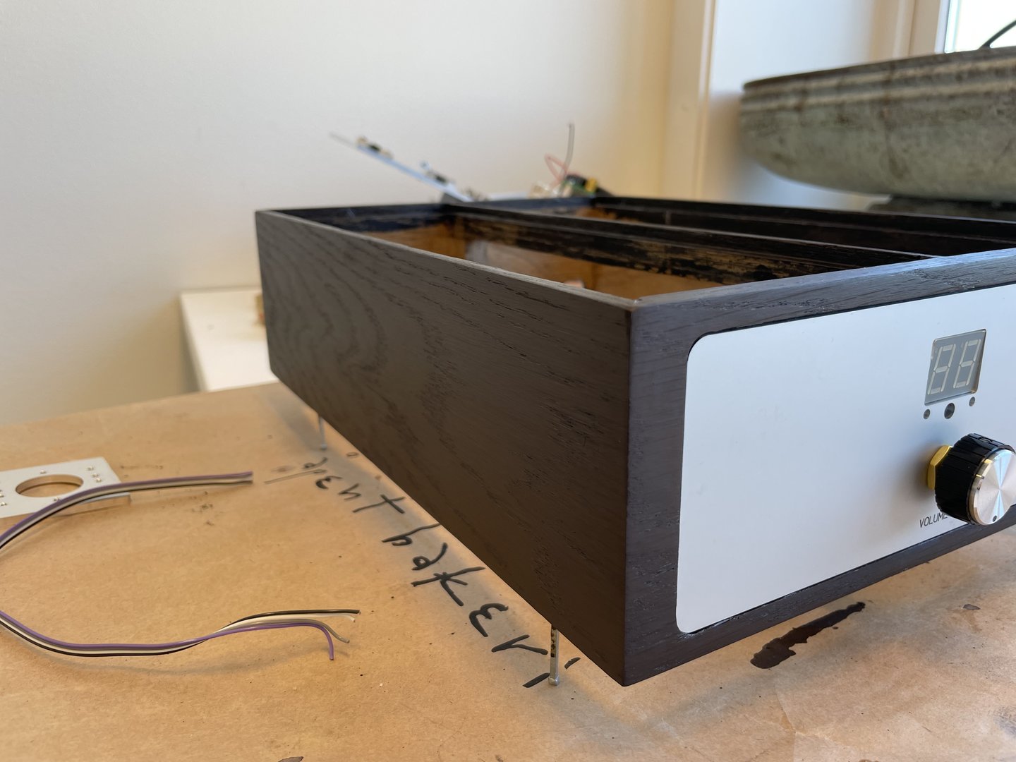

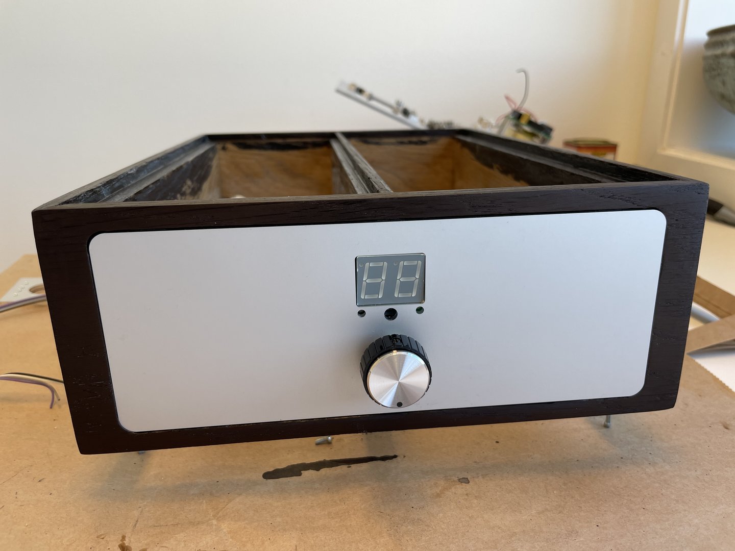

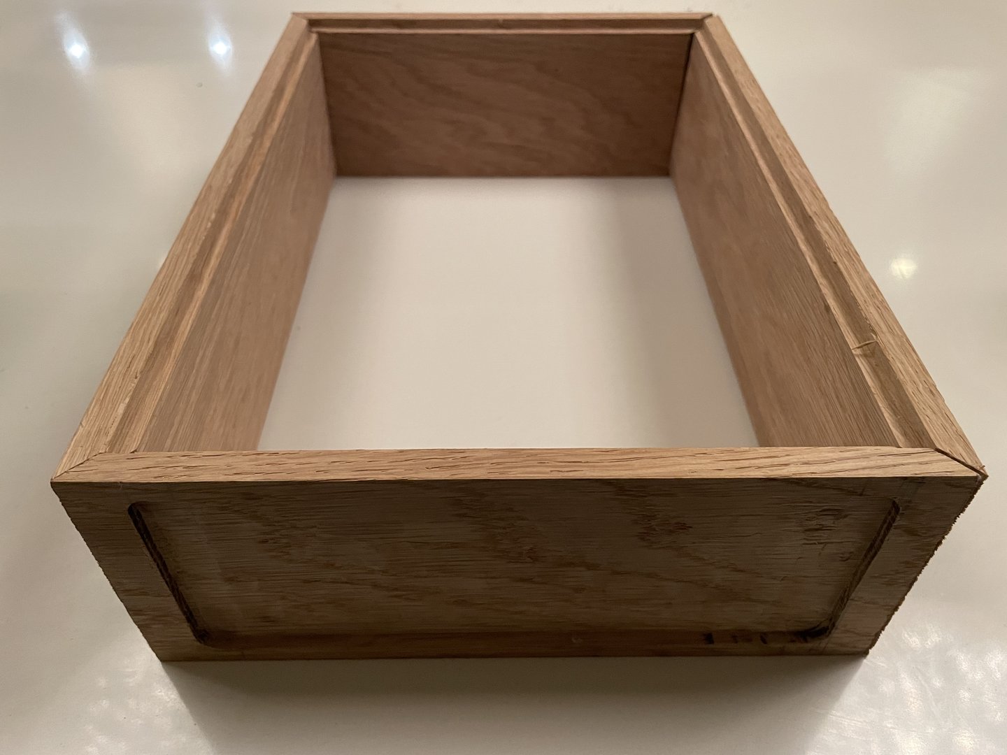

    Mat- Kasse... litt puss gjenstår, samt å tegne topplater hos Schaeffer.de.
    Jeg skal lage noen snap-in moduler slik at jeg enkelt kan sammenlikne forskellige direkte glødede trioder

    Smakfullt, vakkert og strøkent - med kjevekirurgisk presisjon 🤭
    Håper det er røde (alt. gule) 7 segments display og ikke skarpt blå...?
    VegardW
    08.02.2007
    4.110
    3.080
    Kolsås
    Gallegrønt☹
    Alternativet var blått men displayet kan dimmes ned til null.
    Trenger egentlig ikke å se tall for å sette volumet, men display og mottaker for signal fra fjernkontroll er en enhet og det var lettest å gjøre det på denne måten
