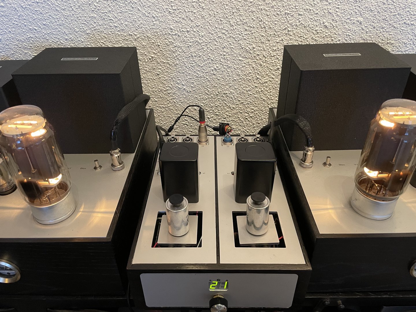

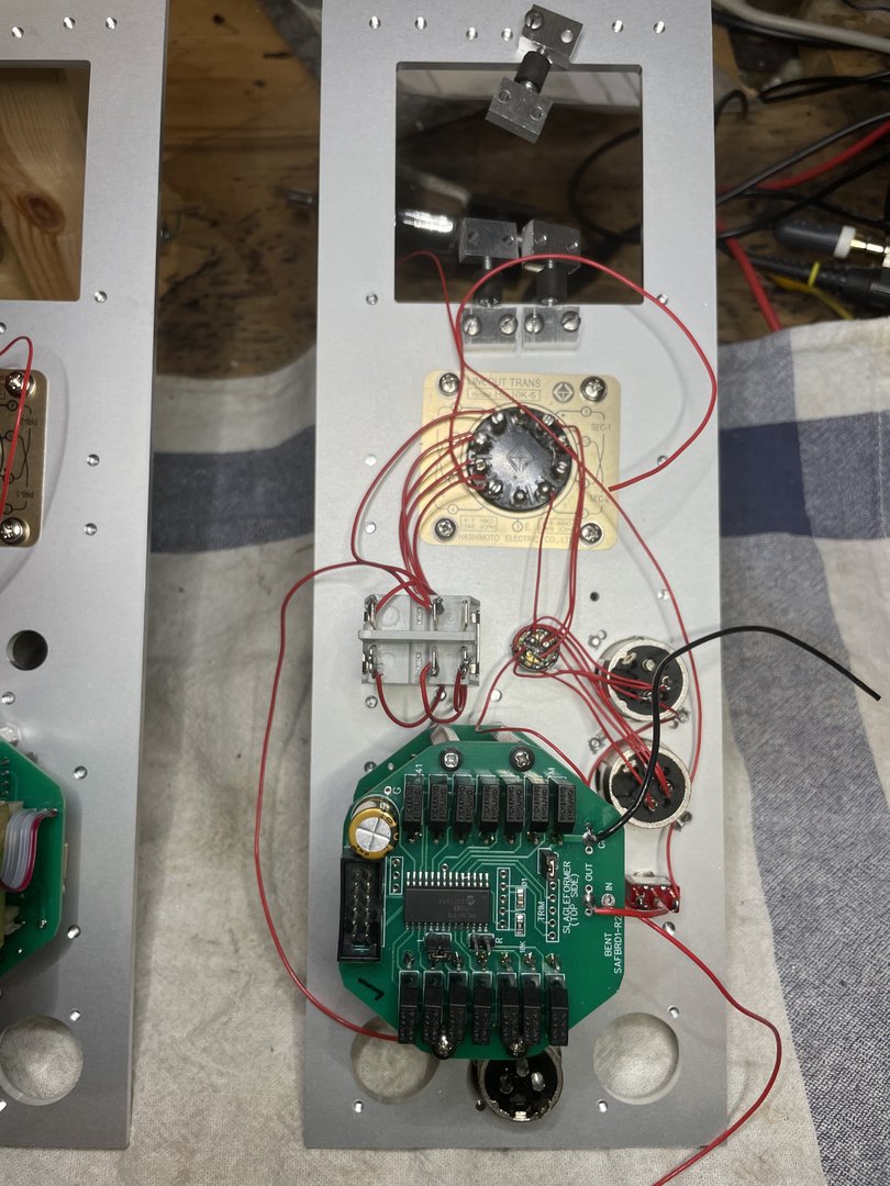

    Har pilla ut den der metalgreia i midten på locktalsoklene mine med en tang. De biter seg jo så fast at det fanden spare meg er nesten umulig å bytte rør uten å ødelegge alt.
    VegardW
    08.02.2007
    4.122
    3.133
    Kolsås
    Kjent problem med Kina loktal.

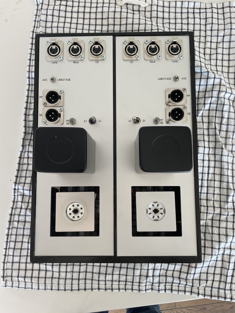

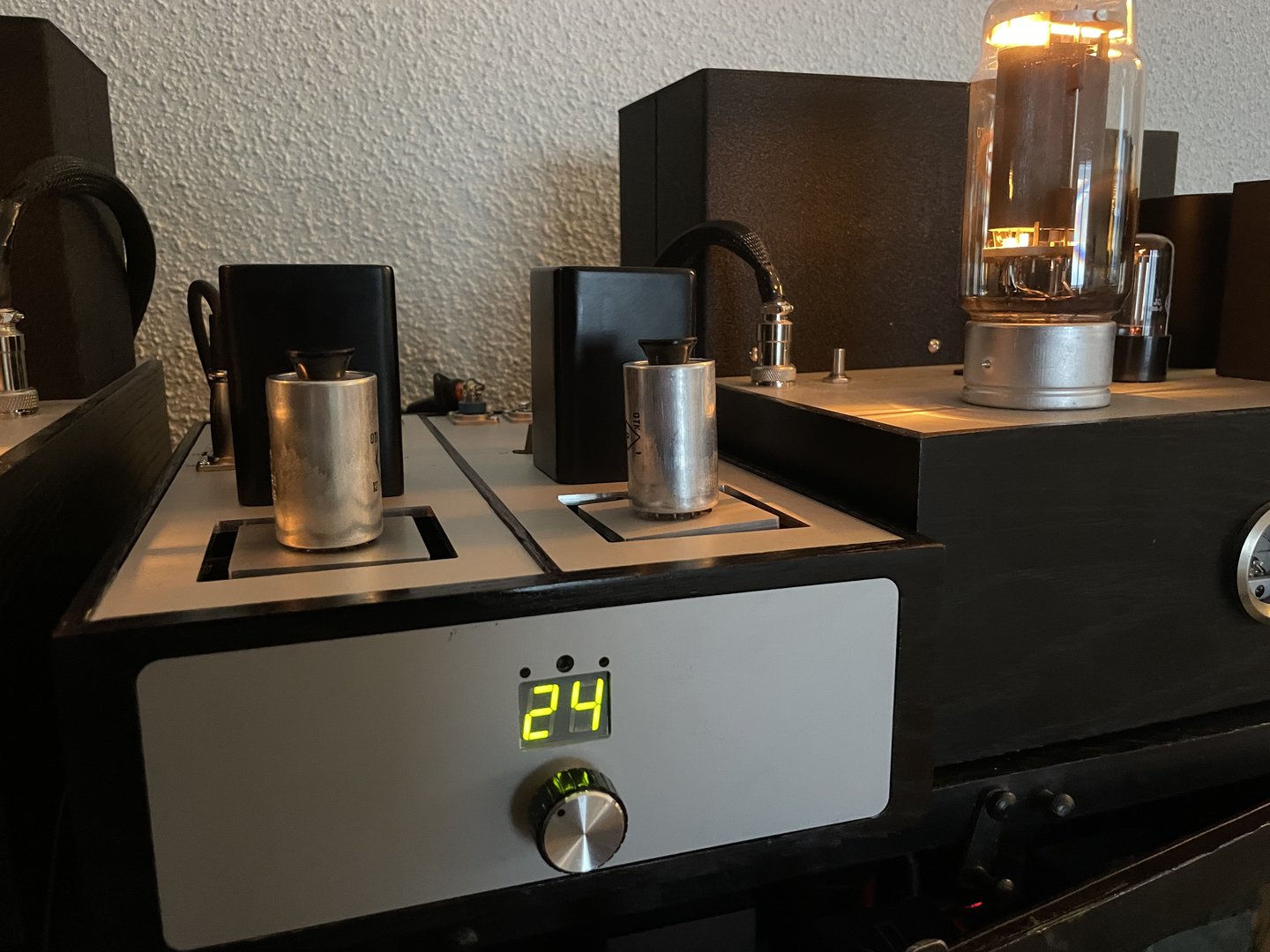

    Til 4p1l preen fikk jeg et par russiske sokler av en hi-fi kompis i England.uproblematisk å plukke rør ut. Sokkel platene jeg bruker i denne preen har for liten hulldiameter til den typen sokkel så jeg har et par ediswan sokler i posten men det går så tregt. Soklene på bildet er «ventesokler»

    Blir sikkert fabelaktig bra. "Vi glær oss" til diverse reviews av rør.

    venstre se og pp xlr ut er skeive :ROFLMAO:

    jada jada
    skal rette de og smekke inn noen sorte hook up wires så nevrosene deres roer seg.
    Nå spiller det… det er noen kontakt issues i den ene Kina sokkelen så det popper frisk innimellom. F ta posten som driver sokkel ruging. To uker på overtid nå.
    Switchet til bare avc, men rakk å høre at 2p29l blir et hyggelig bekjentskap

    2p29l låter på ingen måte dårlig og i motsetning til 4p1l ikke mikrofonisk. Men i denne implementeringen (line out trafo som last) låter det tynnere/kaldere.
    Mangler litt kropp, størrelse og tredimensjonalitet. Det som er litt unikt med direkte oppvarmet.
    Minner meg på en måte om 6DJ8 uten sammenligning forøvrig.

    @VegardW, kort spørsmål (og det kjem nok andre, ver ikkje redd)
    Eg ser at du bruker XLR over heile fjøla. Eg har sett gjennom tråden eit stykke baketter, men greier ikkje finna ut om du bruker desse balansert (altså med opamp for støykansellering, noko som hadde overraska meg) eller berre som ein meir robust kontakt enn RCA?

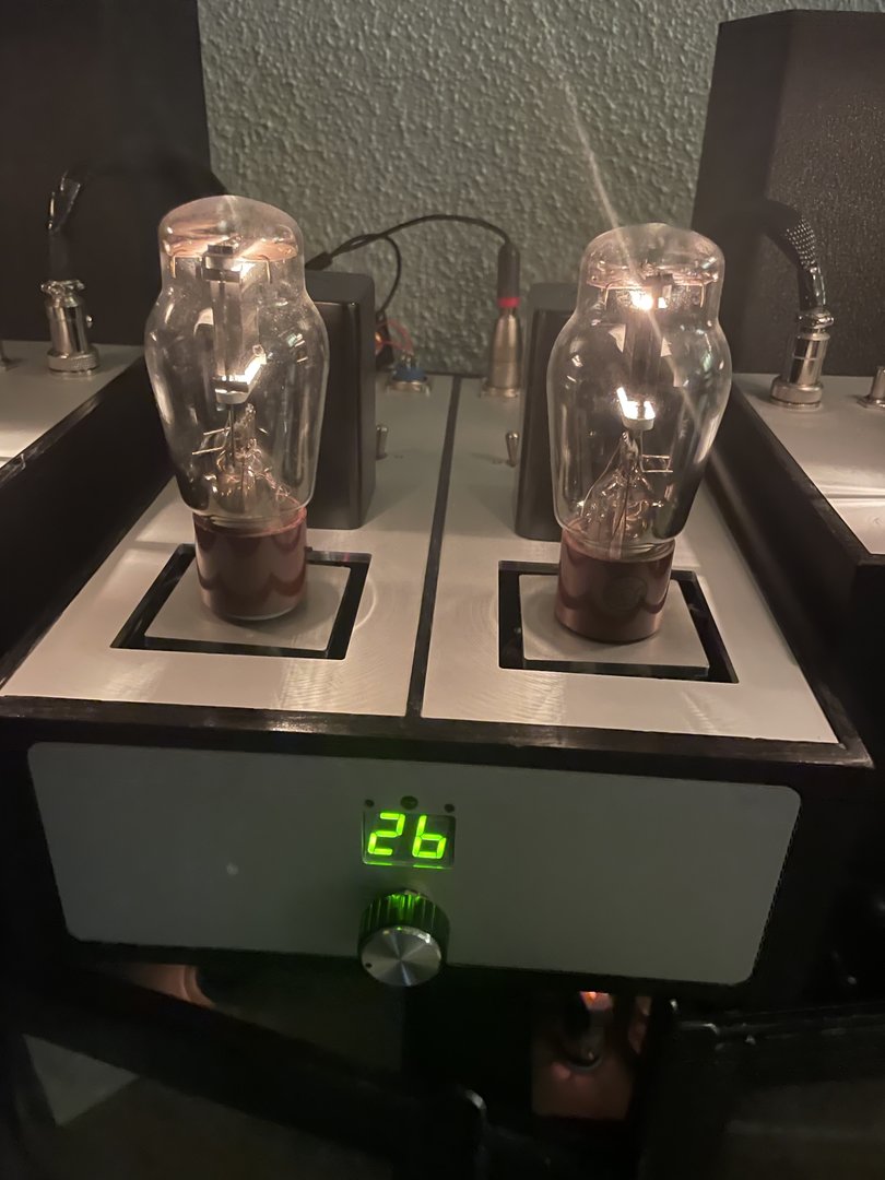

    Oboi! Rundt 100 år gamle rør. Fantastisk. Hvordan høres de ut vs mer "normale" 10Y rør med wolfram og en dæsj thorium?

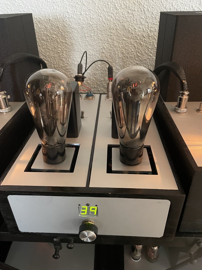

    Liker det jeg hører. Trompeten til Clark er rett i trynet . God separasjon mellom instrumentene/ et stort åpent og detaljert Lydbilde. Synd det ikke er hverdagsrør.
    Jeg har bygget en annen Pre med trafoer som Tribute viklet spesielt for 10/10y/801.
    Den låter sammenklemt og flatt i forhold og jeg hadde derfor avskrevet disse rørene i presammenheng.skal sjekke andre varianter fremover
    Så feil kan man ta

    Et kjapt sokkelbytte og noen endrede motstander senere.
    Dette er utgamle10 trioder ( Audiogon 410)
    Staselige rør …og ja de låter bra også
    Heter de virkelig Audiogon 410? Den varianten av 10 trioden har jeg aldri hørt om… enda så mange jeg kikket på når jeg skulle handle.

    Synes det er vanskelig å beskrive , men en anelse varmere.

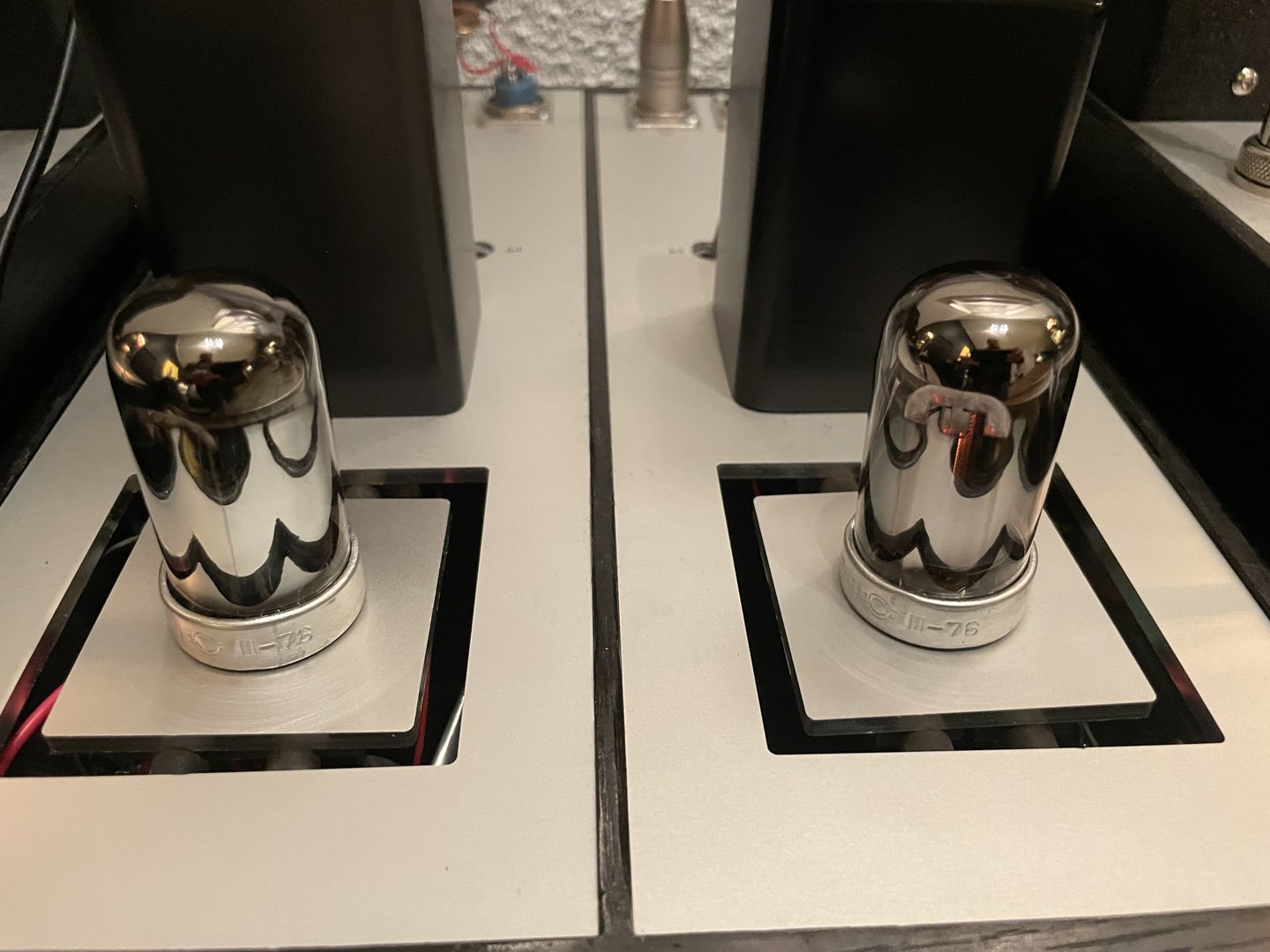

    En helt annen ting : til en riaa jeg holder på med trenger jeg skjermet top caps. Jeg skal gjøre noen forsøk med 34
    I dette røret er g1 lagt ut til en pinne på toppen.
    noen som vet hvor jeg få tak i slike caps ?

    takk for linken, desverre egner ikke disse keramiske caps'ene seg

    Norsk radiohistorisk forening har slike caps.

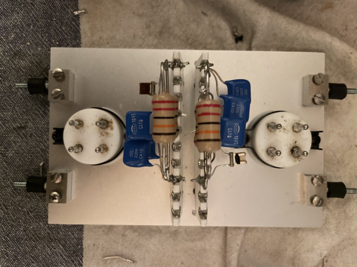

    Tenker å montere 34 rørene horisontalt for å få kort avstand fra grid cap til sut
    VegardW
    08.02.2007
    4.122
    3.133
    Kolsås
    Soklene til de to 34 rørene monteres i denne platen. Den skal stå vertikalt i chassis og festes i en glideskinne på hver side slik at platen med rør kan skyves inn i gridcaps og trekkes ut for rørbytte. Noen som har forslag til montasje elementer ?
