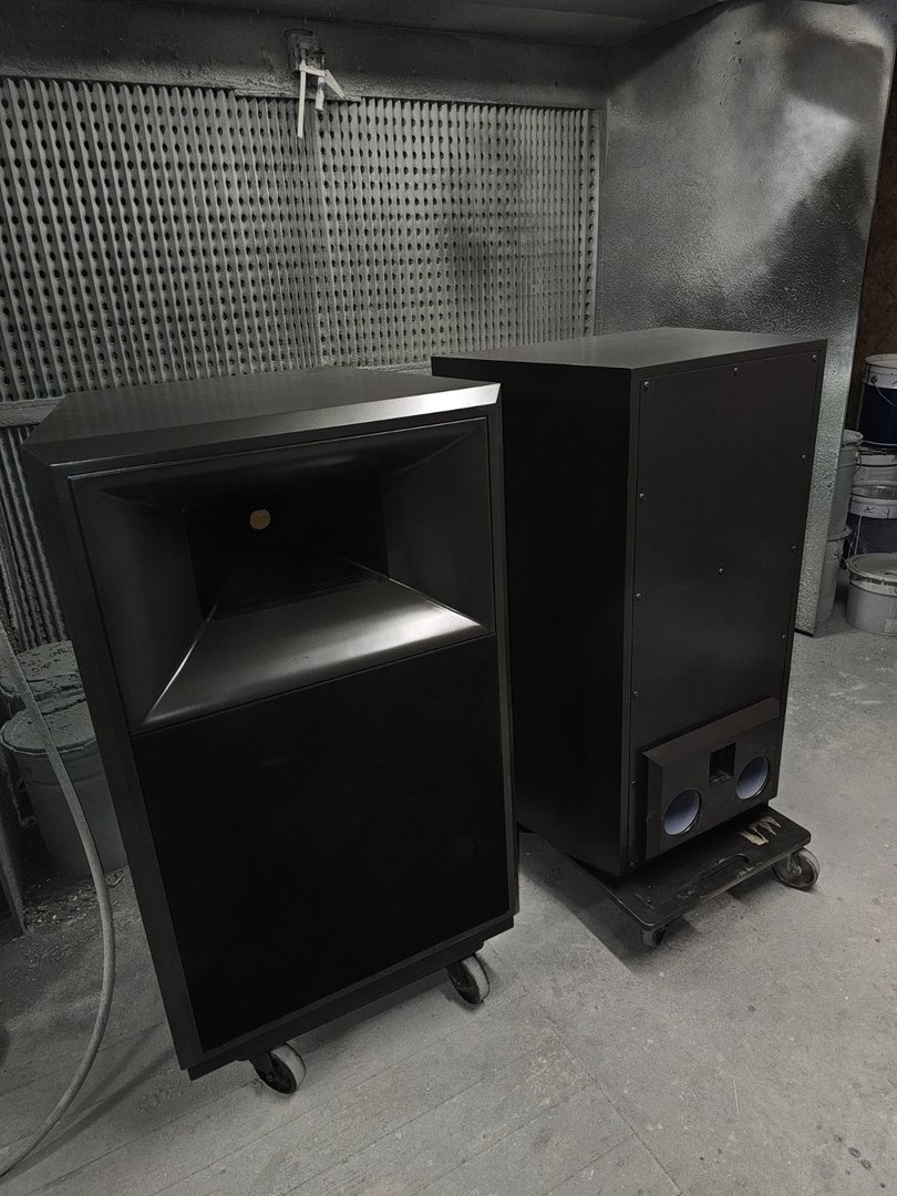

    Bakken har gjort en helt fantastisk jobb.
    Gleder meg til å skru inn elementene og bli kjent med disse på nyåret

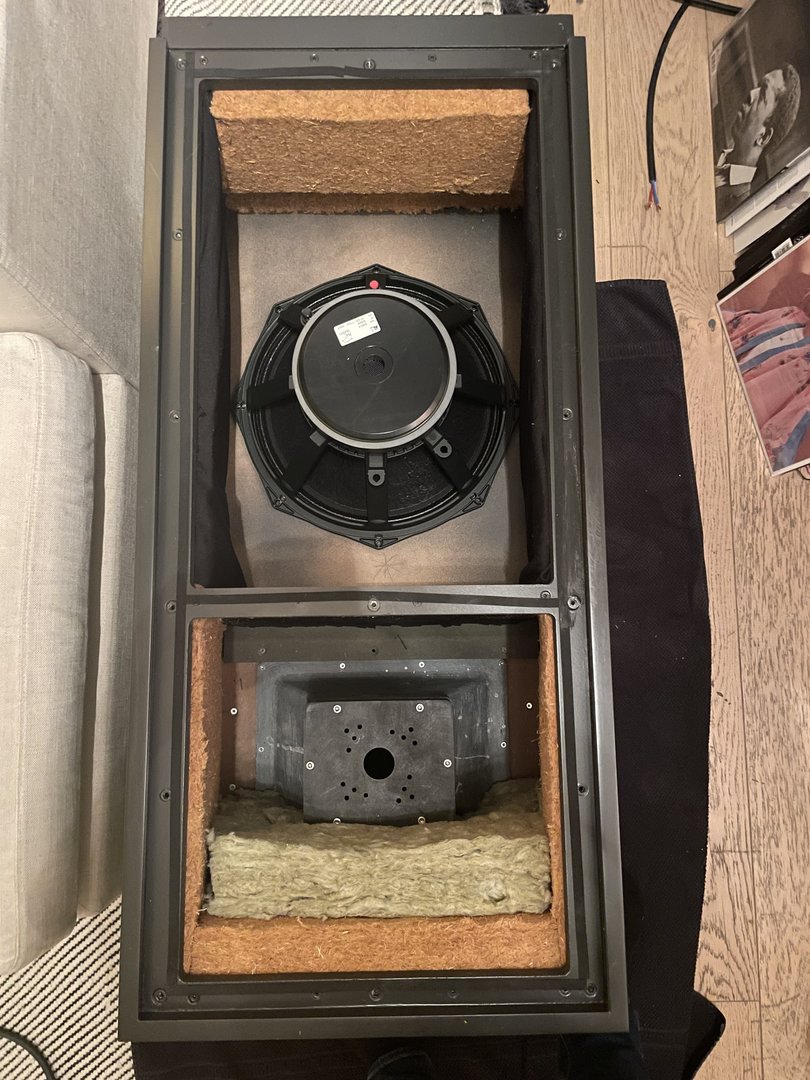

    Grelv sitt trau som han nedskalerte og laget br kasse med horn lading for en 15» rundt delefrekvens Vis vedlegget 1083880
    Spänannde! Vet du om detta är den högtalaren Bakken hade planer om att bygga några stycken av? Sist jag var där ute (börjar bli en stund sedan nu) så visade Jan färdigkapade materialer som skulle bli en färdig högtalare med en nedskalerad version av det rektangulära hornet till Leif.
    Tror du det en dag skulle vara möjligt att få lyssnat till dessa?
    57.686
    111.563
    Ja, samme nedskalerte trau. Det er produsert en serie med slike, klare til å pares med viste kabinett, med finish etter kundens ønske.

    Ja selvfølgelig. Jeg håper å få hentet kassene i løpet av kommende uke. Så skal elementene monteres og delefilteret verifiseres og kanskje fintunes. Altså det drøyer nok noen uker.
    Det er mulig at Bakken også har, eller kommer til å ha et sett for demo.

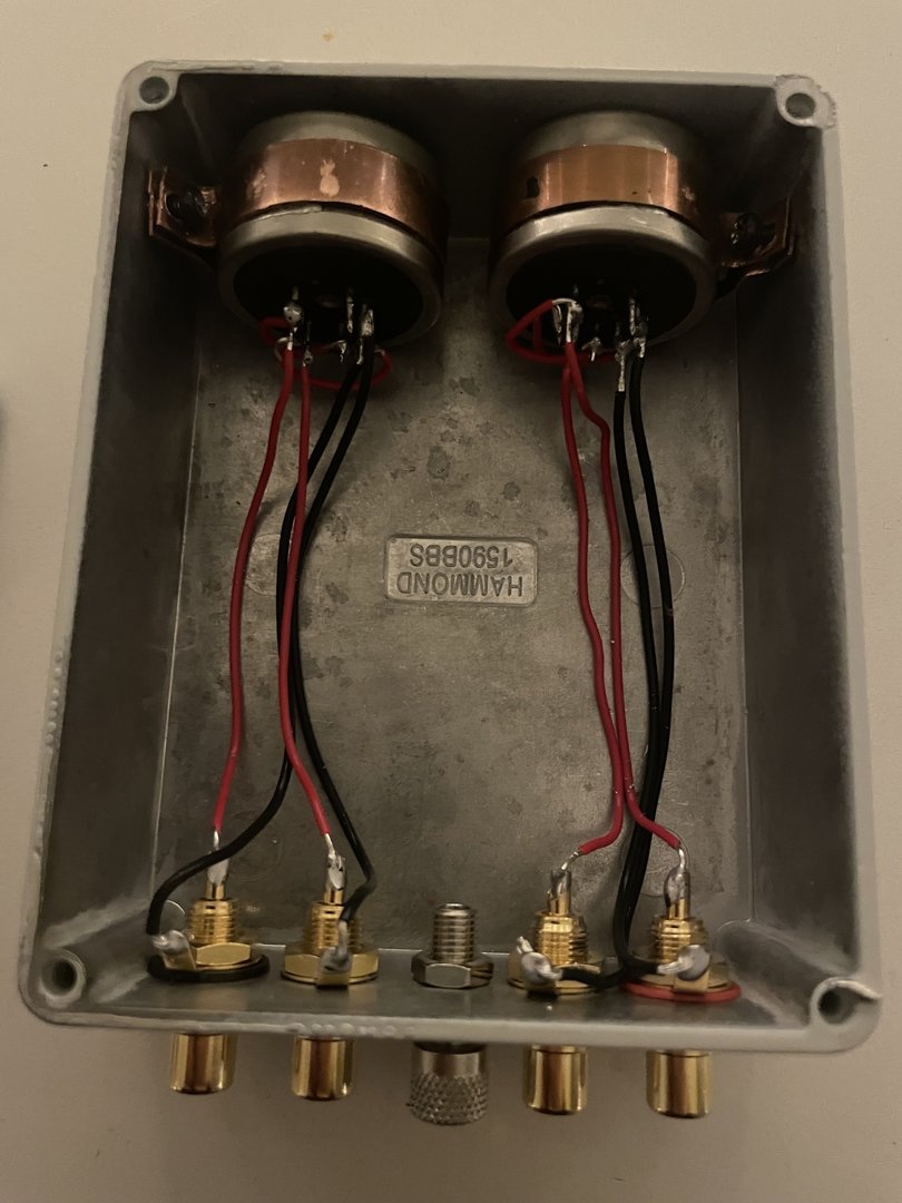

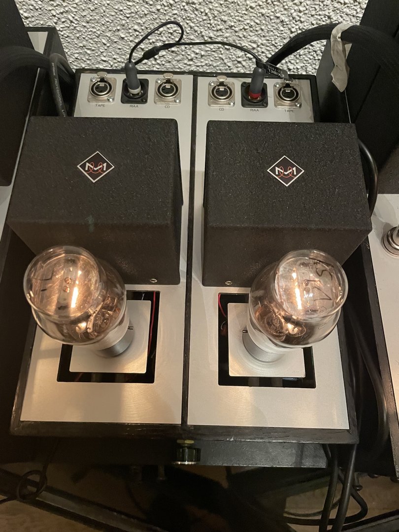

    Stappet to pikatron trafoer inn i en ferdiglakket Hammond boks.

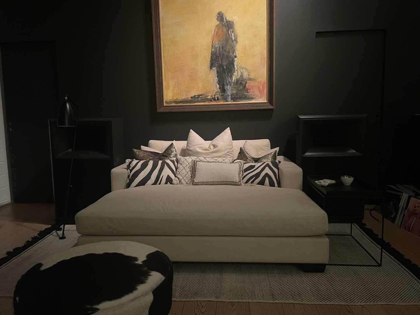

    Kun av nysgjerrighet: har du noen gang fjernet den sofaen for å høre om den har noen negativ innflytelse på lyden? 🤔 :)
    57.686
    111.563
    Da hadde nok fru W. fjernet Vegard....... 🥴 Sjekk putene - dette er nok ikke en manns verk....

    Mens jeg venter på inkvisisjonen😎
    Har jeg montert et par custom line output trafo er i preen.
    De «gamle» ble handlet til triodekoplet 4p1l.
    Etter hvert byttet jeg til 10. 10 har mye høyere indre motstand og de «gamle» trafoene hadde noe lav induktans . Disse har rundt 110H mens de gamle hadde 40H

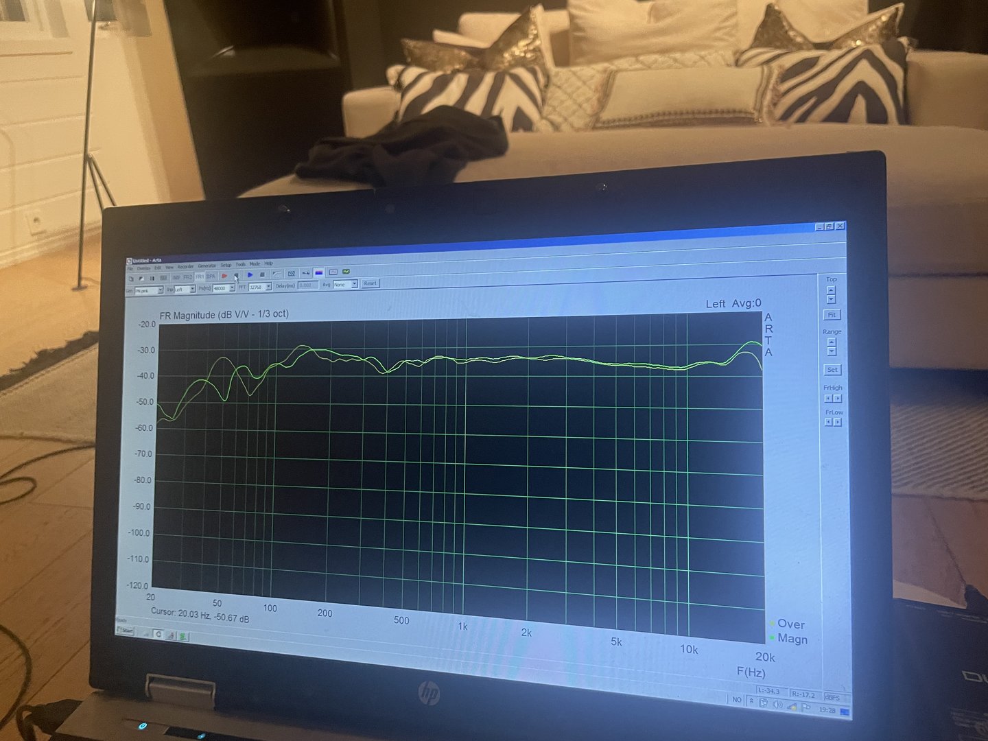

    I går var Espen her og verifiserte filteret.
    Dette målt ca 1 m foran høyttalerene..
    Det ble en kjempehyggelig kveld med hjemmelagde burgere og så mye musikk at vi nesten glemte å spise…
    Det kan være at diskanten skal taes ned en anelse. Trenger å bruke litt mer tid.
