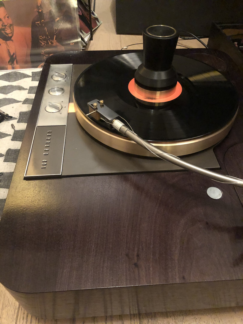

    Shit dette er grådig kult. Nivået på designet og håndverket er top notch. Kommer til å sippe når jeg pakker ut. Det følger en egen glede med slik kvalitet. Og forpliktelser: spilleren må løftes til samme nivå, likeså kjeden etter....
    Jeg antar at jeg trenger et akselerometer for å justere motoren til lavest mulig vibrasjon/støy. Finner nok ut av hvordan det gjøres.

    Dette ser storveis ut! Virkelig flott.
    LMC
    03.08.2006
    25.242
    14.242
    Drøbak
    46
    flott...og det bare eter seg innpå sjela di.....spiller vel så vinyl som tape nå, mye takket være denne oppgraderingen og spesielt DaVa

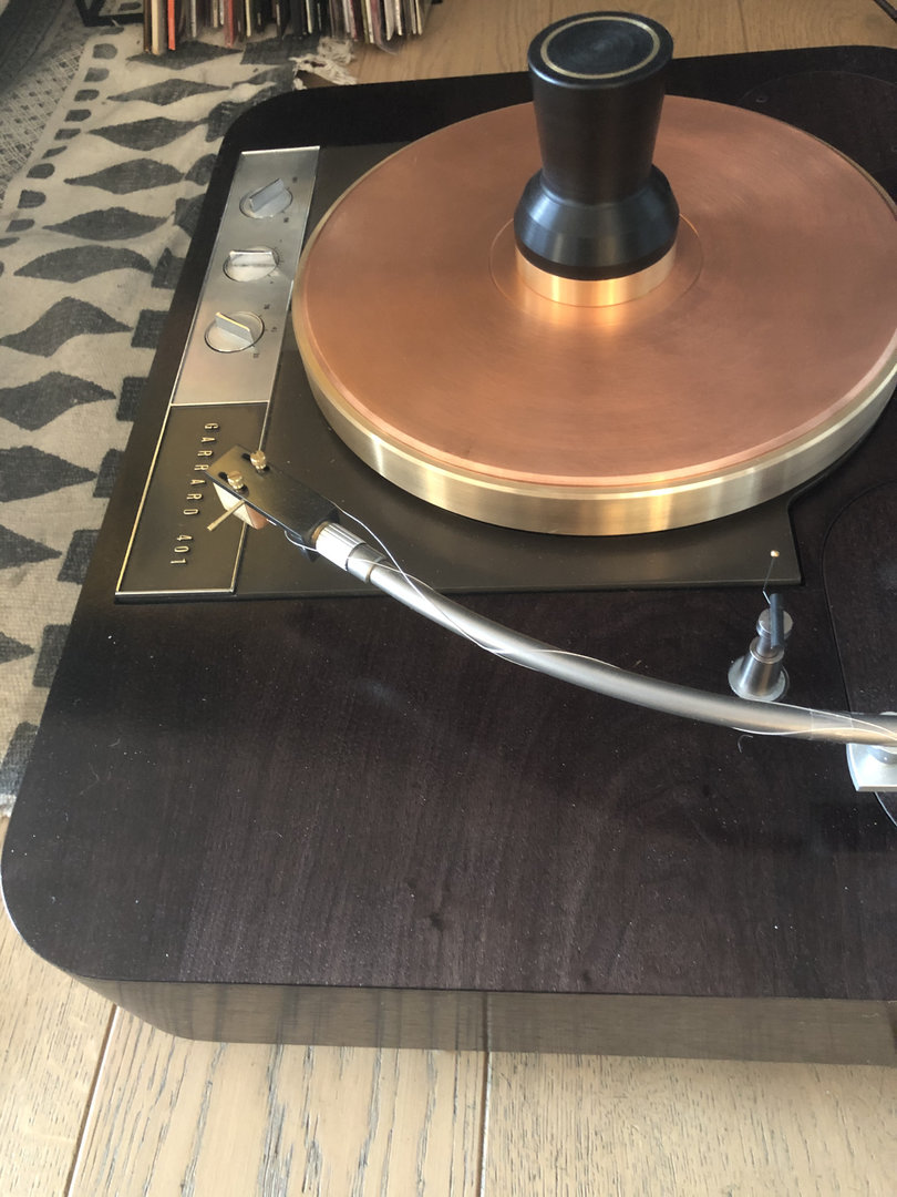

    Lekkert dette. Forfinet og solid på samme tid. Er det power til DaVa PU vi ser sno seg rundt arma ?
    Ja
    Fikk et tips om å erstatte tapen med o-ringer.
    Og takk begge for hyggelige kommentarer

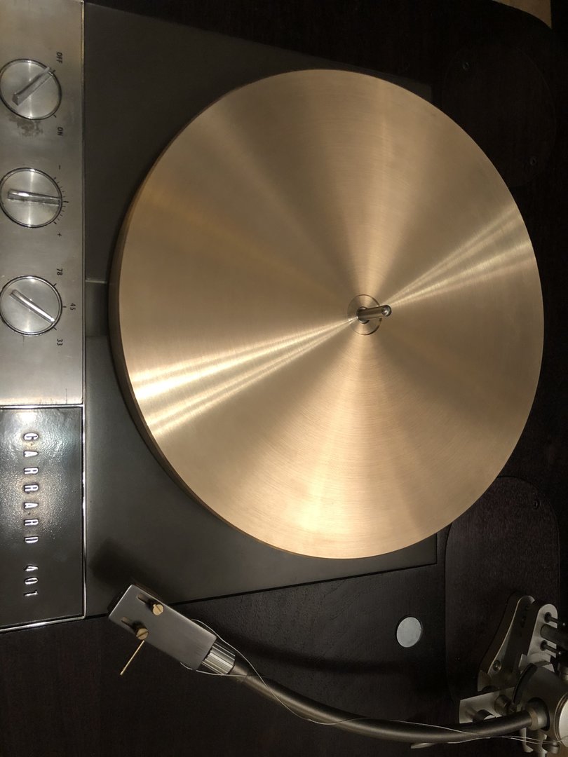

    I dagslys
    Svett og sliten etter lange økter.
    Disse oppgraderingene har kortet gapet til Studeren betydelig. Overraskende mye synes jeg.
    Nå får den fred i helgen

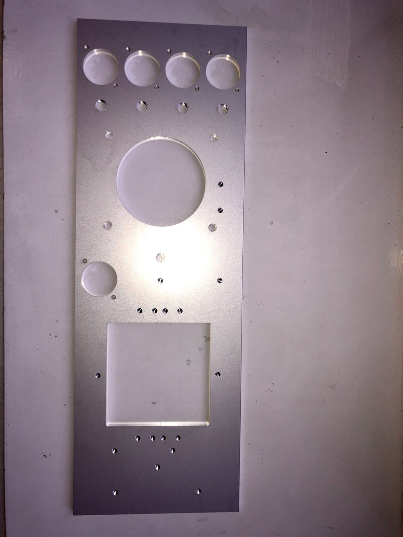

    Topplater til preen ( psu og 2 x signal ) er sendt fra freseriet i Tyskland
    PeriodeLytter
    26.02.2013
    4.364
    4.207

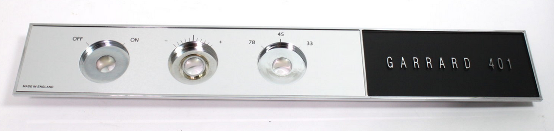

    Leser slike tråder kjenner en på at en angrer at en lot 401/3012 gå. Må bare minne meg selv på hvorfor den tunge avgjøresle ble tatt av pragmatiske årsaker ikke relatert til hifi.
    Inntrykker er at din 401 liker litt vekt på spindellen? Jeg husker jeg planla teste https://www.classichifi-shop.co.uk sin thrust plate som er noe utradisjonelt utformet.
    Face plate insert Classic HiFi solgte tidligere var av bra kvaliet, men hadde en litt forskjell til original font. Ser de er tom for den nå men i stedet har fått produsert komplett panel.

    Ekstremt lekkert!!

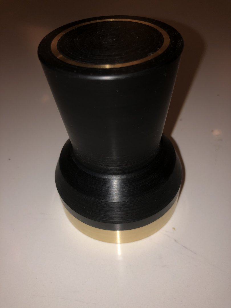

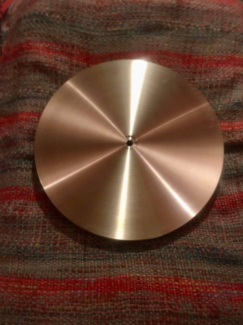

    Lurer på hvorfor man benytter "platevekt" med så høyt tyngdepunkt? Ser at flere av dere heller den veien. Umiddelbart ville jeg ha trodd at man ønsket at tyngdepunktet var så lavt som mulig? Dalby har også en variant basert på samme prinsipp: "Higher is better".
    • Haha
    Reaksjoner: LMC
    VegardW
    08.02.2007
    4.122
    3.133
    Kolsås
    Når jeg holder platevekten i hånden føles den absolutt bunn tung
    Uansett hvor det optimale «tyngdepunktet»
    Burde ligge så er det stor forskjell på lyden med og uten😎

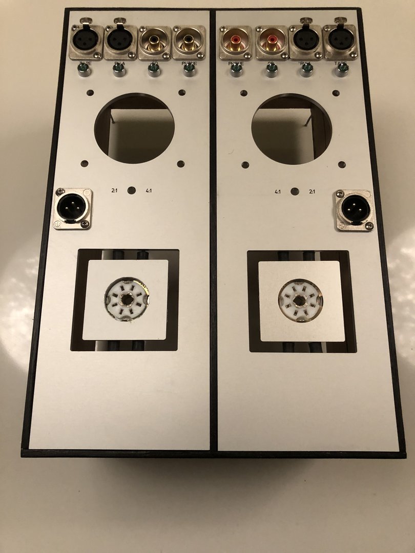

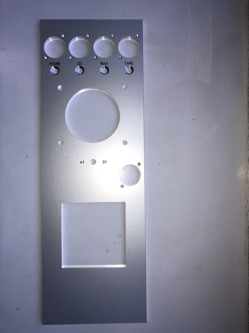

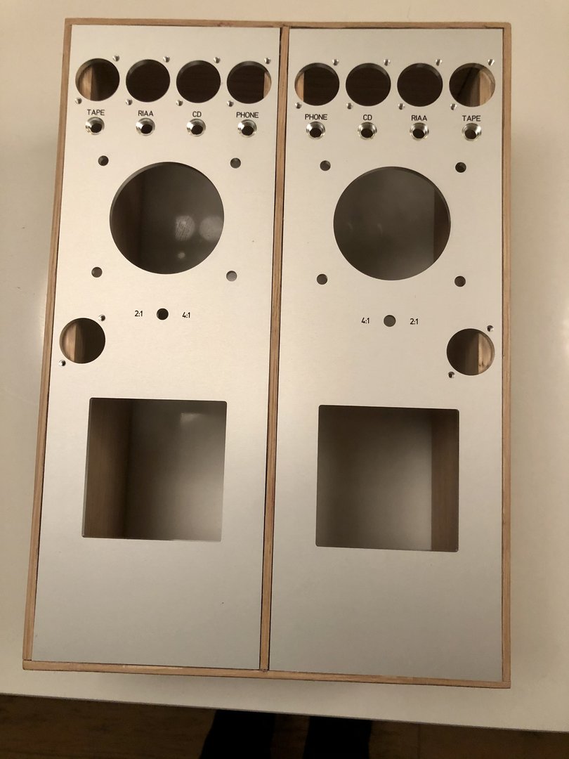

    Det kom pakke ifra schaeffer.de
    Her er topplaten til høyre kanal i preen
    Den venstre er speilvendt

    kanon-bra.....prøvd med gun metal og ring ennå?...ring tar ned det lille løftet center vekten kan forårsake

    Heftig.. skal du håndtere inngangsvalg med separate vippebrytere ?
    LMC
    03.08.2006
    25.242
    14.242
    Drøbak
    46
    er det ikke forsenkninger for dioder?
    VegardW
    08.02.2007
    4.122
    3.133
    Kolsås
    jo
    Det er det .. m8 gjenger. Ikke noe must for min del men det har vært noen episoder her hvor husets Ignoranter røsker ut eller plugger inn valgt kanal med volumet godt oppe....
    Det blir en 6 polet 4 pos vender som styrer innganger og diodene

    VegardW
    Har ikke rukket
    straks og om litt (helgen )
    Har sett at det løfter i ytterkant når vekten lander

    jo
    Det gir mer mening, jeg har bare ikke fantasi nok til å skjønne hvor venderen kommer..

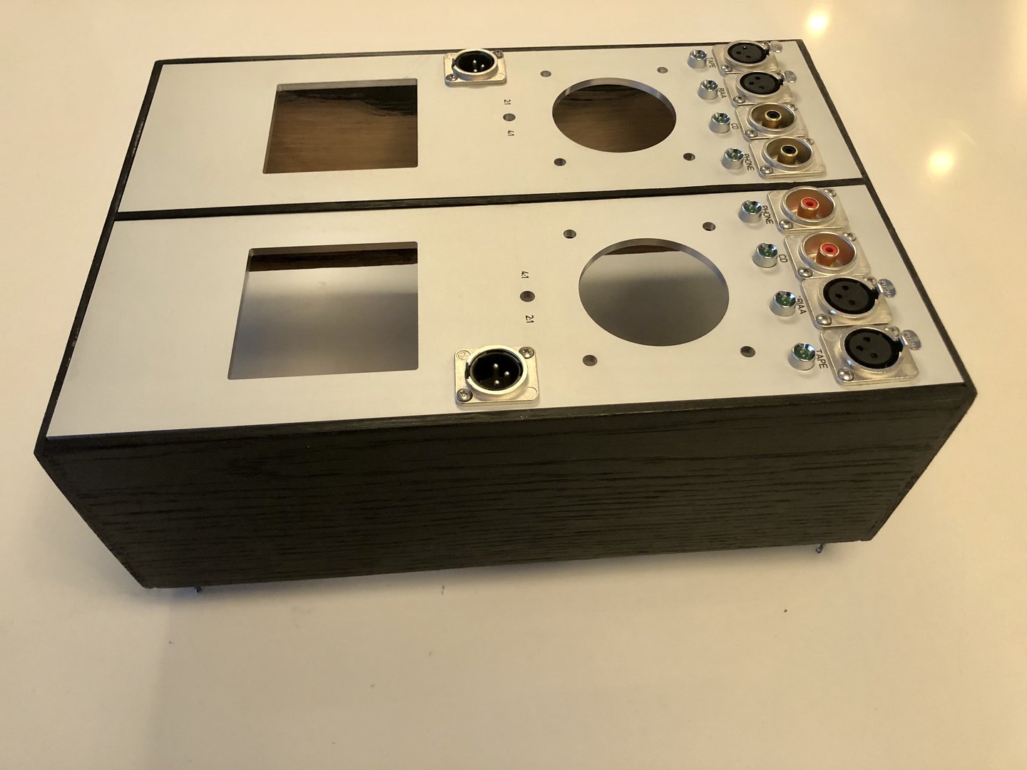

    VegardW
    08.02.2007
    4.122
    3.133
    Kolsås
    Pinnen til Tribute silver avc kommer ut av det nedre hullet
    Venderens styrepinne gjennom det øvre
    Fester venderen til midbjelken mellom topplatene, rett under xlr’ene til signalene

    Dæm, den switcheren er så sexy den burde ligge framme på topp-panelet :)
    superhkm
    18.04.2005
    4.269
    3.503
    Siste bildet er vel AVC -en , kul den og. Jeg så for meg at alt skulle toppmonteres av en eller annen grunn.

    Nå får Thomas Mayer konkurranse, Vegard! Ser veldig fint ut. :cool:

    VegardW
    08.02.2007
    4.122
    3.133
    Kolsås

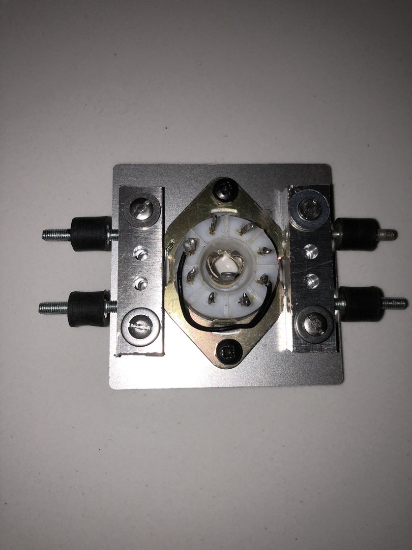

    Måtte slå opp i fremmedordboken : et fåfengt forsøk på å forstå de to siste ordene i LMC sitt innlegg. LMC og
    Whistler: takk for rosen, siden Thomas Mayer ble nevnt:
    Det er en ting jeg har rappet fra ham: vibrasjonsdempingen av rørsoklene.
    Må se å finne en egen løsning på dette...
    Men det fungerer rimelig bra.
