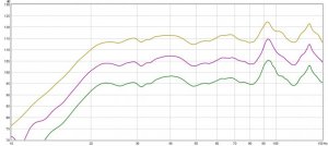

Dette blir en subwoofer til hjemmekino hvor SPL og dypbass er prioritert. Til hifi har jeg foreløpig lagt horn på is. P.g.a. de peakene man få i passbandet og fordi det blir så stort. Ønsker nemlig en bassløsning med fleksibilitet til å dele så høyt som minst 200 Hz. Da er nok andre løsninger bedre enn horn. Kanskje to store bassrefleks suber?
Under er en foreløpig måling av en tapped horn som jeg vurderer å bygge. Den er under utvikling fortsatt og vil muligens bli litt bedre. Har ikke målinger av tidsdomenet enda.
1, 10, og 100w, 1m

Under er en foreløpig måling av en tapped horn som jeg vurderer å bygge. Den er under utvikling fortsatt og vil muligens bli litt bedre......
Målinger av dypbassområdet foretatt i et rom har svært begrenset overføringsverdi til hvordan dette vil måle i et annet rom.
Såfremt det forutsettes at høyttaleren faktisk har tilstrekkelig kapasitet til dypbass, har rombidrag (stående bølger, refleksjoner og roomgain) langt mer betydning for den endelige frekvensresponsen enn responsen fra selve høyttaleren. Når det gjelder dypbass, er det egenlig mest selve rommet (og hvordan høyttaleren kobler seg til rommet) man måler.
Det er en groundplane måling.
