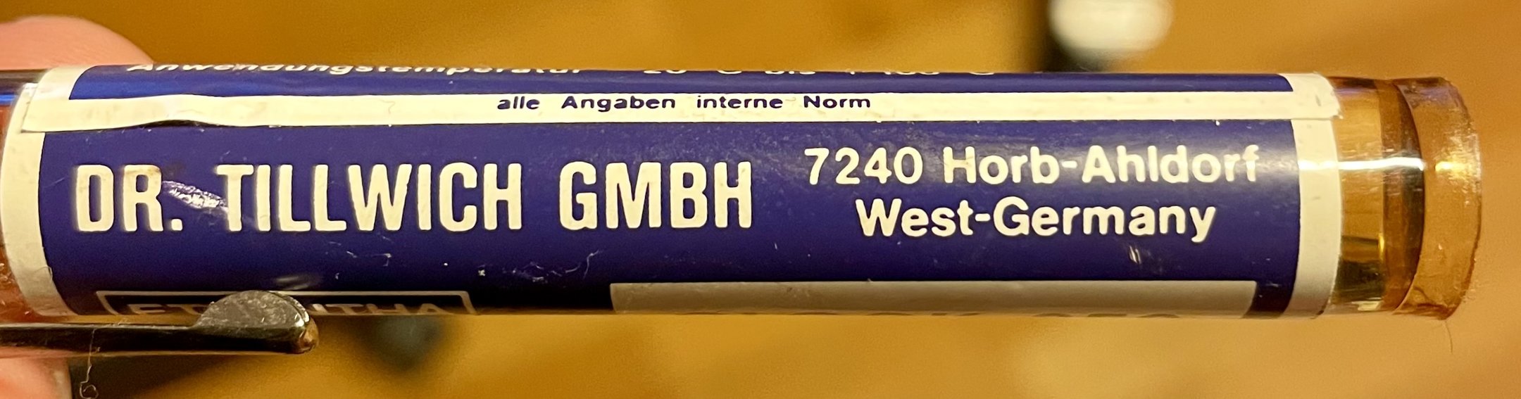

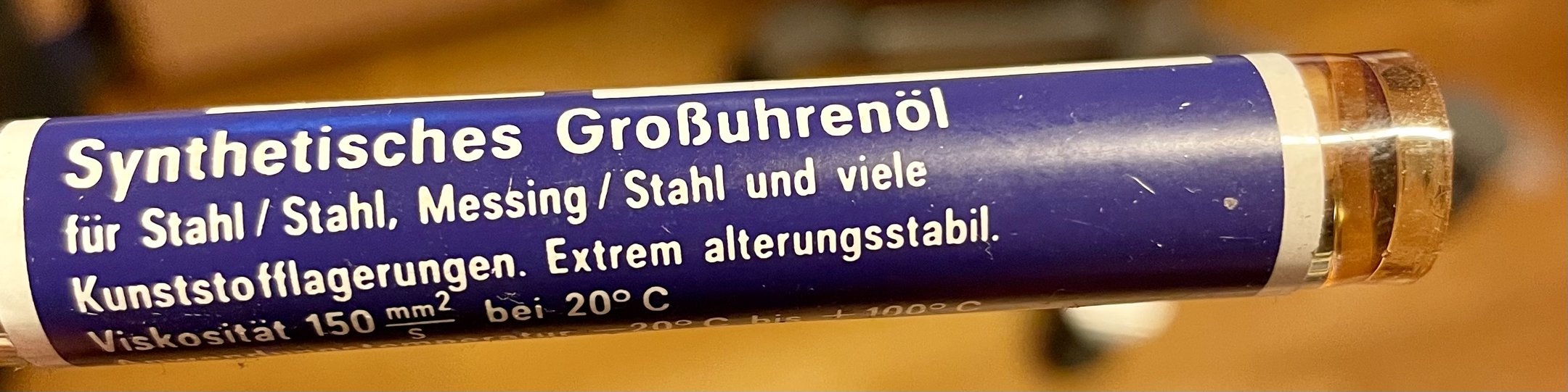

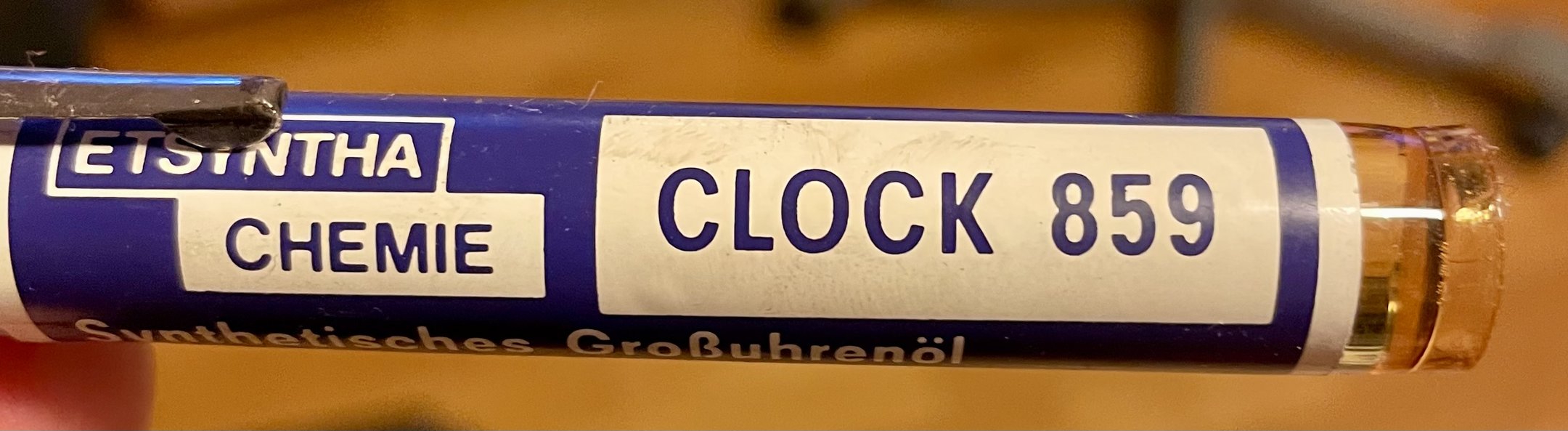

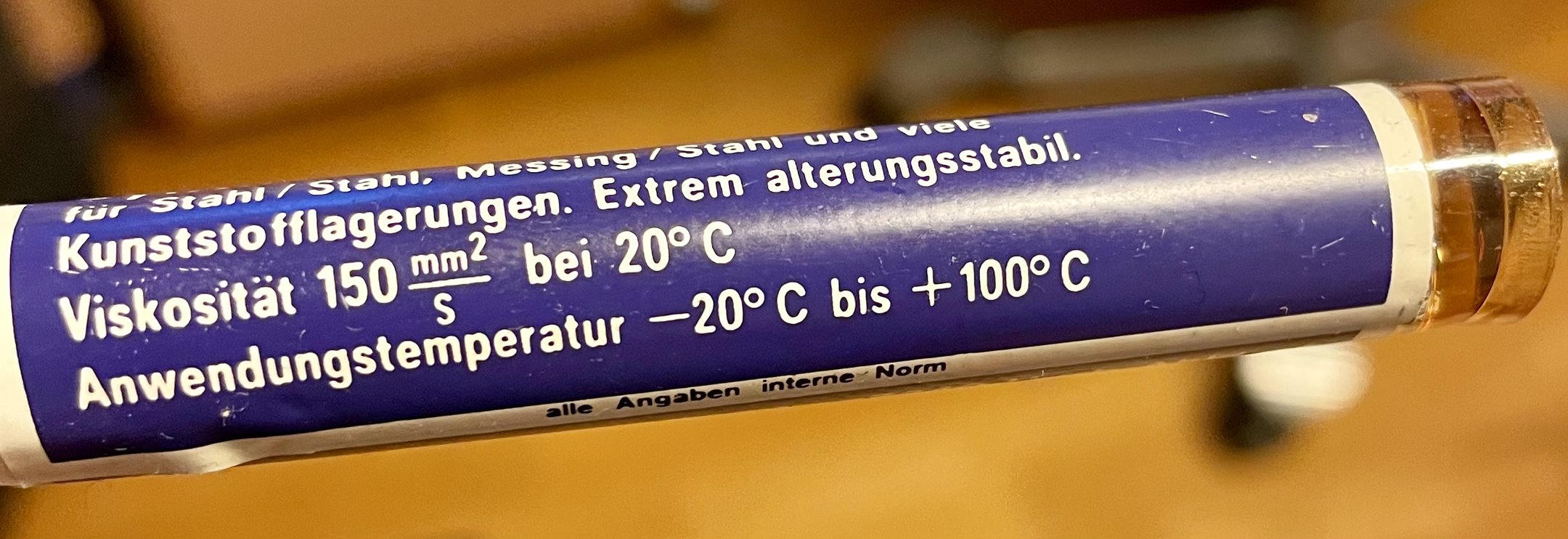

    Denne var spesifisert til bruk til i den ene enden av en spindel. 1 dråpe.
    Kun ved første installasjon. Skulle ikke oljes på nytt. Egentlig litt samme type lager som i en platespiller.
