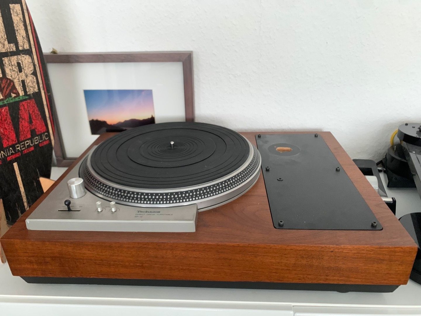

    Etter å ha blitt lettere påvirket av @ragwo sine innlegg av SP10 i fjor vinter ble et SP10 mk2 drivverk kjøpt inn fra i @Twsts på vårparten.
    (De to Bodøværingene klarte å få meg på platerspiller kjøret etter å vært borte i 25år.)
    Drivverket kom fra japan opprinnelig og har nok ligget på en lager i mange år. Det lukter litt "gammelt" selv etter flere vask :)
    Den ble kjøpt inn uten power supply med planer om å bygge eget power supply. Nå har dagen endelig kommet til at alle deler har blitt samlet og montert i en boks. Nettet viser flere mulige DIY linear power supply designs, men jeg kunne jo ikke gå opp en helt standard vei. Så det ble handlet inn en liten 5V linear power enhet for kontroll kretsen sammen med en Ian Canada 5V "UCCONDITIONER PRO" og en justerbar 36v SMPS Meanwell for motor og brems (juster output til 32.5V) . Stroben blir LED konvertert og trenger derfor ikke noe 140v spenningskilde.
    Den starter og går, men som testen viser så er det nok dags å justere litt på hastigheten.
    Led konvertering av strobe enheten er under bygging. Neste blir å bytte av kondensatorer i styringselektronikken og Turlon trøstlageret. Alt ligger klart på kjøkkenbordet...
    Plinth og tonearm valg er fortsatt ukjent, men bør være 10" eller 12". Visuelt har ikke en 9" arm noe på en Technics SP10.
    Pickup blir nok noe spesielt også. Sett litt på DS Audio uten EQ krets rett inn i Merging AD forså korrige i det digitale domene, da resten av anlegget er allerde korrigert med AudioLense og aktivt delt.

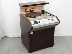

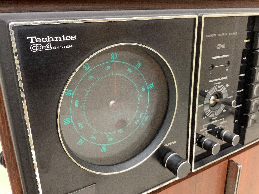

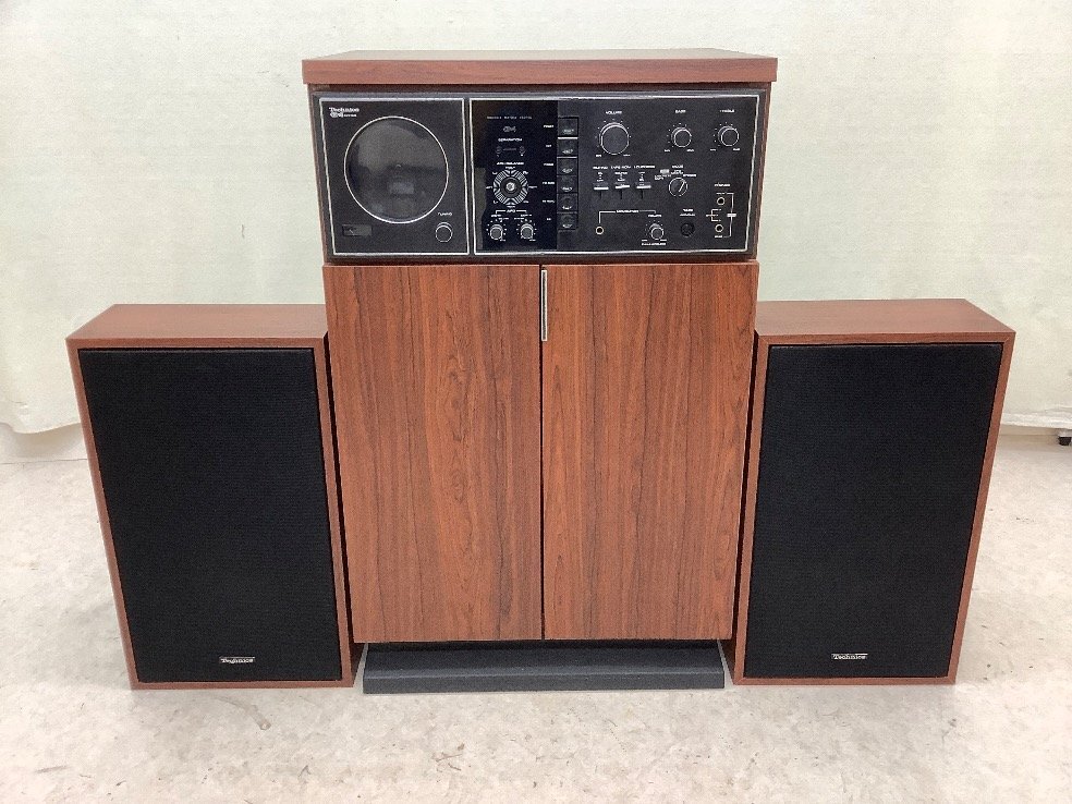

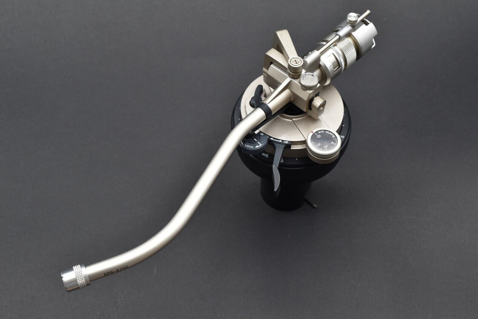

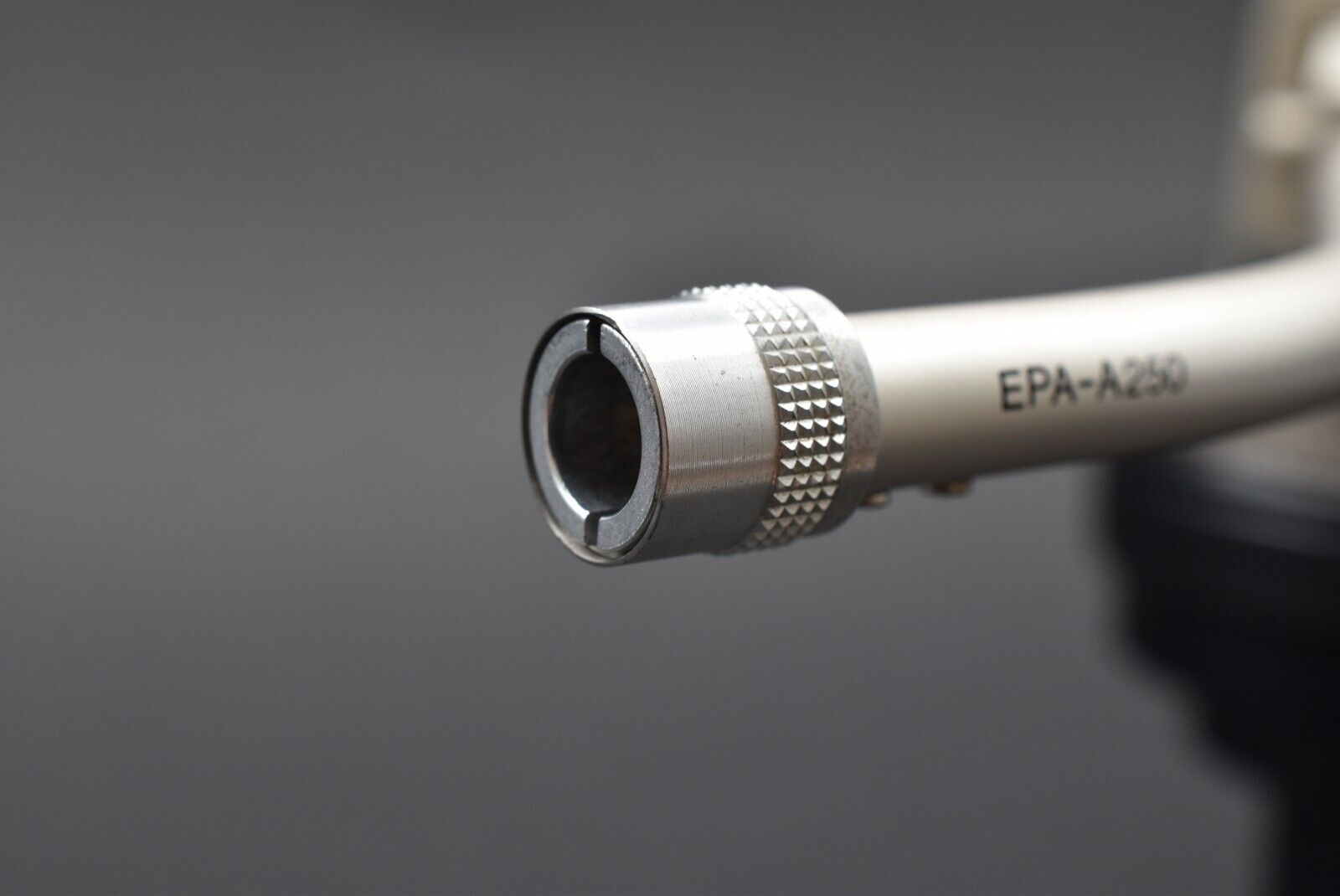

    Et lite utvalg av produkter fra denne produsenten en ikke ser så ofte.........
