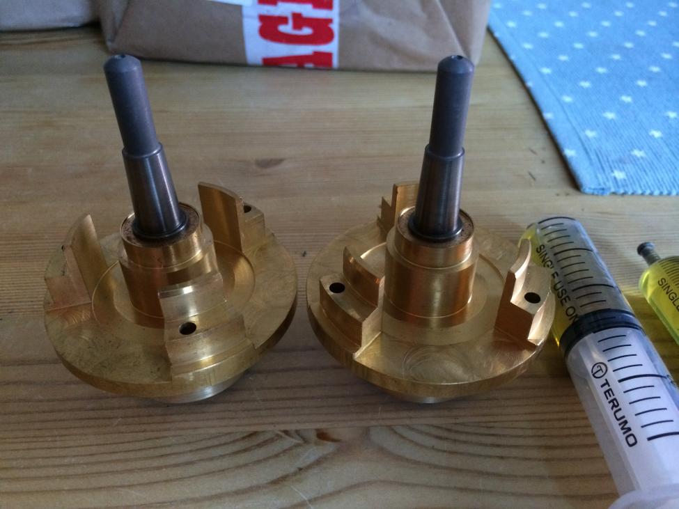

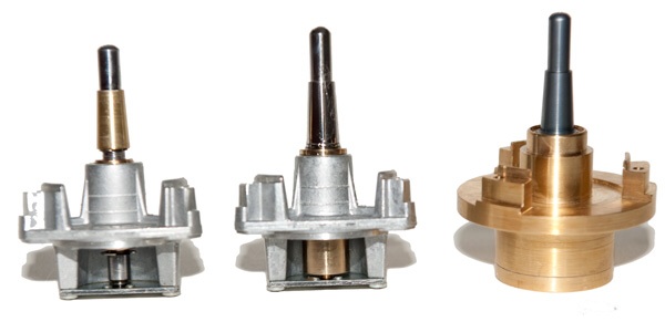

    Da har jeg bestilt meg nytt hovedlager (bearing) fra Mike New. Spilleren vil i følge medlemmer på The Art of Sound forumet gå fra å være en meget habil spiller, til å tre inn i high end land:)
    Original bearing til venstre. En original-modifisert i midten. Mike New bearing til høyre.
    Alle som kjenner bearingen sier at den aller aller viktigste oppgraderingen er bearing! Blir spennende...
    Gratulerer så mye! :)
    Du må komme med lytteinntrykk når lageret er i hus.

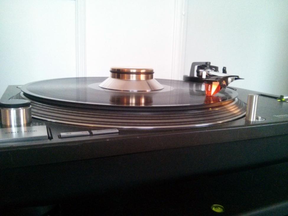

    En liten oppdatering.
    Da var Ortofon 2M Bronze montert og smilet kom fram umiddelbart da Genesis ble lagt på spilleren. Større lydbilde mye bedre oppløsning over hele fjøla. Alt er blitt betraktelig bedre. Jeg forventet et løft i lyden, men dette var nesten litt mye ;) Diskanten går høyere i frekvensene, mellomtonen er ryddigere og mer presis uten at det låter anemisk. Bassen går dypere og har mer punch. Floskelen med at det er som et slør har blitt fjernet fra lydbildet passer bra. Et annet stereotypt utsagn om sortere bakgrunn stemmer også. Kraftig oppdatering fra AT95E med andre ord. Kan bli noen timer med lytting i nærmeste framtid. PUen er ikke innspilt ennå, så dette lover bra :)
    Et halvdårlig actionbilde av riggen:
    Vis vedlegget 255947
    Flott å høre, ragwo:) Jeg fikk akkurat samme opplevelse da jeg hadde AT95E og fikk prøve en innspilt 2M Bronze. Absolutt alt bedre og så til de grader bedre på alt.
    Det jeg er veldig spent på er nå som du har fått på Bronze, hvor stor forskjell og hva er forskjellen mellom V-LPSii+V-PSUii vs ASR Mini Basis mk3? Grunnen til at forskjellen var liten, tipper jeg, var at AT95E allerede var makset ut lydmessig. Den hadde ikke mer å gi.
    Kos deg med godlyd:) Sjøl så venter jeg på en Denon DL-103 som ble bestilt i går. Har og kjøpt motvektslodd på 22g ift ekstraloddet originalt på 10g. På onsdag henter jeg ny forsterker, en Line Magnetic LM218iA med oppgradert rørpakke:) Så nå gleder jeg meg veldig:)
