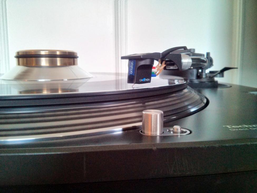

    Ortofon Cadenza Blue - lytteinntrykk
    Da var det på tide med et par bilder og noen lytteinntrykk av Cadenza Blue.
    Det var med store forventinger og forhåpninger jeg åpnet pakken som kom svært godt emballert i posten. Takk til Rega_man for en hyggelig handel :)
    Alt ekstrautstyr var på plass, noe som jeg setter stor pris på da det er et ødeland her oppe i nord med tanke på å få tak i skruer mm.
    Så var det montering neste. Det fulgte med headshellkabler fra Ortofon som jeg valgte å bruke. Jeg tenker at hvis de er gode nok for Ortofon burde de være gode nok for meg. Jeg kommer selvfølgelig til å teste Cardaskablene også, men det får bli senere. Å montere pickupen er ikke hokus pokus men den er visst svært kresen på justeringer og det høres godt hvis den ikke er justert 100%, noe jeg fikk merke. Hvis en har et standard Ortofon headshell kan en til og med justere azimuth, da PUen har en forhøyning på høyre og venstre side som er laget for azimuthjustering på PUer uten mulighet for dette. Technicsheadshellet jeg bruker ikke har samme anleggsflate som Ortofonheadshellene fikk jeg dessverre ikke brukt den funksjonen. En liten finurlighet som jeg oppdaget etter litt prøvespilling er at venstre og høyre kanal på PUen er snudd i forhold til instruksjonsboka og vanlig fargemerkingskutyme. Jeg ser på bilder på nett at dette ikke bare gjelder min PU. Bilde fra nett som illustererer fenomenet:
    Siden Cadenza Blue veier hele 10,7 gram måtte jeg til med ekstravekt på armen for å lettest mulig kunne utbalansere PU og headshell. Heldigvis hadde jeg liggende et ekstralodd. Jeg justerte stifttrykket til 2,5 gram, som anbefalt fra Ortofon, VTA og satt RIAAen til 100 Ohms motstand. Anbefalt motstand er mellom 50 og 200 Ohm. Umiddelbart kunne jeg høre at Cadenza Blue låt bedre enn 2M Bronze. Det var flere detaljer i lydbildet, bassen strakk seg lengre ned og var fastere, mellomtonen var klarere og mer definert og diskanten strakk seg høyere i registrene og hadde flere mikrodetaljer. Pickupen legger ikke på noe varme i mellomtonen, men er heller ikke overanalytisk. Det låter ikke anemisk men nøytralt, så det er altså ikke pickupen for dem som vil ha den runde vinyllyden.
    Et lite pausebilde for å dele opp teksten ;)
    På direkte sammenligning med flac fra SB Touch via DAC mangler det fortsatt litt både i topp og bunn, men det nærmer seg. Stereoperspektivet og kanalseparasjonen sitter dessverre ikke ordentlig da jeg ikke får justert azimuth. På 2M Bronze er heller ikke azimuth 120% korrekt, men det påvirker kanalseparasjonen og stereoperspektivet i mindre grad enn på Cadenza Blue. Det kan virke som om headshellet jeg bruker på 2M Bronze er mer i vater enn det til Cadenza Blue. Siden OCDen i meg peaket da jeg oppdaget dette måtte jeg sporenstreks gå til anskaffelse av et Sumiko headshell med justerbar azimuth og Hi-Fi News' test-LP for å få justert alt til perfeksjon ;) Det kommer pakke i posten i løpet av kort tid og da regner jeg med at det hele kommer til å sitte som et skudd (så lenge ikke headshellet og PU blir for tungt for motvektene, da må det handles ny, tungre motvekt)
    Så til det store spørsmålet, er 1210 kapabel til å utnytte potensialet til Cadenza Blue? Mitt førsteinntrykk er tja, det er betraktelig bedre enn 2M Bronze men jeg tror det er mer å hente med en bedre arm. Jeg har heller ikke fiklet så mye på riaaen så der kan det også være noe å hente. Tror dette kan bli en laaang føljetong med mye eksperimentering. Så lenge jeg greier å holde fokus på lyttegleden og ikke lar OCDen ta fullstendig overhånd tror jeg Cadenza Blue kan bli en udelt positiv opplevelse.
    Til sist et nærbilde av skjønnheten, i tradisjon tro tatt med et litt dårlig mobilkamera.

    Dette ser jo helt knall ut. Du har nå virkelig fått deg god PU! Men tipper du får bedre lyd ja, med Sumiko HS12 og med Sumiko kablene som pleier å følge med. Det er stivere og mer resonansdødt, sies det, og har den viktige azimut justeringen.
    Men jeg tipper du ville fått en del bedre lyd med ny arm. Sjøl snuser jeg på både Audiomods (men den er så dyr) og på den nye Origin Live Silver mk3.
    Flott at tråden holdes levende:)

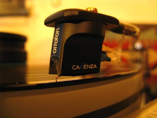

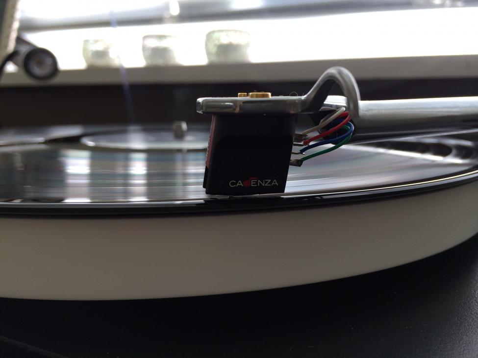

    Er du sikker på at nåla er ok, Ragnar. Synes bare den virker veldig bratt og at hele pickup-huset har en litt spesiell vinkling ift plata... Jeg ba PålK om å sende meg et foto av hans Cadenza Red (Rega P9). PU-huset ligger nesten helt nedpå plata. Det er bare noen millimeter mellomrom... Du er sikker på at nåla ikke har vært bøyd? Spør i beste mening, her:)
    ragwo
    Mud-fi freak
    02.05.2007
    7.570
    18.589
    El-returen
    44
    Hmmm, du det vet jeg ikke. Ser at nålen har en annen vinkel. Ved første øyekast kan jeg ikke se tegn til at nålen er bøyd. Jeg må se litt nærmere på det. Takk for tipset :)
    ragwo
    Mud-fi freak
    02.05.2007
    7.570
    18.589
    El-returen
    44
    ragwo skrev:
    Her en litt bedre vinkel fra din Cadenza Blue. I mine øyne så ser ikke den nåla ut til å være i vinkelen den skal...?
    Men nå har ikke jeg Cadenza sjøl, bare så det er sagt, så jeg kjenner de ikke så godt.
    Har nå spurt meg litt om på AoS og jeg tror ikke PUen er skadet. Nålevinkelen er i bratteste laget når armen er i vater, så løsningen er å senke VTA til nålevinkelen blir korrekt :)
