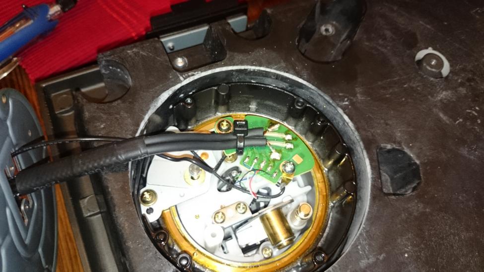

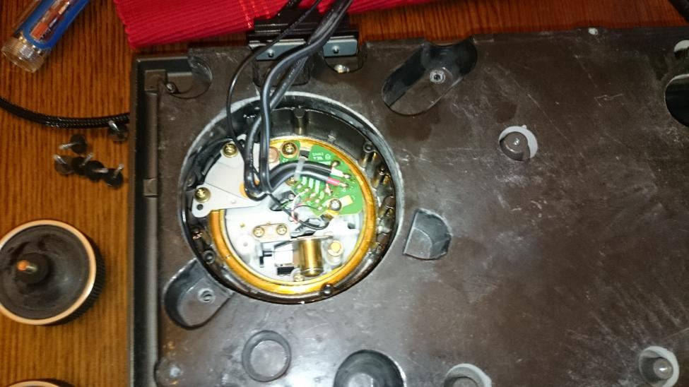

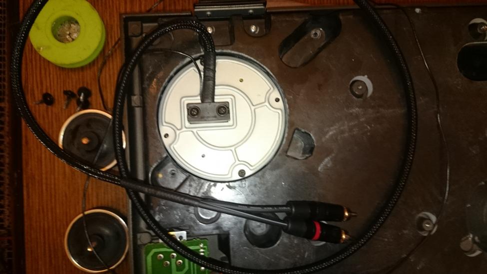

    Satte meg ned med skrujern og loddebolt idag.
    Gammel armkabel:
    Ny kabel loddet fast.
    Ferdig arbeid. :)
    Har dessverre ikke måleinstrument for kapasitans for hånden, men jeg tror det var de gamle kablene med 120pF som sto på spilleren fra før.
    De nye skal være rundt 60pF.
    Som kabelskeptiker hadde jeg ingen tro på forbedring av lyd ved bytte av kabler, men etter å ha lest at AT150mlx skal ha <200pF fant jeg ut at det kunne ha noe for seg.
    Jeg innbiller meg at det dukket opp flere detaljer i diskantområdet etter oppgraderingen og at hele lydbildet er "større".

    44
    Gammel armkabel:
    Vis vedlegget 298325
    Vis vedlegget 298326
    Ferdig arbeid. :)
    Vis vedlegget 298327
    Pent!
    Hvilken kabel byttet du til? Var det vanskelig å få loddet kabelen på printet?

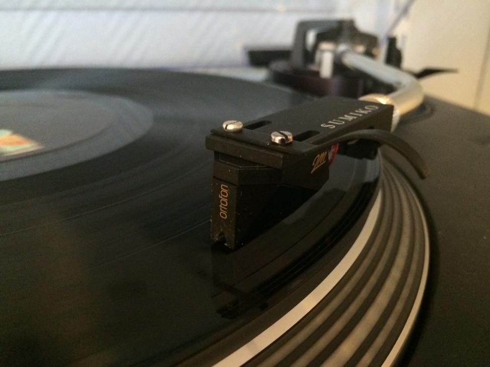

    Så var Ortofon 2M Black montert på spiller. Takk til alle som har kommet med forslag til ny pu. Førsteinntrykket er meget bra. Godt stereoperspektiv, dybde og romlighet. Langt bedre enn den gamle DL103R. Det er litt tidlig å si ennå, må nok spilles inn en del, men sporingsevnen virker å være mye bedre.
    Pickupen blir nok stående på platespilleren i lang tid fremover

    Gratulerer! Ser strøkent ut og låter garantert gull! :)

    Gratulerer!! Og som jeg har sagt mange ganger før, Ortofon 2M Black er en fantastisk god PU og de som ikke får den til å svinge har mangler annet sted i oppsettet (er min påstand):)
    Bare vent til den nærmer seg 20-30 timer. Da spiller den rett og slett nydelig! Men vær nøye på VTA og VTF...veldig nøye. Og et boblevater på toppen av headshellet gjør susen og digital vekt. Billige investeringer for å få den til å spille slik den var ment:)
