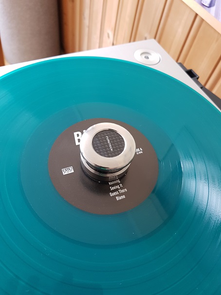

    Jeg har etterhvert innsett at det alltid vil være et spørsmål om hvor langt en skal dra det når det gjelder hifi, men jeg har ingen planer om å lime fast noe til min 1200G selv om det sikkert ikke er 100% optimalt at Achromat 1200 ligger løst på tallerkenen.
    Som clamp bruker jeg Furutech:). Tror ikke jeg vil begi meg inn på en diskusjon om hvor stor forskjell jeg hører med eller uten den clampen, men den gir i alle fall stor eierglede.
