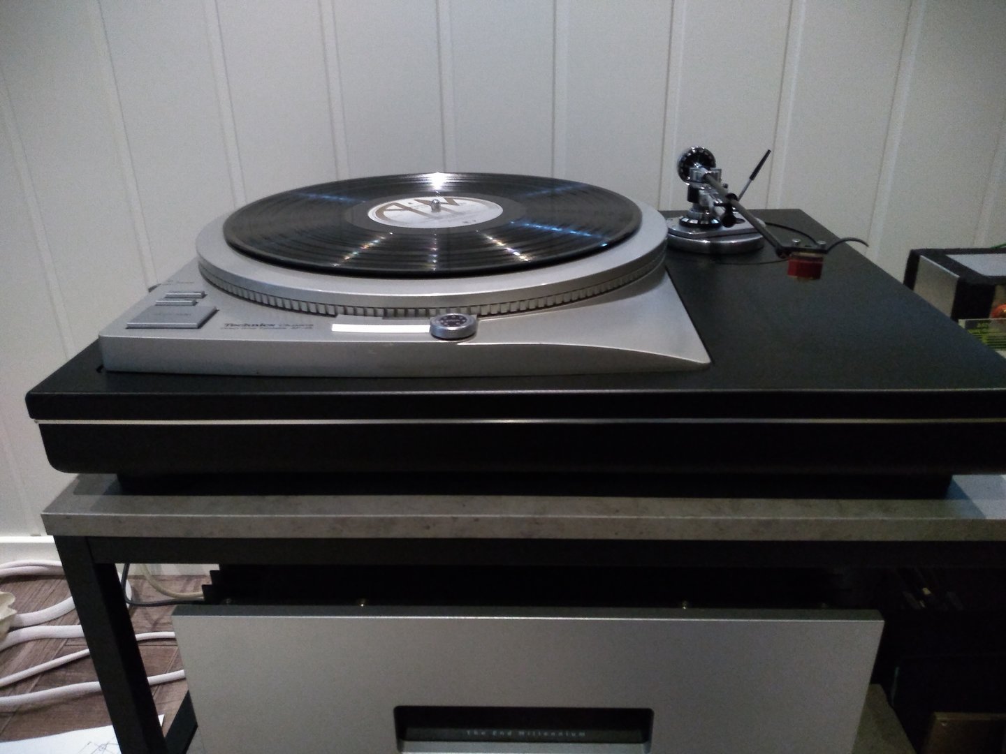

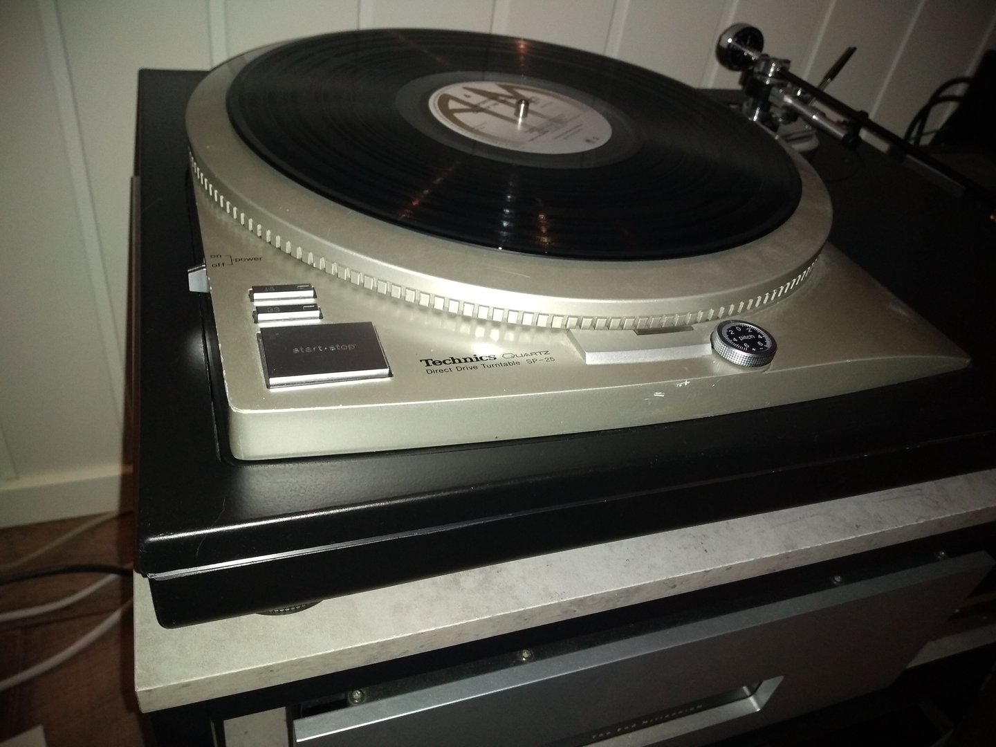

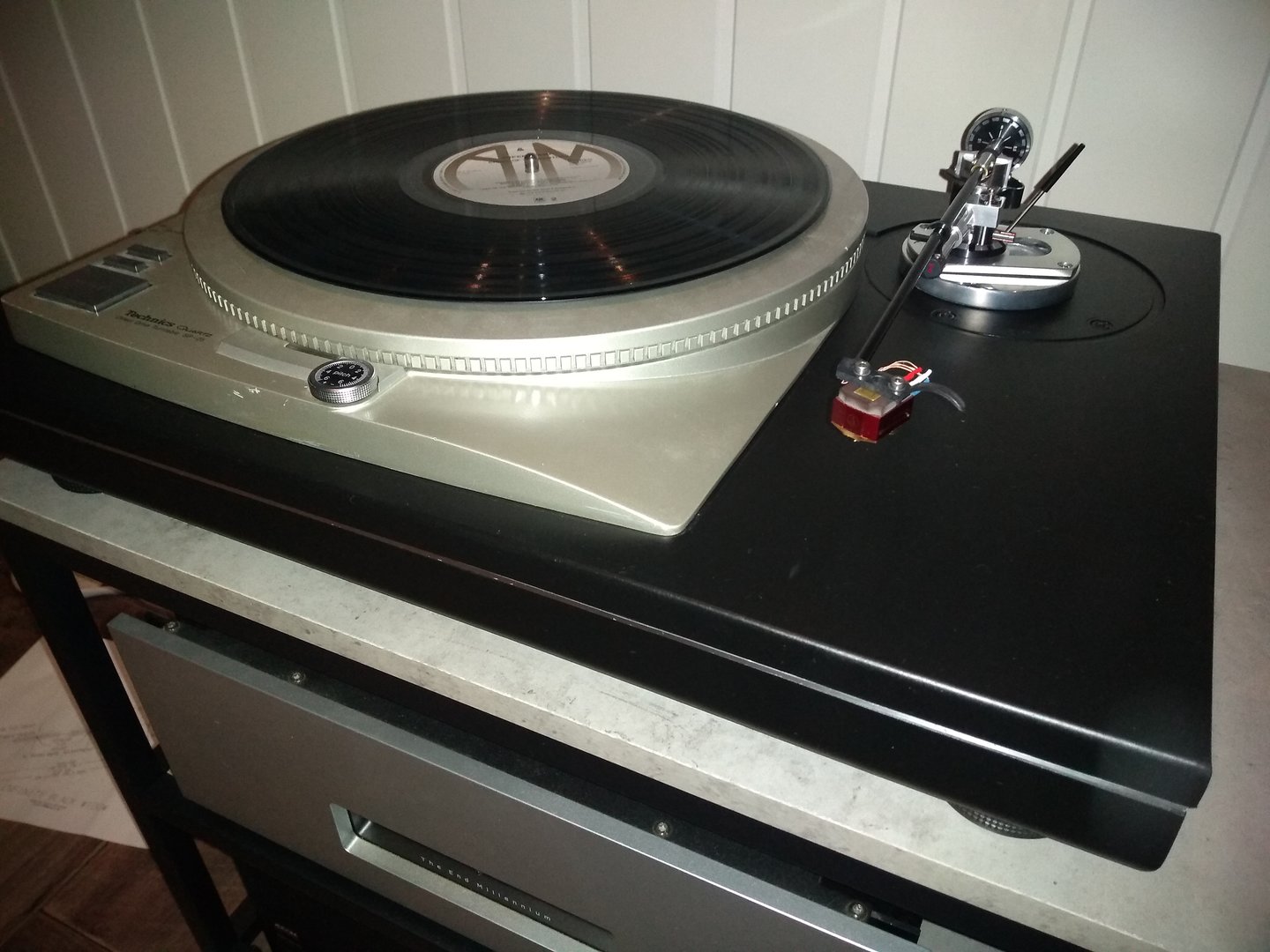

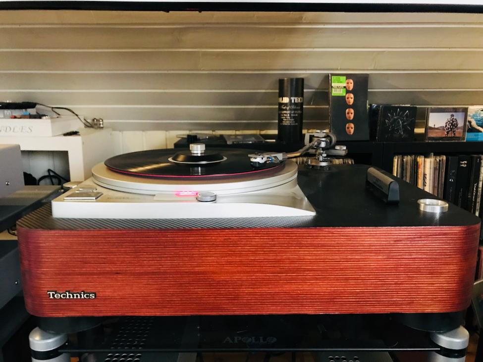

    Her er bilde av min, der er litt mørkere rød enn på bilde, plinth er ikke spesielt tungt men spiller er utrolig stabilt. Her med denon da 308 12 tonearm.

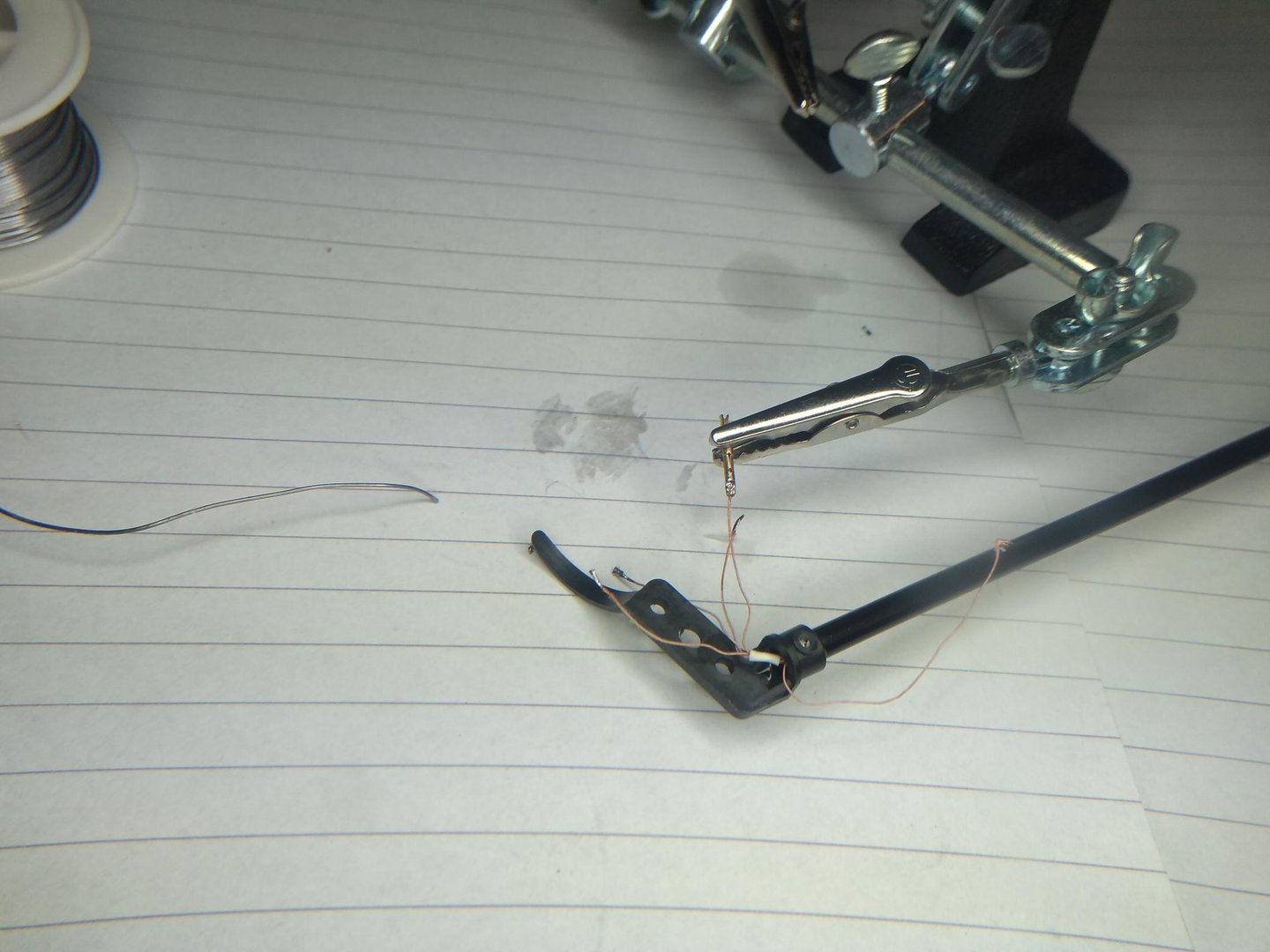

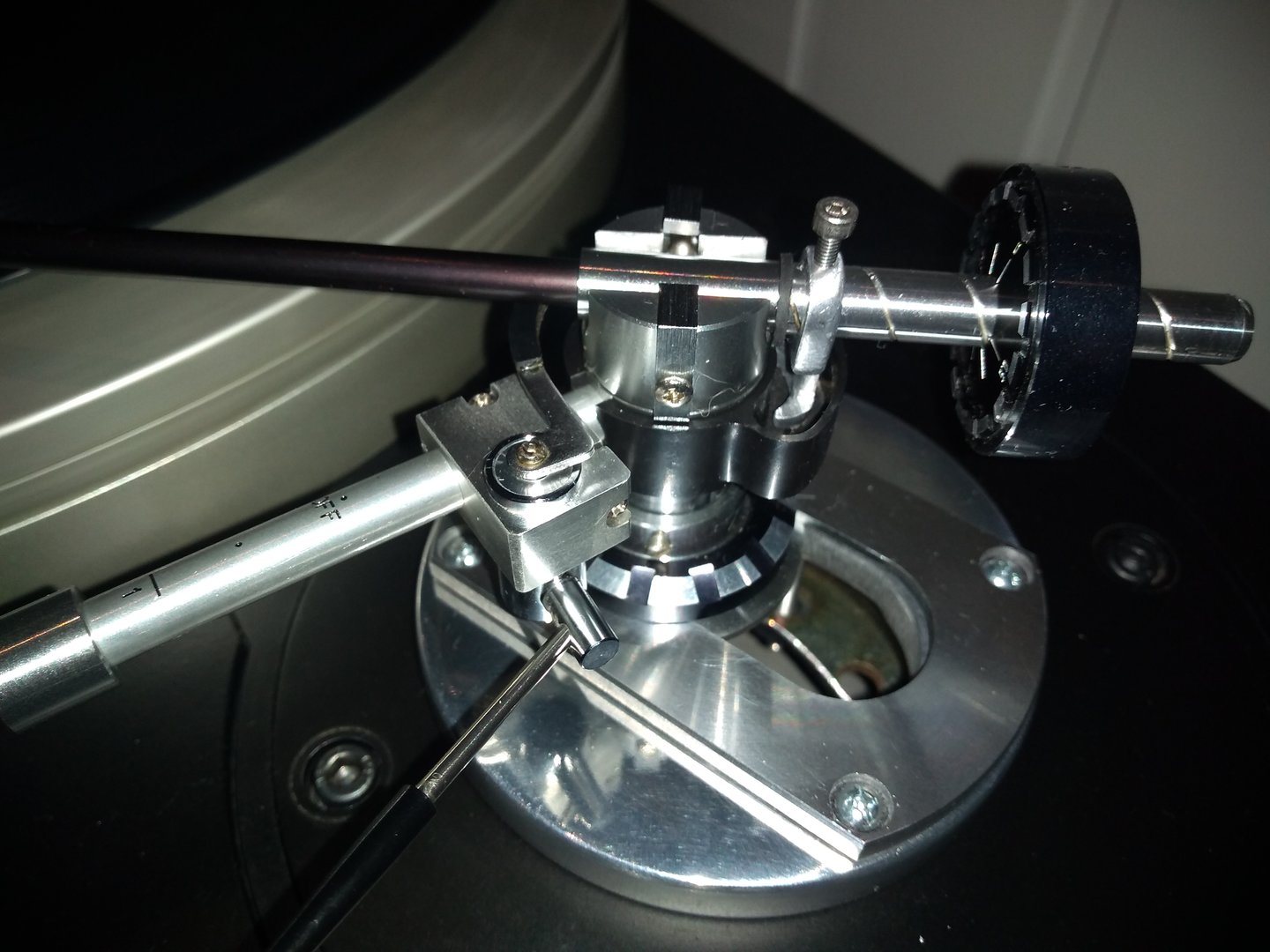

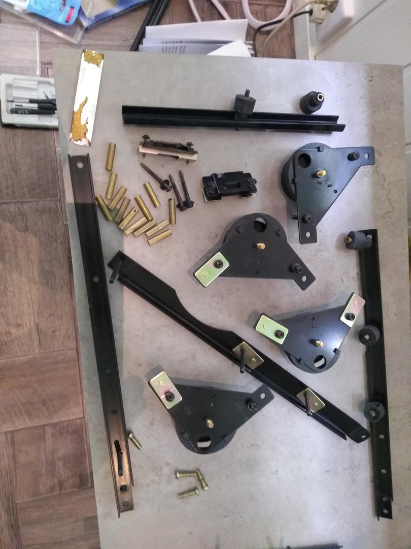

    Takk,det e en AT33EV,uvisst om det vil funke ,har akkurat fått satt opp spiller og arm har ikkje fått testet,satt opp i kveld faktisk. Denne armen e jo en som va laget for de mykeste PU ene. Mulig æ må handle noe annet,kem veit🤔
    Har hatt plinth demontert i biter for shining og armen for rens,smøring og rewiring,e spent,håpe æ får tid å teste i morra,må i en bursdag så det spørs

    Mitt plinth så ikkje bra ut,det måtte demonteres helt og rense,lakka det så med matt gummilakk og behandlet det armour all kluter i gloss finish,da så det jaggu ut som det va nytt,fikk akkurat rette looken; black satin😎
    ps bildene ovenfor e før behandlingen

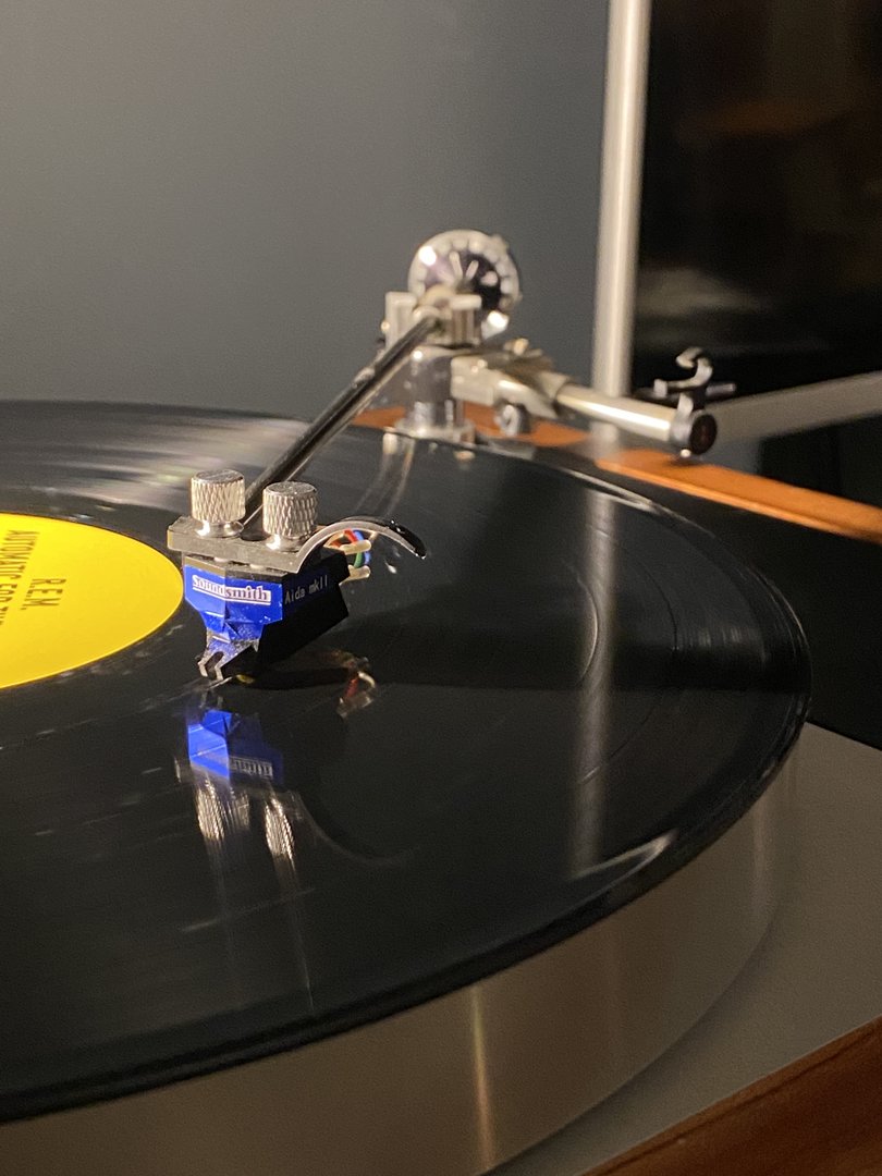

    Ja, det er jo en arm med svært lav effektiv masse. Har den selv med en Soundsmith Aida, og det funker veldig fint. Man har jo silikonbadet som kan hjelpe litt ved stivere nåler. Ellers har jeg hørt om folk som legger på ekstra vekt på armen for å få den til å spille med stivere PU. Hvorvidt det funker bra eller ikke, kan jeg ikke svare på 😀gleder meg til å høre hvordan det ble!

    AT33 er ein pickup som har oppført seg skapeleg i uventa mange armar, så det er verd å prøve. Den dyre SA er den mest krevjande, og den "billege" EV enklast å få til.
    Har testet så vidt i går kveld,rakk å spille et par låter. Hørtes lovende ut,kunne ikkje si at noe hørtes feil,ut. Men skal prøve å få lyttetid ila helga. E neppe 100% satt opp,fant ikkje brillene,sleit med at se punktene på protractoren.
    Og har lest på nett det som Jonas sier; justere armens masse med vekt på shellet. Og hvis man ikkje klarer å balansere ut med loddet; putter masse inn i endestubben,den e nemlig åpen bak.. Ser faktisk i manualen tel IBW bilde med Denon 103 montert,det burde være 100% feil,eller ka? Har en 103R liggende,kan jo prøve etterhvert😎

    Ja, det er jo en arm med svært lav effektiv masse. Har den selv med en Soundsmith Aida, og det funker veldig fint. Man har jo silikonbadet som kan hjelpe litt ved stivere nåler. Ellers har jeg hørt om folk som legger på ekstra vekt på armen for å få den til å spille med stivere PU. Hvorvidt det funker bra eller ikke, kan jeg ikke svare på 😀gleder meg til å høre hvordan det ble! Vis vedlegget 748486
    Heisan,tøft å se andre IBW-eiere😎 Fornøyd med Soundsmith? Vet du compliance på den? Og e det oppgitt ved 10 eller 100Hz. Du har nok litt ekstra masse pga PU- skruene😉
    Googlet PU din,ser den e oppgitt til medium compliance 22 ,fins i high compliance 28. Hvilken har du? Og bruker du dempetrauet? Mangler selve paden,har trauet. Ser det selges på ebay i 3D-printet versjon,e nu ikkje noe problem å lage sjøl sånn som det ser ut :cool:
    Jonas_H
    08.10.2015
    459
    1.189
    Er 22-versjonen. Har flere typer skruer med forskjellig vekt. De som sitter i nå er av aluminium og mye lettere enn de ser ut. Har stål og bronse som er tyngre, men da får jeg utfordringer med loddet bak, og må i så fall legge på mer vekt. Compliance er vel oppgitt ved 10Hz.
    Bruker dempebadet nå, men ikke testet Aida uten. Har testen noen andre PU med og uten silikon, men det er så grisete å jobbe med, og det låter fint som det er nå, så da lar jeg det bare være. Denon DL304 var mye bedre uten dempebad, men den har også høyere compliance enn Aida. Tenkte å få testet en høyere compliance for å se hvordan det funker, men da må jeg tilføre vekt på loddet bak…

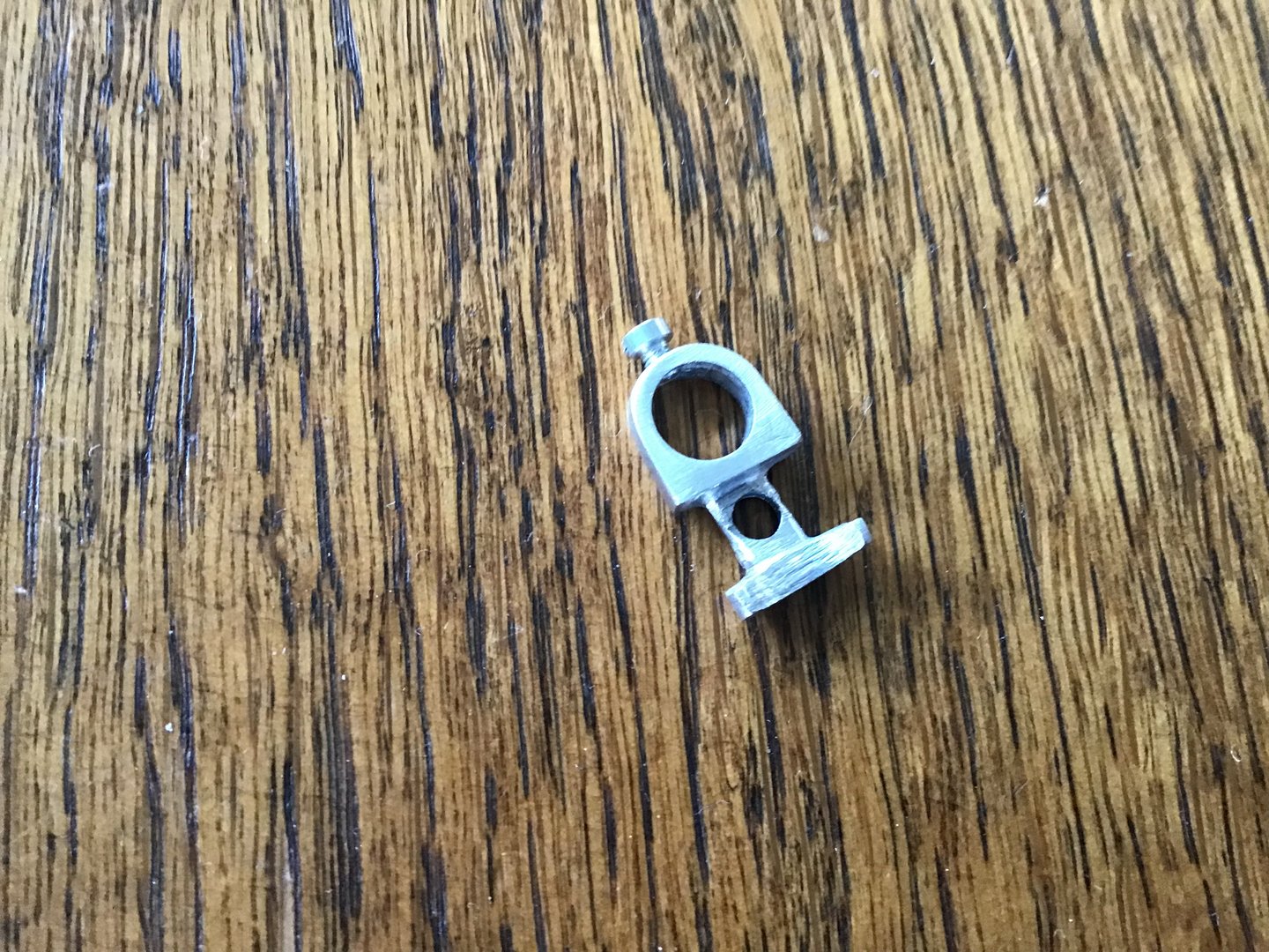

    Må finne en kortere settskru til åra🥴 Skal ta en dag og kjøre sporene på Hifinews testskiva før æ fylle olje oppi trauet og tester på nytt
