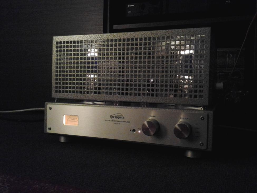

    En amatørs bekjenelser!
    Line Magnetic 216a.
    Utroskap!
    Da, denne kom i hus var det første jeg tenkte: Så tung? Den neste tanken var at selv ikke Posten kan ødelegge denne, emballasjen var overbevisende.
    Så, jeg lot den stå og varme seg opp til innetemp - før jeg straks koblet den opp. Et puristisk oppsett med LM koblet til MAC via en DAC. Avspiller var som alltid her i huset Audirvana Plus filene var minimum Flac. Altså var dette rigget opp så nært det lar seg gjøre en Headfi rig.
    Hvorfor? Det er dette jeg lytter til 95% av tiden jeg spiller musikk, og skullle jeg ta på meg den formidable oppgaven det er å teste en Integrert rør amp, så ville jeg forsøke å holde dette så nær mine preferanser som mulig.
    Sweetspot.
    Aha! det var derfor jeg gikk over til den andre siden. Høytalere måtte plasseres, stolen måtte flyttes. høytalerene plasseres litt til siden - så tilbake igjen. Ingenting av dette er LM sin skyld, det er bare slik det er når en skal få det maksimale ut av en forsterker via høytalere, og ikke hodetelefoner..
    Så, alt var klart. Jeg satte meg ned - ingen unger i huset. Klar for min favoritt sysel. Musikk i to kanaler, og jeg begynnte å le! Spillte favoritt musikken, og lo. Her tar 38 watt fullstendig av. Musikken strømmer ut fysisk! Slik bare høytalere kan. Når du kjenner musikken blafre i klærne. Mer mer mer.
    Første kvelden etter 3 uker på havet, inkluderer pils. Mye pils - eller etter tre uker på vannvogna trenger en ikke mye pils, og når en glemmer å hente pils all den tid musikken er så engasjerende da har man funnet gull! Flere ganger var det slik at jeg skulle bare lytte til en låt til før jeg hentet en kald en. Satt sågar å drømte om et toalett i stua en stund der.
    MUSIKKEN.
    Jeg startet med Sophie Zelmani, og når du tar deg selv i å se, hvordan hun lukker munnen etter hver setning vet du at detaljeringen ikke står tilbake for noe. Jeg gikk så igjennom min favoritt liste. Variert musikk med audiofile kvaliteter, men denne lille røveren innbydde til noe mer. Den provoserte frem et voldsomt begjær om å gi gass. Jeg satte på Infected Mushroom`s Dancing with Kadafi en låt som har alt. Alt en ikke tror 38 rør watt kan være i nærheten av å kunne formidle troverdig.
    Den bassen som er i starten av låta, la seg langt utenfor høytalerene, og nedenfor. Så dypt har mine stakkars Infinity aldri vært før, og for å beskrive trykket: Den støvlukta som kom ut av baffelen krydret opplevelsen, og igjen lo jeg! Guds hellige Oldemor! Avpsilleren heter Audirvana, jeg var i Nirvana. Timene, musikken ( pilsen ) gled avsted, og alle problemer i verden var, ett annet sted i verden. Her, nå - var det kun meg og musikken!
    Etter denne kvelden ble det litt mer sånn seriøs lytting, noe som jeg må innrømme jeg ikke egner meg til, men jeg gikk til verket med en tillagt analytisk mine.
    Startet å notere alle de lytteinntrykkene med de samme ord jeg tidligere har slengt med leppa om..
    Holografi-størrelse-presisjon etc..
    Jeg, ga opp hele analytikeren. Dro med meg røveren på besøk. I ett Klipsch oppsett, og til en JBL monitor smidd av gudene.
    Da oppdaget jeg LM sin største akilles. Dette er en integrert forsterker. Du, trenger ikke mer. Den erstater altså nesten alle boksene dine. Dette gjør den like godt, om ikke bedre..Men, racket ditt ser veldig nakent ut, og hva skal du nå gjøre?
    Innrømme for deg selv at du har sølt bort masse penger - eller skal du selge det du har, og sitte igjen med kun denne boksen?
    Dette er et eksistensiellt spørsmål. Hvordan vil du ha det?
    Funksjonalitet.
    Å sjekke Bias, tok under 2 minutter. Å veksle mellom triode (22 w) og lineær (38 w) gjøres med en bryter på forsiden, og ikke vet jeg hva som er kotyme, men jeg gjorde dette uten å slå av hverken amp eller musikk. Jeg, likte Ultra Lineær drift best. Dette tror jeg henger sammen med type høytalere og musikksmak.
    Når en så leser rundt om på veven at denne ampen kan gi så mye mer når den får de rette rørene, faller kanskje argumentet om en boks litt bort, eller gjør det det? Her har du altså en forsterker som en kan tune seg frem til drømmelyden. En forsterker som blir til noe mer. Bytte rør, drikke pils sammen med. Som hele tiden kan gi deg et løfte om mer, om du er villig til det.
    Startet med ordet utroskap, og det faller sammen med min latskap. Og min fasinasjon for multitasking. Å sitte foran etpar høytalere å lytte til musikk blir - i lengden for kjedelig for undertegnede. Jeg vil lytte til musikk, lese om musikk/komentere musikk/lete etter ny musikk samtidig.
    HEADFI, er greia for meg, men aldri har jeg vært så nære på å forlate min headfi rig! Dette er en forsterker jeg ble glad i! Så, får det være usagt at mine kjære LCD-2 var på service i USA den tiden testen pågikk.
    Vil også benytte anledningen til å berømme en bransjeaktør, som ikke bare tar kostnaden det er å sende utstyr landet rundt til en gjeng blaserte gærninger, men samtidig innbyr til at vi skal uhildret skrive om produktet.
    Kudos!
    Line Magnetic er et merke jeg har høyt på lista når jeg skal ha nytt stereo utstyr i hus!
