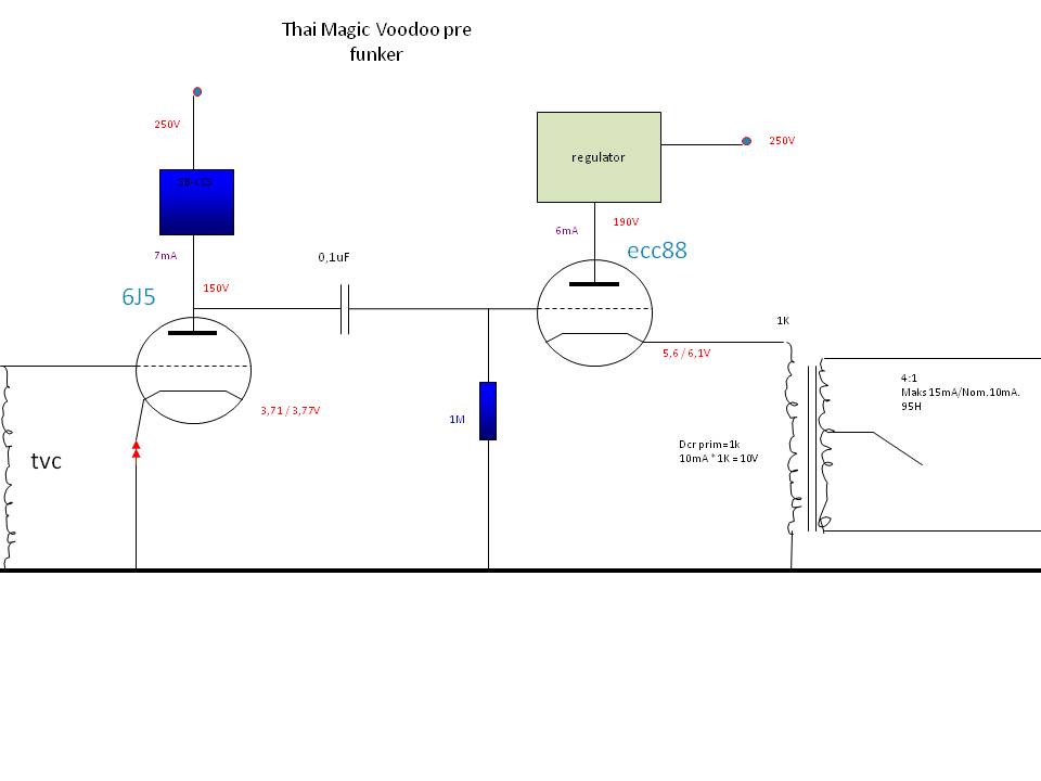

    du skriver at arbeidspunktet balanserer på tynn is.
    denne ustabiliteten: vil punktet flytte seg hele tiden, eller vil det endre seg fra tid til annen ?

    Den vil endre seg ettersom rørene eldes og leder annerledes. Det var også ganske stor forskjell på anodespenningen mlm mine rør da jeg hadde satt ccsene opp på 7 mA. 148V på det ene og 160V på det andre.

    Den dc-koblede varianten med underfyrt CF funket dårlig. Regulatoren som skulle holde spenningen på ecc88 katoden likte ikke oppgaven sin og oppførte seg merkelig. Derfor ble det ac-kobling som her:
    Det virker nå som alle elementer har fine arbeidsbetingelser, og preampen har stått og spilt en stund. Den låter fint også.

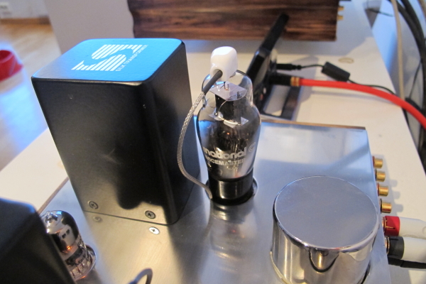

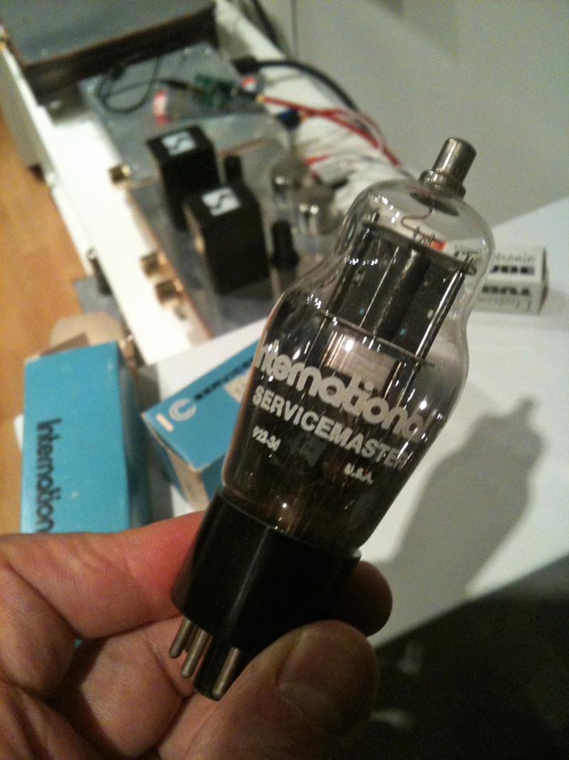

    Fikk også pakke fra Brynjar i dag med 6V7G - røret som på sikt skal inn. Må nok tenkte litt gjennom tiltak mot mikrofoni med før jeg plugger i dette her, men siden gainet er litt høyt med 6J5 som første rør så skal det prøves ut. Toppcapen på 6V7G går til gitteret. Finner ikke så mange omtaler av dette røret til audiobruk, men den jeg fant var veldig positiv og sammenliknet det med 26 røret.

    Også morsomt det 6V7G røret. Servicemastah. Et 6.3V indirekte glødet #26 burde jo være enklere å forholde seg til. Hadde virkelig vært morsomt om du hadde fått til DC koblet 6V7G på sikt. Har noen #55 liggende klare den dagen du har kretsen ferdig justert :)

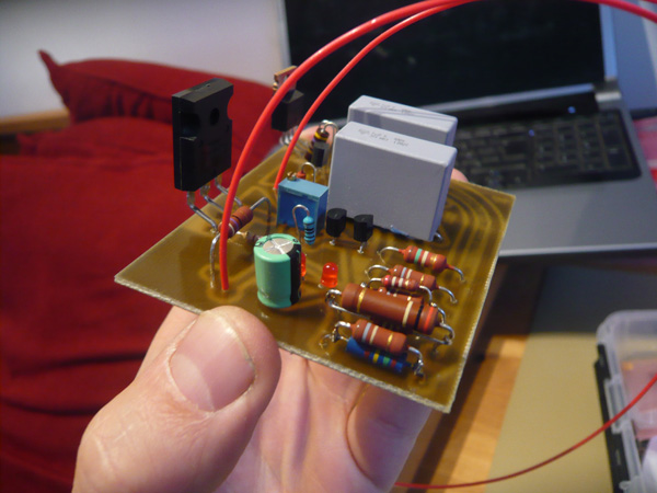

    andreas
    03.10.2003
    2.368
    152

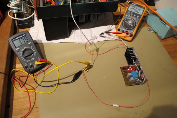

    Nesten i mål med strømsetting av CCSen i regulatorn. Målet er ca 30mA i to slike regulatorer, en til hver kanal. Får 31mA her og det er bra, men to av resistorene blir 100C varme etter en stund og det er litt mye. Tilbake til exelarket.

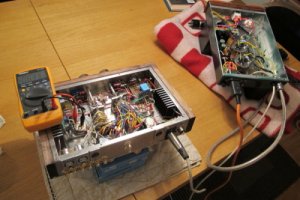

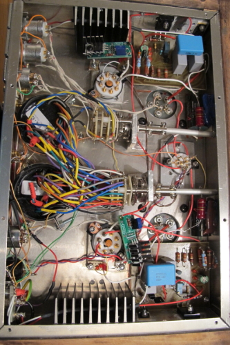

    De nye regulatorene er montert, to 30uF filmkondiser montert i psu-en, nye sokler og rewiring til 6V7g + 6922.
    På bildet tester jeg glød. 6,33V check. Nå gjenstår det å sjekke alt før HV slåes på. Trur det skal få vente til i morra.

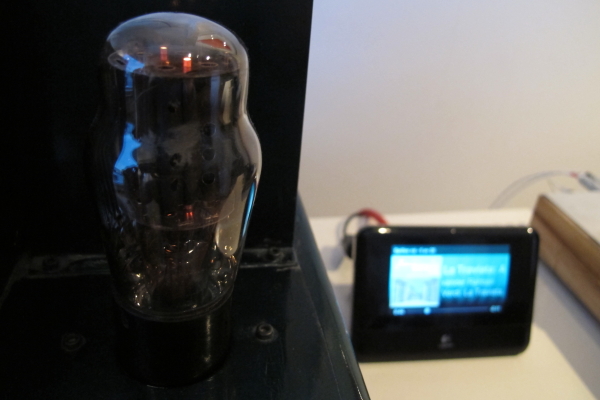

    Da var alle spenninger justert inn og preampen spiller på ny. Her er 6Vg7 i aksjon.

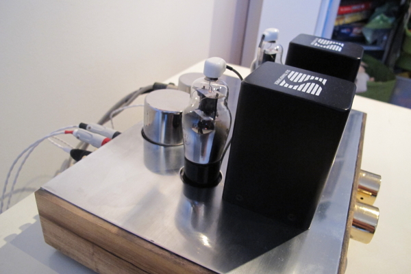

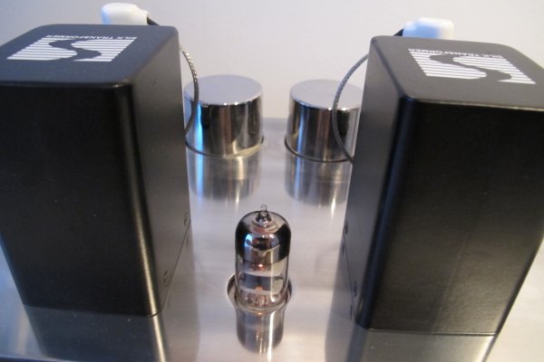

    Her er ny og gammel teknologi side ved side ;D. Likeretterøret blir noe varmere enn før nå når strømtrekket til høyspenningen er økt, men powertrafoen holder seg knapt lunken. Tipper det er fordi jeg har redusert strømtrekket over sekundærviklingen som forsyner gløden.

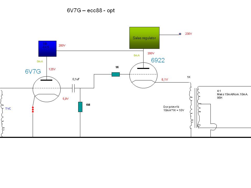

    En skikkelig blunder jeg gjorde var å ikke sjekke max katode - anode spenning på ecc88. Den er på 130V, mens jeg tenkte å kjøre 200V over det. Heldigvis hadde jeg et 6922 i hylla. Det tåler spenningen fint.
    slarssen
    18.03.2003
    679
    Steike, dette ble råtøft, Andreas, vi tåler drøssevis med bilder. Artig de top-cap rørene! Hvilken kabel er det du har brukt opp til toppen? Det måler stabilt og fint eller? Støynivå? lytteinntrykk? :)

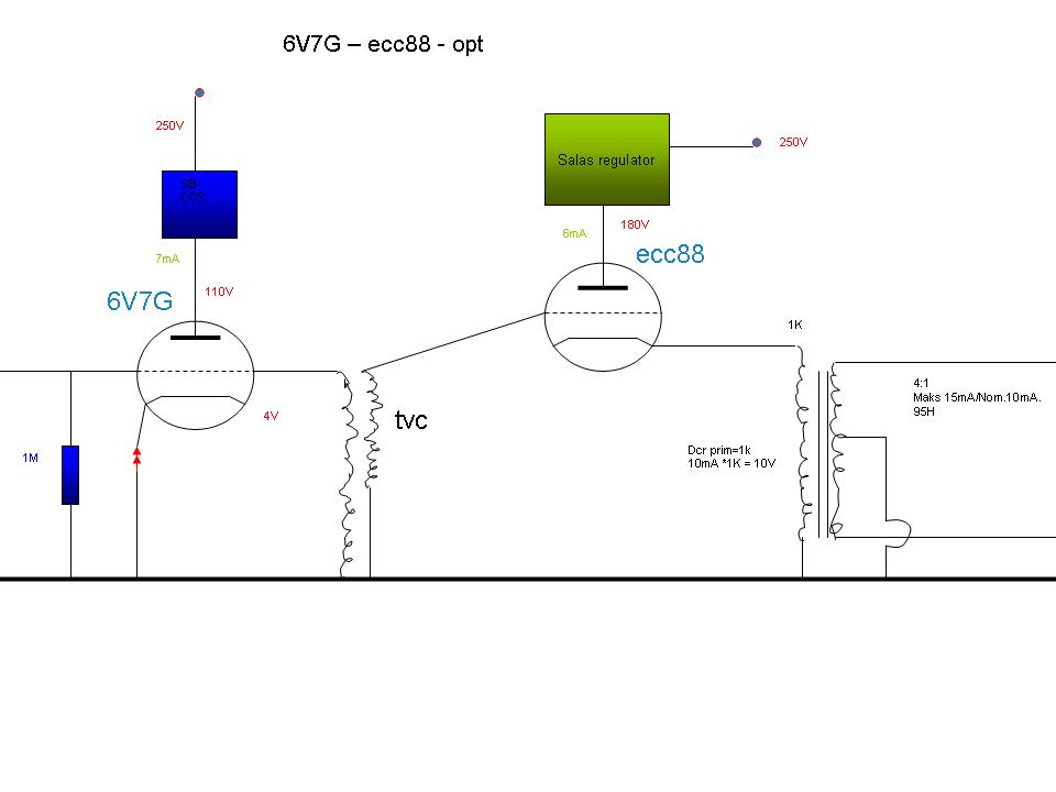

    Kom til å tenke på at det kanskje er mer fornuftig å ha den gitter-lekken til 6922 mellom katode og gitter istedet for mellom jord og gitter? Da vil jo den effektive impedansen som 6V7G røret ser bli betraktelig høyere siden AC spenning mellom katoden og gitteret er så liten (trur du da får noe sånt som Rg*(µ+1) eller noe sånt, husker ikke helt). Poenget er at du kan da redusere verdien på den koblingskondisen betraktelig, kanskje til en tiende-del (har noen 10nF K72 teflon kondiser liggende).
    Lasten til 6V7G kommer jo også til å bli ekstremt lett, og det vil redusere forvregning ytterligere. Dog, forvregningen blir nok ikke ekstremt mye lavere siden 1M er allerede en meget lett last.
    - Stig
    Edit: du har forøvrig en liten feil i skjema; koblingskondisen skal til anoden, og ikke til gitteret på 6V7G ;)
    andreas
    03.10.2003
    2.368
    152
    Hmm, bra tips. Prøvde formelen og la verdier inn en -3dB pkt kalkulator for koblingskondiser og da hadde ikke kalkulatoren desimaler nok til å beregne verdien, så den kan nok være lav ja ;D.
    Det er ikke allverden med plass i chassiset og såvidt jeg husker er de k72 teflon ganske heftige på størrelsen ;D.

    jane
    27.06.2004
    3.215
    1.297
    Da vil du jo endre potensialet på gitteret til katodenivå (6.1V) og hele biasen går fløyten..
    Jan E Veiset
    slarssen
    18.03.2003
    679
    jane skrev:
    Jan E Veiset
    Woopsideisi, det har du jammen rett i. Man må vel gjerne bruke sjøl-bias en katodemotstand for at dette skulle fungert, og da mister han jo litt spenning igjen. Akk ja, slik går det når man hoster opp litt for kjappe idéer rett fra hofta.

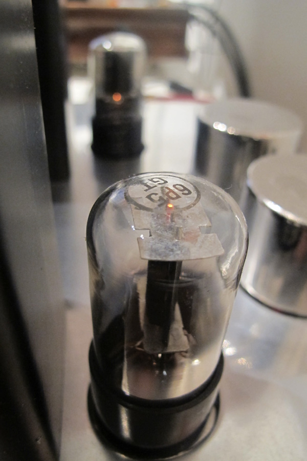

    Ut med 6Vg7 og inn med 6P5gt. Et knakende godt rør!
    Arbeidspkt til 6P5 er 5mA/ 150Vdc/ -6Vgk.
