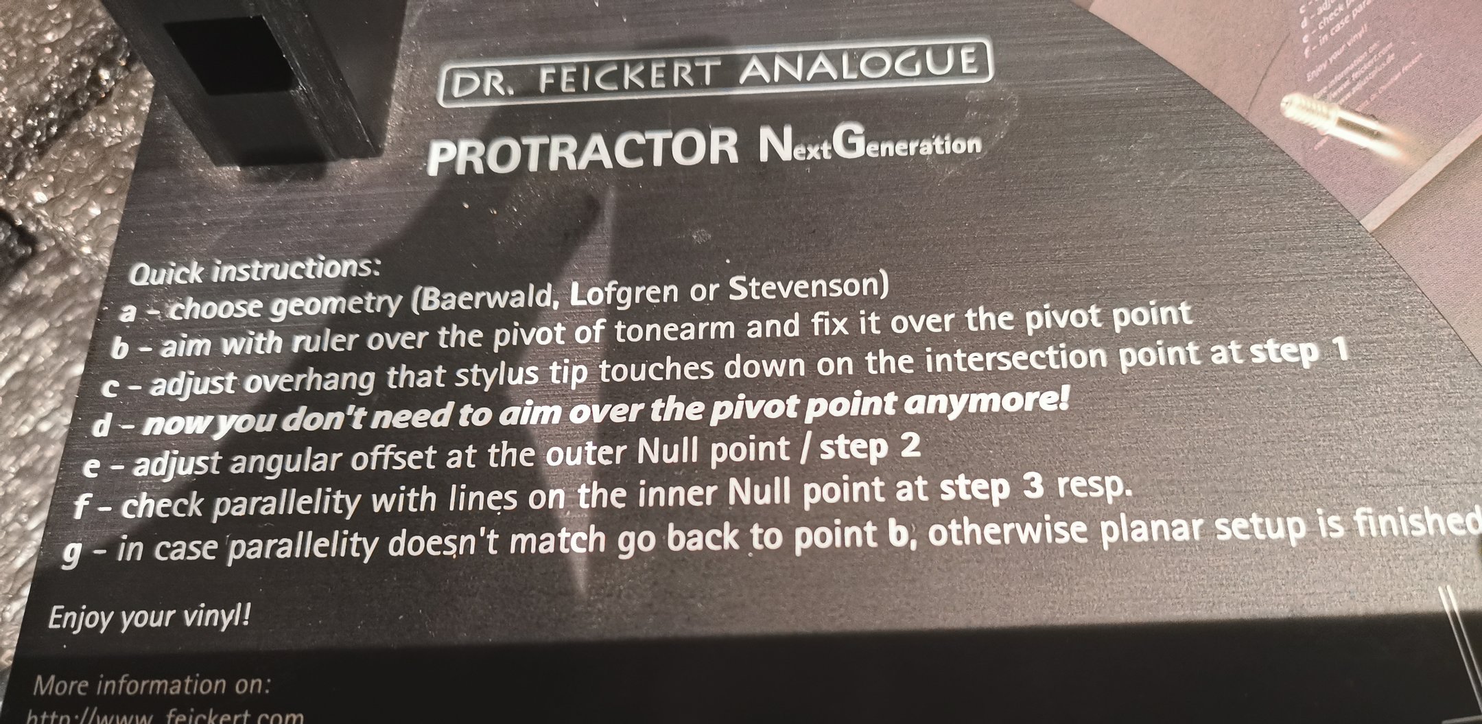

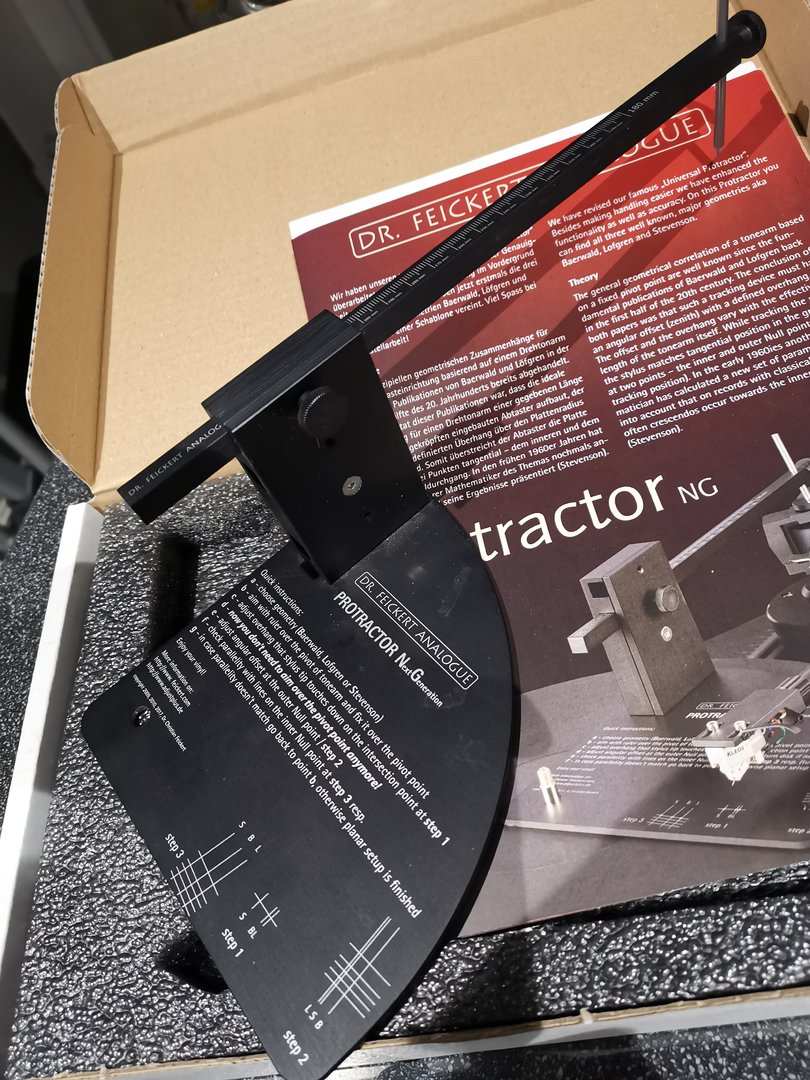

    Men andre nerder på mikroskopnivå, lærer jeg meg å bruke en fancy protractor.
    Baerwald, Lofgren eller Stevenson? Forslag?
    Og hva betyr alt dette🙄😅?
    Kanskje YouTube har noe.... :unsure:
    vim
    19.06.2003
    4.579
    18.586
    Fiff Avenue
    Er paint by numbers det der vel?
    1) Still inn armlengden så den matcher din armlengde og sjekk at nåla treffer midt i balansepkt. på armen Når plate er montert på senterspindel.
    2) Still inn overhang så nålespissen treffer ønsket pkt. (Jeg og de fleste bruker vel B). Ikke rør på protraktoren.
    3) Juster vinkel på PU så den er parallell med linjene på step 2 og 3 når nåla treffer pkt. B (eller annen om du velger det). Her må du rotere protraktoren (husk å løfte den nåla som bruker under step 1 og 2 :)
    Topp verktøy og raskt å bruker med litt trening!

    ptb
    27.11.2008
    16.566
    21.781
    @The Gunner . Har lagt inn litt tilleggsinfo i @vim01 's fremgangsmåte.
    Balansepunktet er senteret av der armen roterer i horisontalplanet. På din arm er det enkelt å forholde seg til. Litt værre for de med Rega, Linn osv.
    Når du har satt protractoren over spindelhullet så skal du justere inn armen til protractoren slik at nålespissen i enden av den treffer i senter at balansepunktet. Stram så til begge strammeskruene.
    Og - sjekker du måleskalaen på protractorarmen. Denne skal stemme overens med oppgitt effektiv lengde på tonearmen din. Om det ikke stemmer så må du justere senteravstanden slik at den blir korrekt før du gjør noe annet.
    Dette gjelder steg 1 angitt på protraktoren, der du setter korrekt overheng i forhold til valgt geometri (B, L eller S). Når nålen treffer eksakt i 0-punktet for valgt geometri har du korrekt overheng.
    Så løsner du armen og nåla til protraktoren slik at protraktorplaten kan rotete med tallerken, og utfører steg 3 med å line PU (nålen) iht indre og ytre 0-punkt:
    Men, dette har du vel allerede klart for deg nå. Det var egentlig mest dette med å sjekke effektiv lengde jeg ville ha frem.
