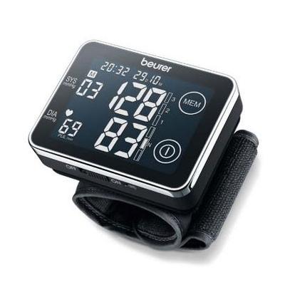

    Hølen
    Gunner får høyt blodtrykk bare av vissheten om at det finnes bedre pressinger en den han evt sitter på, Blues. Så det gjelder å ikke hovere med for gode ting...
