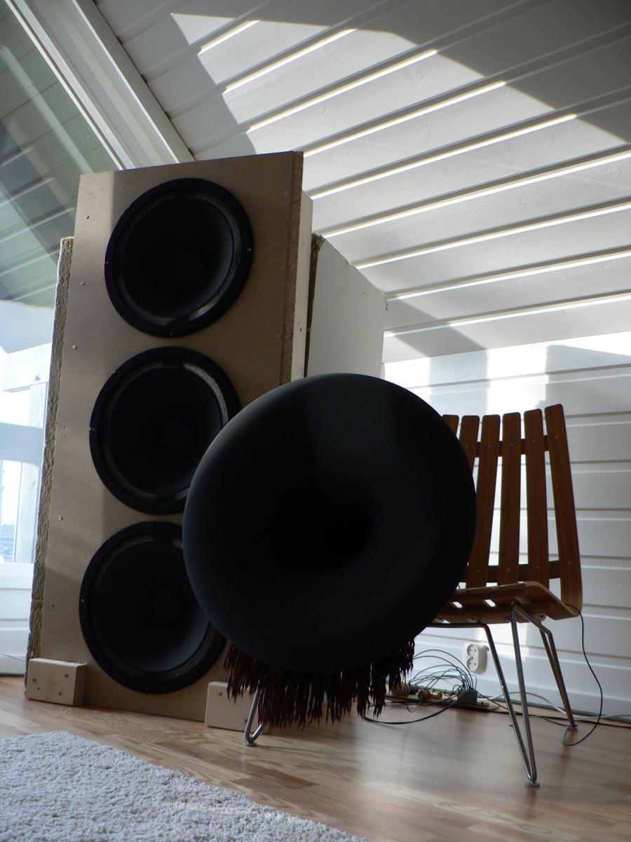

    Har fått snekra 500hz delefilter og fått kobla opp og spilt litt. Kjenner igjen altec-smekk'en ja ;)

    Det der overrasket stort emo, savnet ikke mye diskant heller jeg da som er vant med 6,5" Fostex....
    edit, ser på bildet at du har foret med akustikkplate som sideplater, hørte ikke det men det ga mye nedover?

    Mye!

    Er hornet forkjølet? ser det har skjerf på seg ;) Krem i hornet???

    Det er nok Emo som har gjort håndarbeid i 5 minutter og gitt hornet nisseskjegg.
