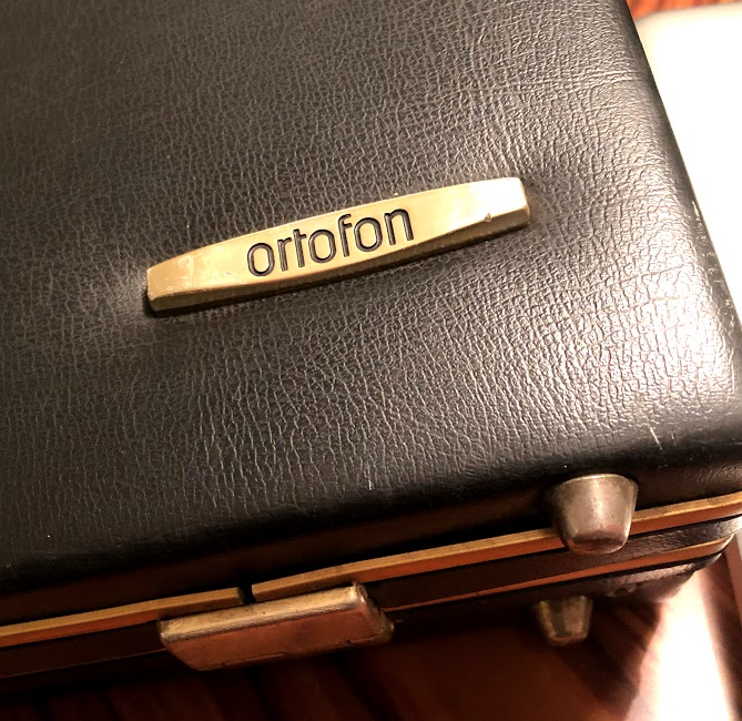

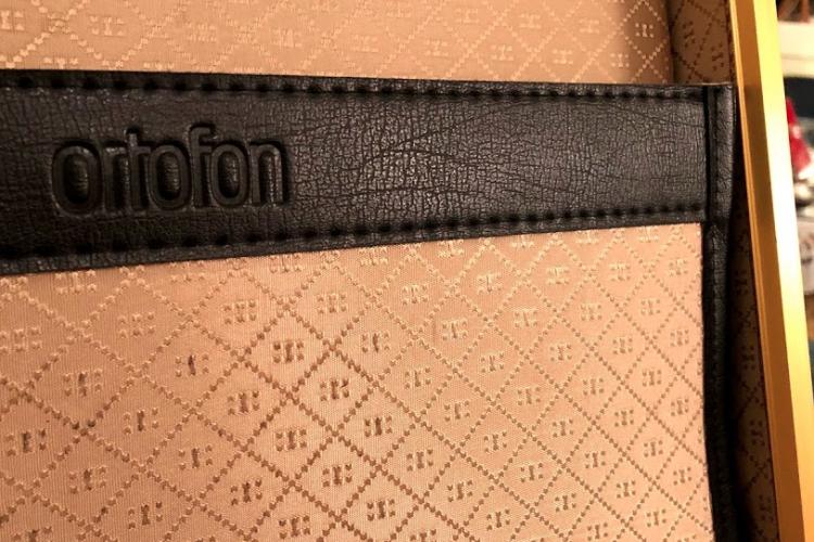

    Kofferten sies å være fra 1988. Det Kuleste jeg har kjøpt på lenge.
    For en gangs skyld var jeg lynkjapp. Handlingens mann.
    Takk for tipset Laban!
