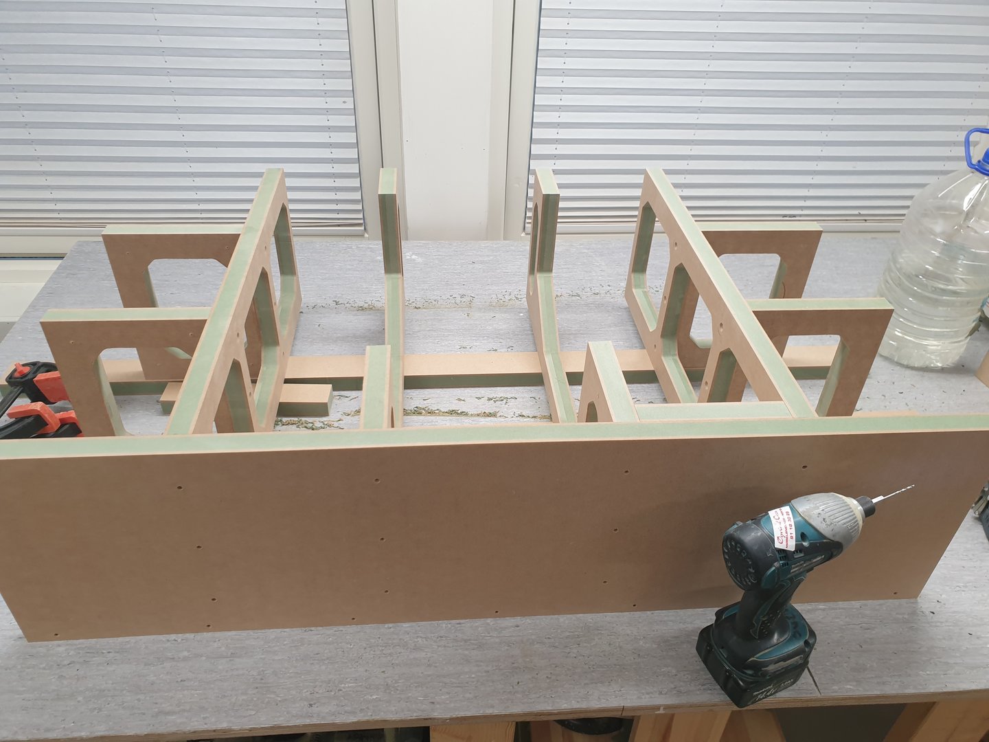

Dette ser fantastisk ut !! Hva blir netto volum på kabinettene ?
Er ikke det vel lite for Ultimax?Et sted mellom 110 og 120 l
Nei!Er ikke det vel lite for Ultimax?
Spør om vannfast mdfVanlig MDF får jeg hos Thaugland, da de lokale her ikke har slikt. Men hvor fåes den fargede og den grønne varianten her, kan den bestilles til en lokal byggevare sjappe.
Bedre å skru i er den også. Ikke så porøs som std mdf. Anbefales uansett å forbore & forsenkeHvilken kvaliteter har vannfast MDF vs vanlig MDF bortsett fra at den er vannfast?

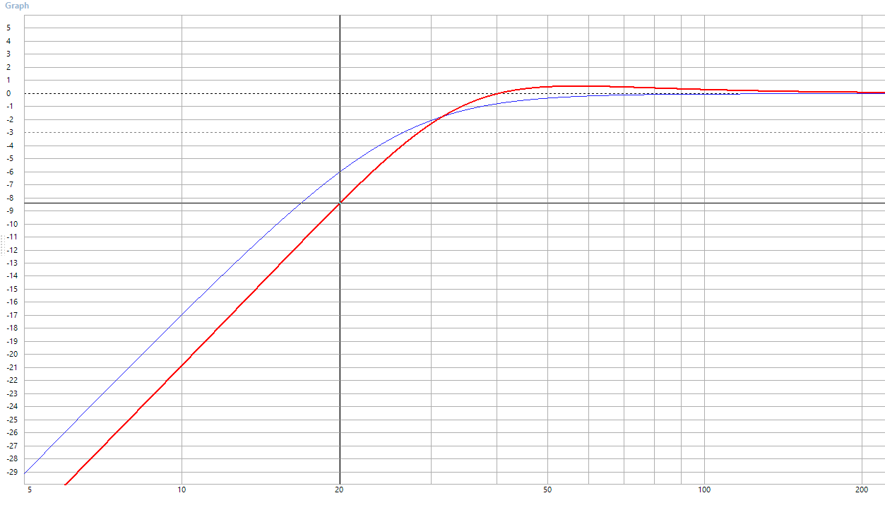

Om de 2dbene som jeg mister ved 20Hz skulle tynge meg, stapper jeg vel kassene fulle av ull!Winisd har q-verdi=0,707 på 230l, for um18-22. Har ikke målt mine som sitter i ~200l, men det må jeg prøve å få gjort en gang.![]()
Trodde at 119,5l i bassbox hadde q=0,707, hvorfor er i så fall 119,5l anbefalt med bassbox?Om de 2dbene som jeg mister ved 20Hz skulle tynge meg, stapper jeg vel kassene fulle av ull!

Har ikke funnet noe slikt, men tror man maks klarer å oppnå en 10-15% fiktiv økning av kassestørrelse med stuffing? Uansett, å putte bass i lukket boks er like enkelt som å puste. Har gjort mine valg og gidder ikke spekulere mer. Men du er velkommen til å lytte på dem når alt er klart.Trodde at 119,5l i bassbox hadde q=0,707, hvorfor er i så fall 119,5l anbefalt med bassbox?
Er det noe regnestykke over hvor mange liter en gitt mengde ull får elementet til å "se"?
Bare nysgjerrig altså ....![]()

Optimalt volum påstås å være 119l. Hvert kammer er 121,34l netto.
Syntes det ja, selv med så tynne vegger..Virker de stive nok @inselwind ?
Kommer jo noen flere detaljer på de når jeg får kloa i dem, så det blir nok enda mer gods som stiver dem. Har noen planer!Syntes det ja, selv med så tynne vegger..
Er jo ikke langt mellom hver avstivning og knoketesten gir en fin skarp lydså dette bør være knall

tec7 er flott, men på mdf så fungerer dette vel så bra Da det flytende nok til å trenge inn over alt. Kort lukketid og lav pris.Ja!, jeg vet at det ikke er tec7 i hjørnet nede til høyre.- Det ordner jeg i morra når jeg freser alle hullene. Innmat er ferdig limt, lamelert og skrudd. Hjørner oppe og nede er forsterket for å få anlegg for 12mm platene. Har smurt ei feit fuge med tec7 i alle utgående sprekker og dratt de ut med fingeren..
Alle flater ellers får ei feit fuge med trans7 da den flyter godt ut og gjør kassene dørgende tette. Lar det stå og herde til i morgen, så er det snart tid for nye lokale mdf-byger
