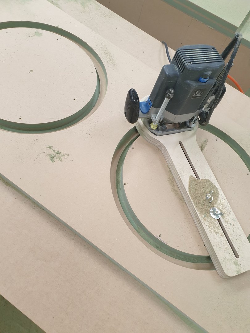

En slik jigg er kanskje enklere enn å bruke 3D-printet jigg laget kun for én spesifikk diameterVis vedlegget 760796
Freser 2 runder for å få de 20mm som er påtenkt som anleggsflate. Senkes 25mm ned i baffel
Stålet mitt er dessverre ikke langt nok til å frese igjennom, men kopifres med kulelager tar over for de siste mm'erne
De fleste freser har med en slags "passerspiss", hvis man passer på å stramme godt og etterstramme for hvert høl man freser så går det fint. Tok 16 hull i sommer med en slik løsning, brukte først festet til det parallelle anlegget, men det tok ikke liten nok diameter så da gikk jeg over til passerspissen. Mener jeg tok speakon-utfresingen på frihånd, men mulig det var der jeg brukte passerspissen. Usikker på om den er lang nok til 15/18" osv dog, men parallell anlegget med gjengestenger er en bedre løsning enn passerspissen synes jeg personlig.En slik jigg er kanskje enklere enn å bruke 3D-printet jigg laget kun for én spesifikk diameter![]()
