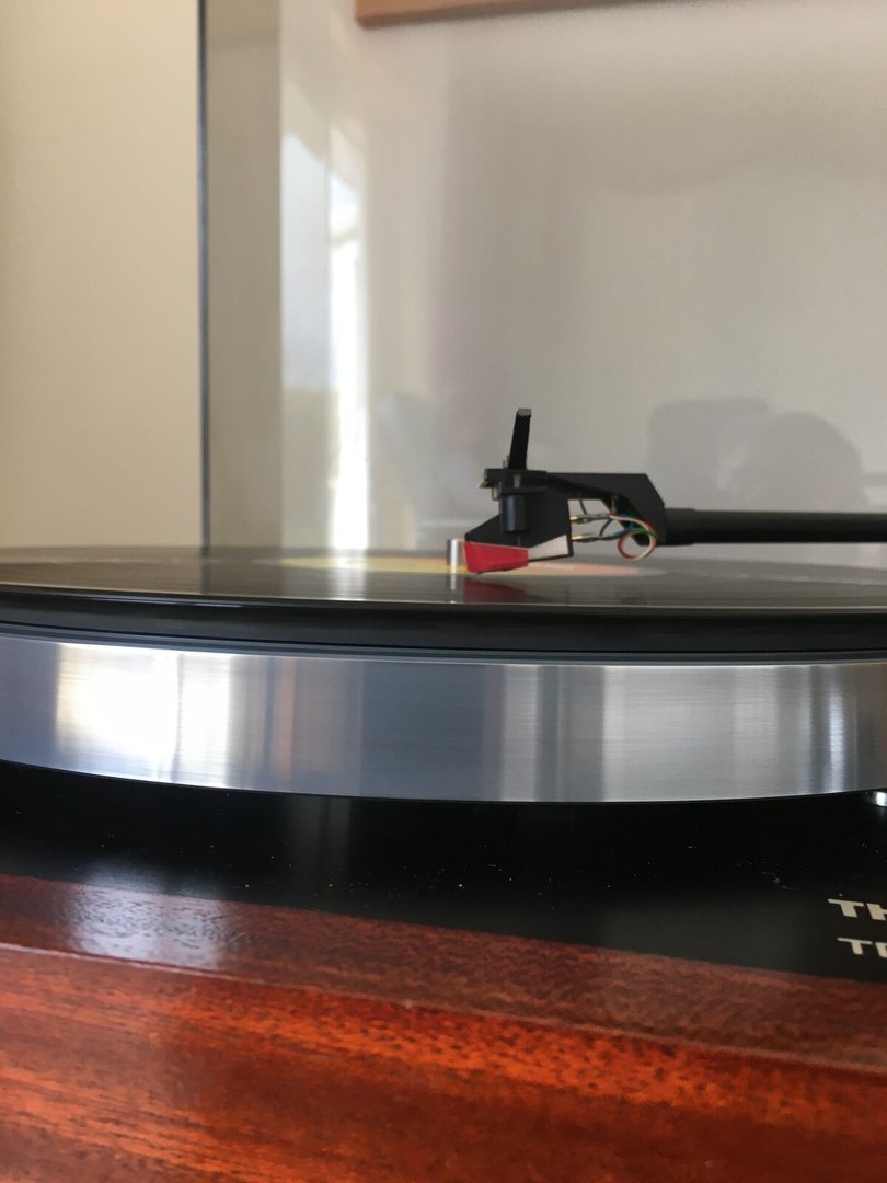

Hei!
Jeg trenger tips/råd om valg av pickup til ca 5000 kr.
Platespilleren jeg har per idag er en Argon TT-4 med Ortofon Rød 2m pickup. Jeg er ikke så fornøyd med sistnevnte, og ønsker da en oppgradering. Platespilleren har integrert RIAA som bare støtter MM.
Noen gode forslag? :)
På forhånd takk

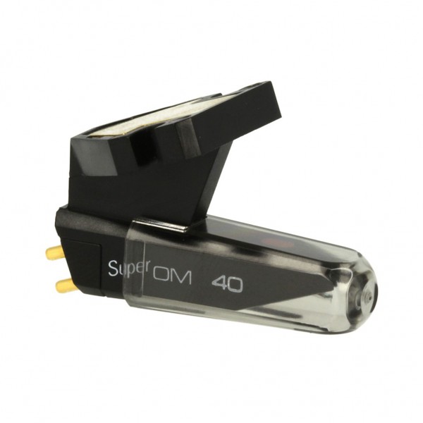

Et annet alternativ er å gå for en Ortofon OM-5 - med OM-30 eller OM-40 stift. Disse passer bedre til lett-vektsarmen du har på Argon TT-4 da opphenget på OM-30 og OM-40 stiftene er noe mykere enn stiftene i 2M serien (25 my contra 22 my). Jeg vil påstå at en OM-5 pickup med OM-40 stift er det aller beste alternativet for spilleren (les armen) din. ...
Thakker har Ortofon Super OM 40 på lager.
Så lipper en å gå omveien med OM 5
KJ
Den ender opp mer en 5k... Har kjøpt en lik. Nesten 6200,- inkl. tollavgift og mva.
Når det skal sies så har jeg to om-40 og bare en Bronze, med god grunn. Etter min mening så er om-40 mange hakk bedre enn Bronze (ikke dårlig den heller altså, men muligens litt "romantisk" i klangen.)
