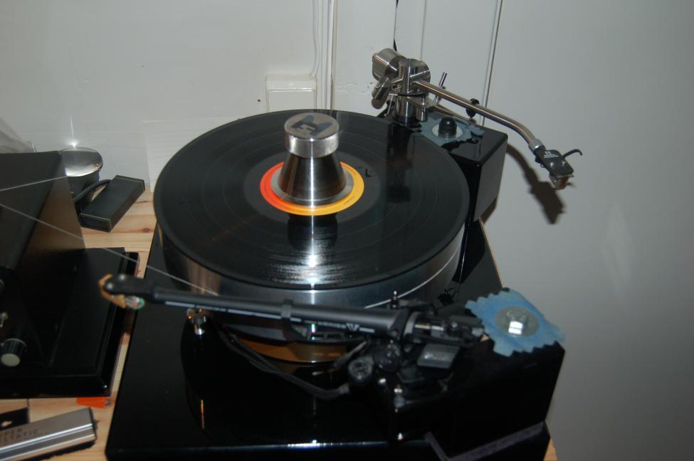

    Det var så godt sagt at du skal få et bilde, Sluket:
    Verdier la Platine med fungerende SlukClamp! :) Hører jeg store forskjeller? Nei, ikke foreløpig. Men det som er påfallende er at det ser ut til at bedre kontakt mellom plate, platematte og -tallerken fører til mindre opphoping av statisk elektrisitet.
    Vi greide biffen fint med å ordne spilleren din, vi. Spiller kjempebra!!
    Alltid en fordel at det er god kontakt mellom plate og tallerken, mener nå jeg da. Denne sluk klampen syns jeg passer fint på spilleren din. Litt for tung er den for mange lettere, annerledes oppbygde spillere. Så hvorfor kan ikke Sluket lage andre lettere varianter som kan passe andre spillere? Kanskje med innvendige gjenger som passer til gjengede spindler? Bare tenk tanken: En sluk klamp i ethvert pent platespillermøblert hjem!;)

    Er for lengst realisert! Wait and see! To til i støpeskjea, pluss et komplett "kit" med alle tre variantene i et eget skrin, samlet.... for enhver situasjon! Choose Your weapins accordingly :cool:
    Vis vedlegget 455057
    Tusen takk for aldeles strålende hjelp, Ollie!
    Kunne aldri ha greid det alene. Hadde ikke hatt mot til det heller. Det er utrolig hvor mye mer en tør gjøre når en har noen med seg. :) Dessuten, et par sånne økter til, så kan vi stille i en Strongman- konkurranse. Snakk om tung hifi!
    Skal legge ut bilder av prosessen etter hvert. Har bare hatt litt for mye på meg de siste par dagene.
