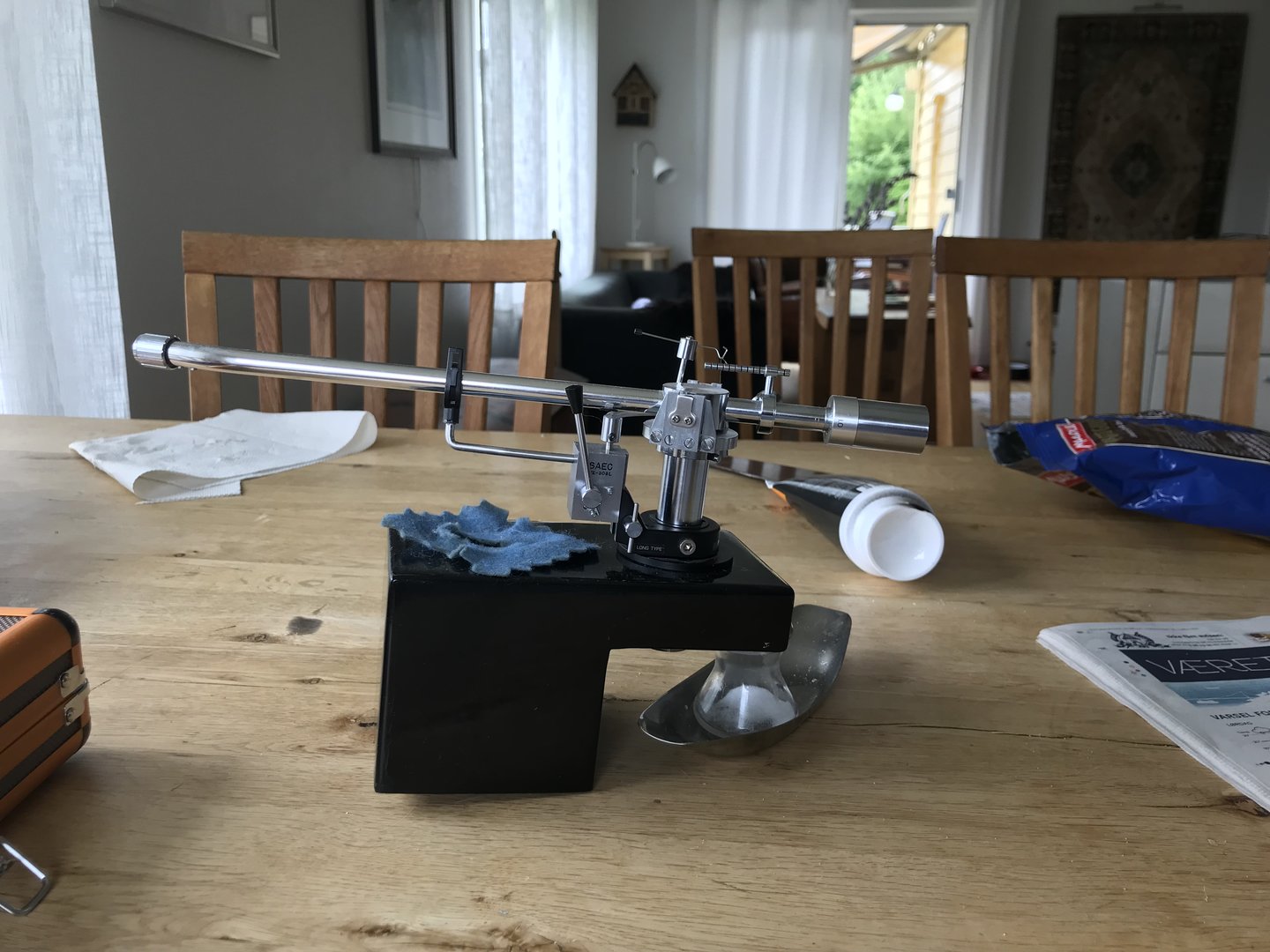

    Det er aldri, aldri bare plug and play med en Verdier la Platine.

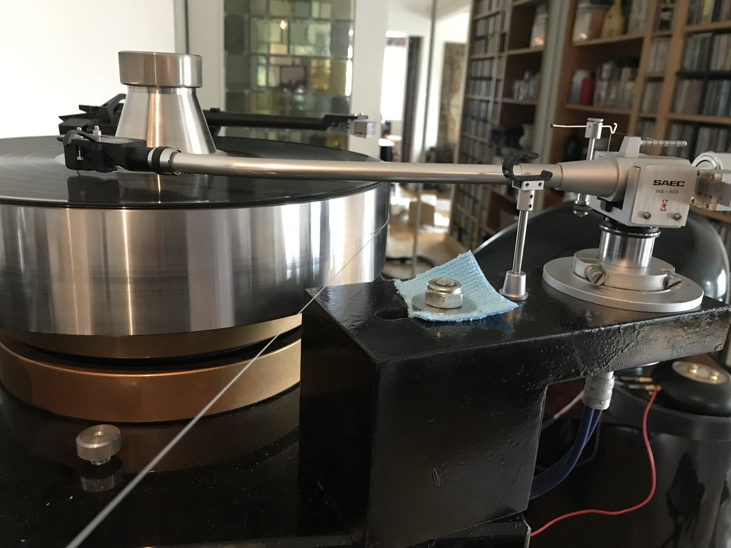

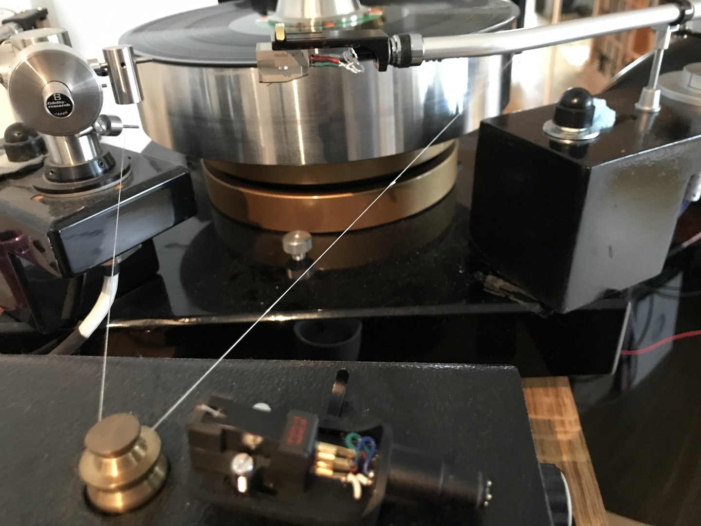

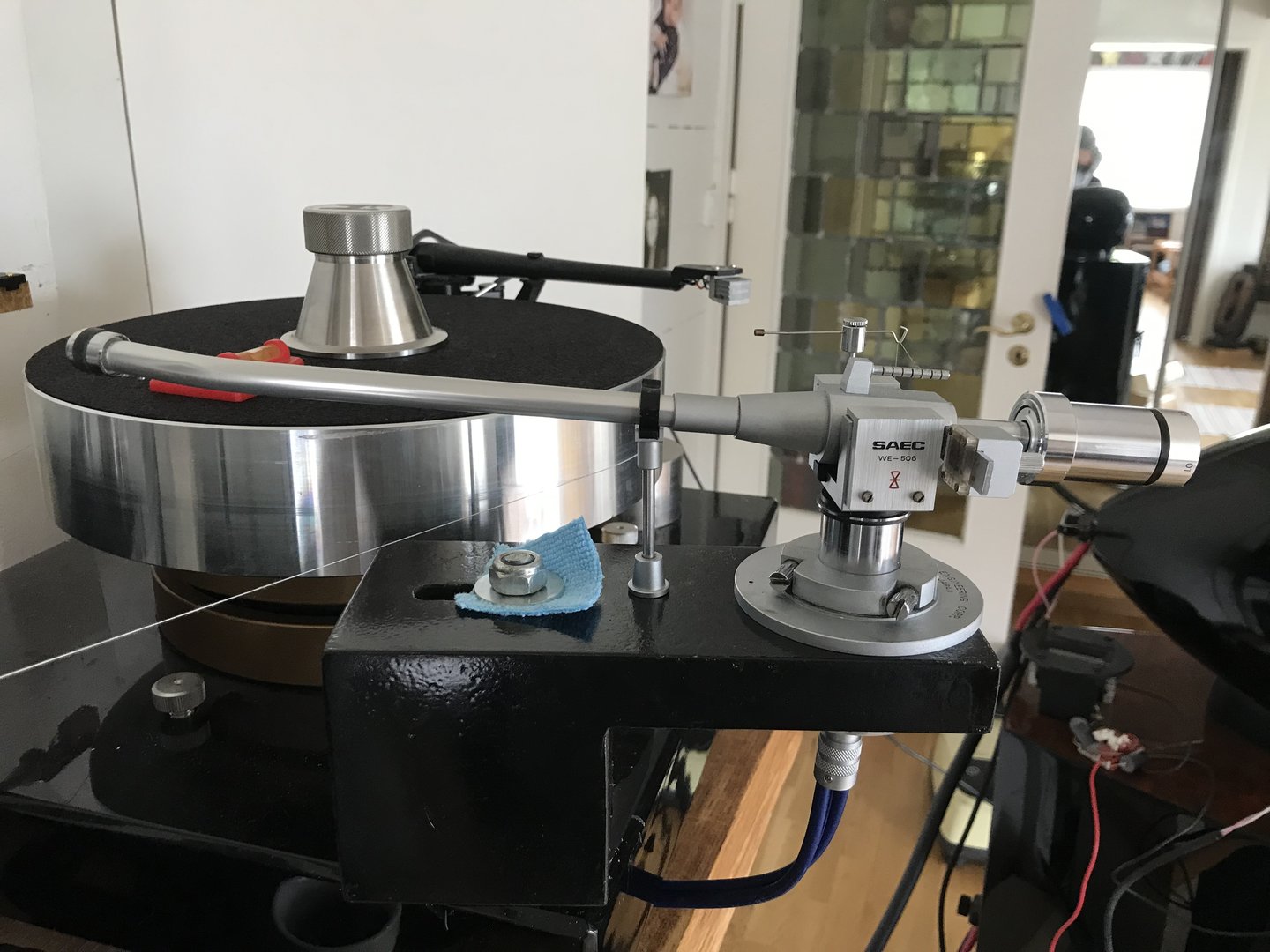

    Nytt armtårn på plass, SAEC 506/30 montert sånn Bob-Bob etter å ha gjort litt research ved å skru SAEC 308 L ifra hverandre.
    Resultatet ser slik ut:
    Selvsagt var 506 tyngre, så hele greia måtte vatres ut på nytt:
    Jeg tror at den firkantdingsen på Venstre side av armbasen har noe med dynamisk balansering å gjøre:
    Men jeg skjønner ikke det døyt av skalaen, som går fra 5 til 20. Finner ingen manual på nett heller, ikke en gang på japansk.
    Veldig spent nå, får finne en billig PU til å begynne med……

    Den armen fortjener et SKIKKELIG armtårn. Ikke sånn mdf skrammel.

    …..Og der ble det lyd!
    Mye justeringer å gjøre fortsatt, og jeg har montert opp den PUen jeg best kan gi avkall på. En FR Mc 1 mk iii, som ikke vil bli veldig savnet hvis det skulle skje et uhell.
    Første inntrykk: Svært lydbilde!

    Gratulerer, tkr! Imponerende "byggverk" det der! Og når det følger med et svært lydbilde, ja da er nok resultatet "en fornøyelse"! Flott! Mvh Tore
    Takker! :)
    Mye arbeid som gjenstår på denne ennå! Tror at jeg har funnet ut av den firkantdingsen på venstre siden, det er antakelig en litt mer avansert utgave av den dynamiske balansen på WE-407.
    Fikler fremdeles litt med VTA og nåletrykk også, og fiklingen har gitt resultater i form av bedre bass. 😓
    Men hovedsaken er at den armheveren jeg bestilte fra Praha ikke er kommet ennå. Med andre ord kan jeg bare bruke fingrene til å sette PUen på platen, noe som er temmelig nervepirrende! Det klør i fingrene mine etter å sette på en bedre PU, men jeg tør ikke. Får bare smøre meg med tålmodighet. ☹
    Den har en dempefunktion, lidt a´la et dempekar. Jo lengere ut, desto tungere for nålen at flytte armen innover.
    Lavt nåletrykk/høy kompliance = loddet inn mot centrum. Jo stivere nål/høyere nåletrykk, desto lengere utover med loddet.
    Det er på bass-response, du hører det. Finne balancen med at armen står stille og nålen beveger seg, men ikke så meget,
    at armen bli´r for tung at trekke innover. Da høres det som skurr i ene kanalen ved transienter.
    Sorry for at måske skære at det litt for meget uti pap :ROFLMAO:
    Nei, tvert imot, det var både svært nyttige og svært viktige opplysninger, og det var veldig greit å få det inn med teskjeer.
